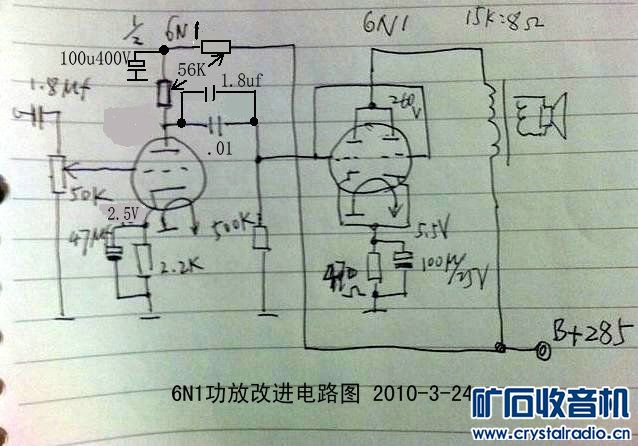

俺已经学习了老K先生以并管6N1为例,说明要用输出变压器初级为15K理由的文章了。
对了,先生关于三极管输出的其他文章,俺也认真学习了,收获很大。
其实,俺手上有2个输出为7K的变压器,也就是L601上的那一种,因为无法知道其初级电感量,有点困惑,不知道按照老K先生例题做出来的数据是否准确。还想恳请楼主帮助给设计个这样的三极管6N1并管输出单端的电路,谢谢先!
输出变压器:L601的7K输出变压器*2    7000:4欧姆;
电源:L601的电源变压器数据:次级灯丝6.3*1.6A;次级灯丝6.3*0.6A;次级高压240-0-240,75mA,DC。
扼流圈:10H60mA D.C
冒昧相求,请老K先生劳动身心,多多感谢了!

基本可以直接参考我的这个电路。把次级接8欧的喇叭,初级反射阻抗为14K,很不错了。601的电源变压器做6N1小功放足够用,如果实测在6N1的阴极和屏极间有280V的电压,你的输出功率就可达到1瓦了。如果电压高了,可以不用扼流圈滤波,改为电阻滤波。不过L601的输出变压器是按照8K的频响来设计的,所以声音的高频部分会差点,但是比起一般的电子管收音机有很大的进步。

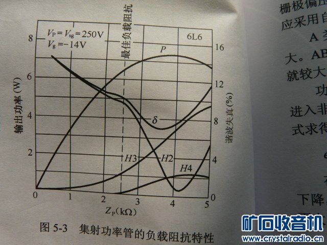

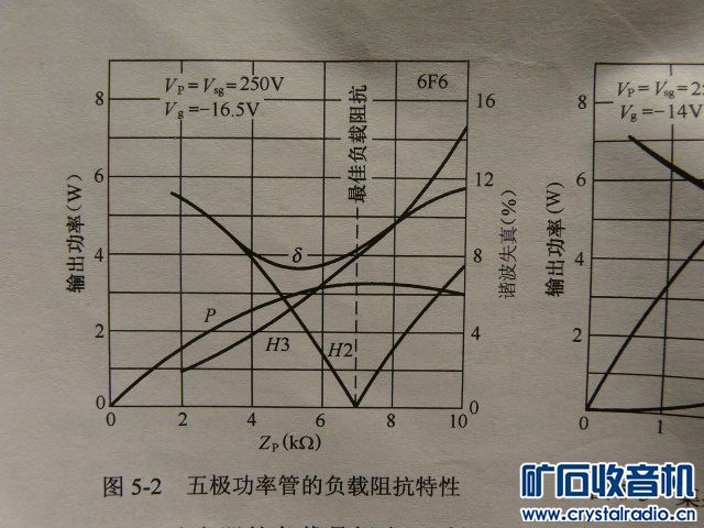

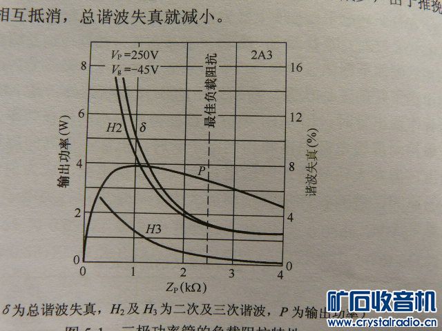

负载阻抗等于电源内阻可以获得最大功率,适用于电阻负载的线性电路,而电子管和输出变压器都不是线性元器件。三极管负载阻抗取内阻的2~3倍,集射四极管和五极管负载阻抗取内阻的1/10~1/4,还要根据单端或推挽电路兼顾失真问题,如五极管推挽电路,负载阻抗取小一些,二次谐波抵消,三次谐波较少。一般根据电子管手册的负载曲线图选择总谐波失真较小、输出功率较大的阻抗为最佳负载阻抗,下面分别为2A3、6F6和6L6的负载曲线图:
