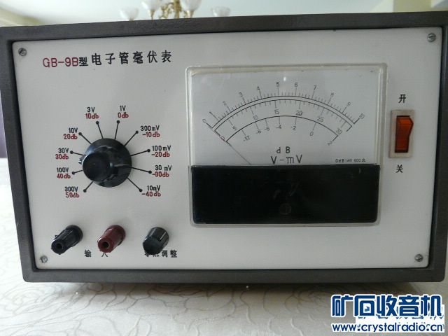

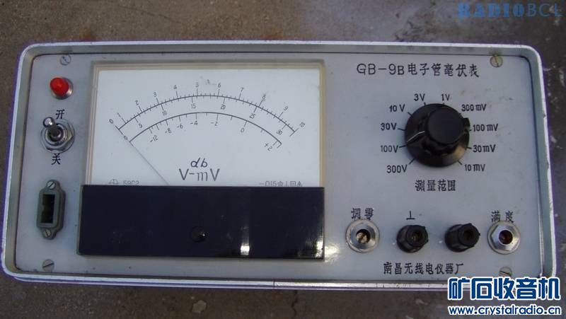

上图是几种GB-9B毫伏表,第一个是本人手头使用的浙江产品,具有浙江省电子仪器独特风格,与第二个一样生产时间较晚;第三个是最早生产的较为常见(照片上的已经是后期产品)。由于生产年代不同,其表头及元器件不同,电路也略有变化,如后期生产的毫伏表,使用印刷电路板焊接,整流部分由6Z4改为硅二极管,电源开关部分也有变化。

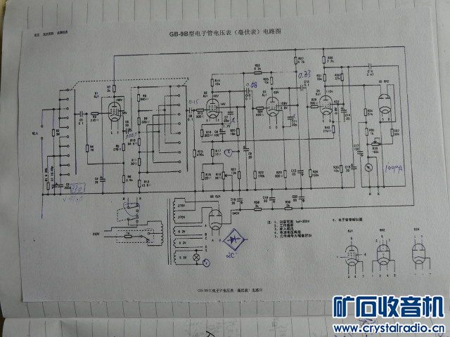

说明书和电路图都是网上下载的,传不上来。我的电脑是上网本,没有和打印机连接。只有这个是我改造GB-9B时用的,刚拍照后传上来,不十分清楚:
发表于 2012-4-27 11:12:06 |
谢谢,我倒是有电路图,可是找相机照还得拷进电脑里很麻烦。这样让坛友一观也知道是怎么回事了。
