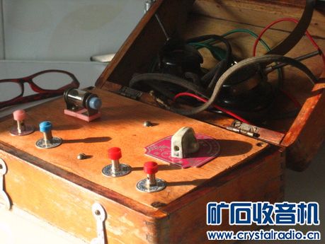

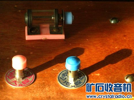

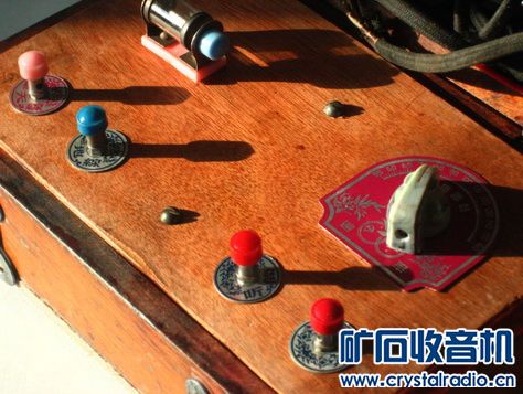

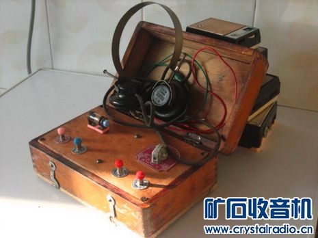

发表于 2012-4-20 08:31:08 | 显示全部楼层 |阅读模式

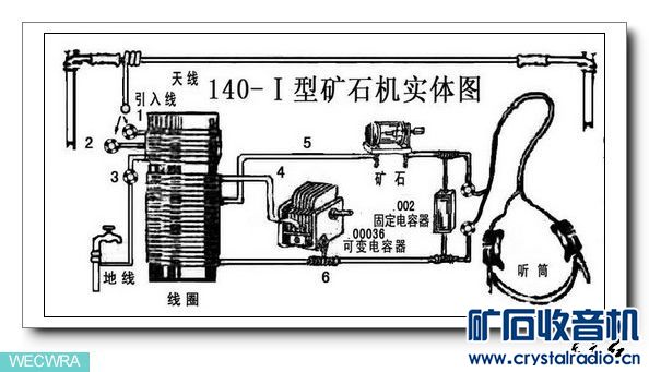

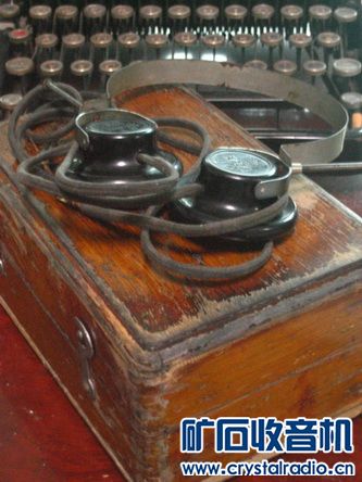

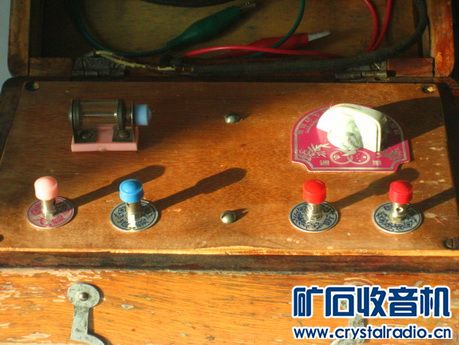

DIY(复古)矿石机最重要的是复制怀旧实物和如何解决制作问题,解决的好可以不留遗憾达到永久收藏的目的,所以在复制这台矿石机之前考虑最多是如何使用旧物和原始零件,所有工作需要时间和耐心当然也要付出经济成本,具体实施的准备工作包括;机面设计按照老矿石机图片照搬复制、布线依据早期矿石机制作的资料选择既简单又普遍使用的(简单)线路图、配件当然全部使用原始矿石机零件包括耳机、矿石机外形用老龄木壳做机壳且不加以任何改造为最好。另外要说明的是这种制作完全出于复古仿制包括选择线路及接受信号的效果,没有考虑提高矿石机性能等技术含量较高的专业参考,已达到以旧还老的效果为目的。这种做法可能有许多意见可以吸取并事后加以改进,但本次制作目的已达到及简单不走样。

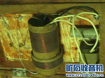

这个比较怀旧,做得很好。图少了一幅内部图,应该打开看看线圈和内部接线。如果不是参赛本主题应该发在相应版。
 楼主| 发表于 2012-4-20 19:59:24 | 显示全部楼层
内部图补上来...............
