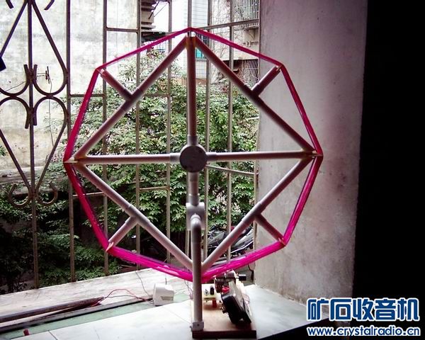

看到那么多坛友的大环矿机呻吟放歌,心里痒痒已非一日。俺没有坛友们那样巧夺天工的手艺,只能在效果上作些追求。最近俺痛下决心,开始制作自己的大环。

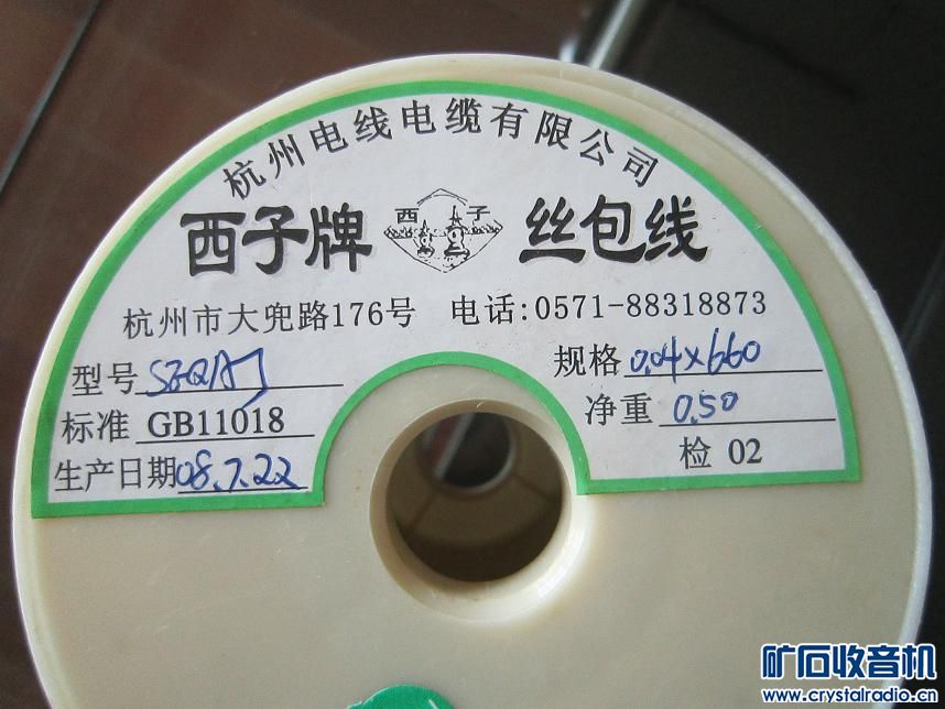

血本之一:660×0.04李兹线!虽然俺没有Q表,但这么绕出的大环Q值怎么着也得上千吧?
血本之二:400PF天调大单连,外面有点旧,片子还都烁亮如银,估计Q值低不了;这单连的轴太粗,旋钮是在燃气灶维修店里花2.5元配的;
破环掉两个不用的图书框,做成大环架子,以尼龙扎带固定:
绕线32圈,完工,用表一量239微亨,和400PF天调大单连完美匹配。在钢筋混凝土现浇大楼里的靠窗处,能够清晰收到10kW上海交通台AM648;以电子地图测量这AM648发射台和我家的开车距离为5580M,估计直线距离5公里。上海的另2个AM发射台,题桥(AM990:100/50KW,AM1197:10kw,AM1296:50kw,AM792:50kw,AM1422:20kw)和黄兴路( AM855:10kw,AM540 :10kw,AM603:10kw)离我家距离远了点。等过些日子再外出试试!

刚完工,只是在家里窗口试了试,仅能收一个5公里外的10KW电台,音量一般,选择性显示较“尖锐”,从单联旋转的角度看,中波覆盖范围较理想,目前还未外出试过。

这种我玩过,对楼主的“中波覆盖范围较理想”表示怀疑,我的不管怎么折腾,最好的配合是150微亨配540p。
电感大于150微亨,高端收不到。。。。。

对频率覆盖的情况目前只能根据频率(AM648)和单连旋转的角度作大致的估计,尚未设法收听高端电台,等收了高端台后再汇报。
根据我以往对天线LC回路的了解,最理想的LC搭配之一,是360P单连配250微亨的线圈。高端不理想的原因往往是单连的电容变化分布过于均匀。老式的可变往往将轴装得偏向一侧,靠不平衡的电容变化来解决高端电台过于密集的问题。

大环尽量用框式,蛛网式接收差,因为内径小。

其实这种240微亨绝配365p并覆盖中波不适用于大环框框。。。。。
