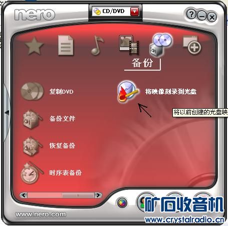

第一步,把空白光盘放到光驱里去。
第二步,点开运行NERO软件。
第三步,选择图中这个,“备份”—— “将映像刻录到光盘”
第四步,按图中 的说明找到 想刻录的CUE文件。然后选中并确定 。
————说明一下,这里对于CUE的编写语法要求非常严,(CUE可以用记事本打开),有一个标点的位置错误 软件都不能读取。我很早以前安网上说的办法,自己改CUE,也成功过,但太麻烦,半天刻一张盘,所以后来我就不用CUE导引文件,自己分轨了。  不用CUE怎么刻盘? 别急,下一楼层听我慢慢道来

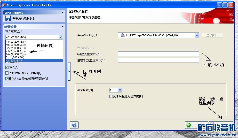

第五步,按图示办法,选择刻录速度,校对光驱,然后点“刻录”就 开始了。提示一下,不要 点那个“刻录后检验光驱数据”...这个即费时间又费CPU 又费内存,弄不好还费盘。这都是亲身的经验教训

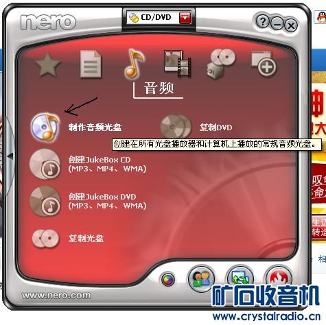

打开软件后选这个: 音频——制作音频关盘
然后出现这个:按图示的操作,浏览并找到想刻的东西,选中——添加

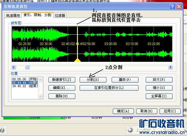

后面有技术的来了,仔细看哦
属性点开之后,点新对话框的“索引、显示、分割”,
然后 等1分钟到几分钟不等,电脑就把音频读取出来了,变成下面方框里的波形图。图还太小,我们看不清,那就点“放大”,要放的很大哦
  继续继续,越来越需要仔细了....
放大到可以看清音频波形后,点击那个可以左右拉的箭头,把波形图看两遍。 肯定有人问“看什么?”,嘻嘻。找到 上下两个声道 都是较长且几乎等长的直线部分!对了,这就是两首歌直接的停顿位置!! 找到之后 鼠标放在 音频波形直线部分中间,点击一下,在点下面的“分割”。
别走神!继续 !
一点点的慢慢的点击 向右的箭头,把所有的分割都找到,然后每一个一个的 做好分割。(鼠标点下直线部分,分割线为细线,当点击完 “分割”之后就变成了很粗的粗线,一定要看到粗线!)
记住,不能偷懒,必须是点一下直线部分,点一下分割键,不能偷懒,把所有的直线点击完之后再点分割,那样只有最后一次有效!
————然后再左下角的小方块里,看看自己分得段数跟这张盘 的歌曲数目是不是一样,假如 你要刻的盘有13首歌,你分了13段就对啦。12段、14段都不对
————然后一次 点“应用” ;在新出现的小对话框里 点“确定”,再点窗口下方 的“确定”
接下来,是最后的核对 机会,在页面里仔细看看分的段数对不对,对了点下一步
最后 还是选择刻录速度——核对默认的刻录机——刻录
就到这了,如果一路走下来,就恭喜你,你学会了     没看懂? 再看一遍.....
