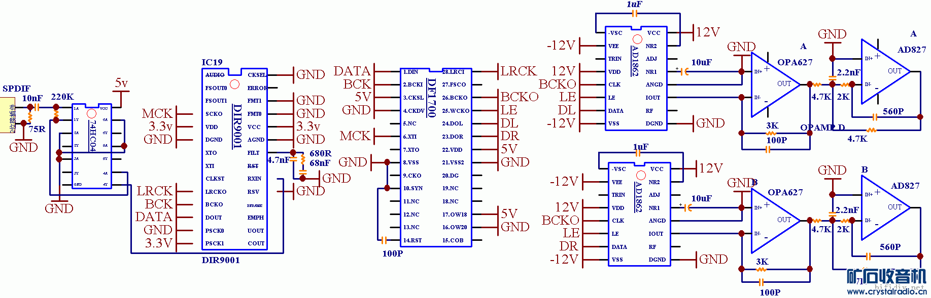

感谢 土炮 兄 ,我看您回帖 就收获不小。那几篇 PDF 我相面 一个多礼拜了
还有就是 真不想买套件 ...
纯手工的洞洞板做传统的DAC完全可行,数字部分没问题,D/A转换和LPF部分难度稍大,如果把LPF部分换成单独的一个单元用电子管,就简单多了。
我和版主的想法很类似,当初也是要用洞洞板做DAC,因为手头有便宜的拆机原件,数字滤波器SM5840,数模转换PCM61。但是后来还是通过朋友弄到一些空板,所以就开工了3个不同版本的TDA1541,PCM1704,AD1865,AD1864,还有以前做过的PCM1716。。。。总之是干了1年的DAC焊工,通过焊接学到不少知识。
我替版主打气,DAC做起来很容易,比焊一个胆机简单多了
看来版主是手头有AD1862,那就建议这个组合:CS8412+SM5813+AD1862。全部是DIP原件,可以用IC插座,调试起来很方便。如果就是想玩玩,体会一下CS8412+TDA1543---NOS(没有数字滤波器)也不错。到底要做什么,还要看自己的想法还有手头可以利用的原件。
