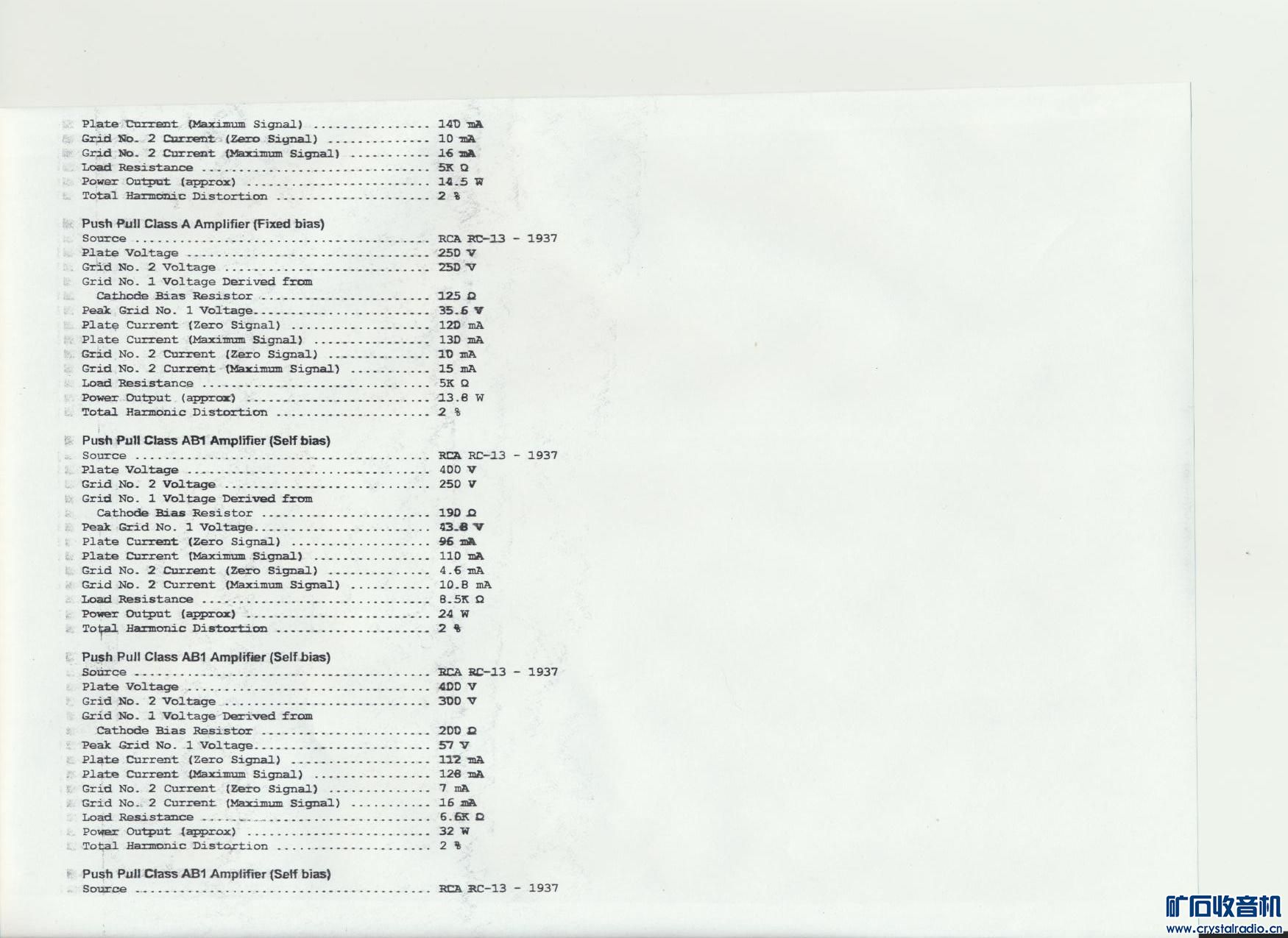

HiFi世界最长寿的元老20W失真1%,   是805?    6L6?
发表于 2014-5-19 12:31:54 |
1%的资料一下子未找到.因电子管手册按年出版.查找量太大.下是2%的资料.请看年份.是否HiFi界不倒翁
现时谈胆声水平与香港差距在;配音箱.香港胆界对不同胆配什么音箱很讲究.本区这方面真空.没有人发过技术帖
如只用一对音箱比845和6L6.805和6L6那没法比.javascript:;

坛友你好!
你说的“HiFi世界最长寿的元老20W失真1%.〔注意;是未加负反馈前〕却总无人问津.看看人家300B吧.可怜的6L6”。是啥电路失真只有1%,上图看看。
谢谢 先。

见53#.不过由于绕制输出变压器的工艺影响听感的问题大于失真系数的问题吧?
我也正筹集有关的输出变压器漆包线号.铁芯等.绕一个【美多超英国P#@功放】的线圈
准备2A3盲听战6L6
