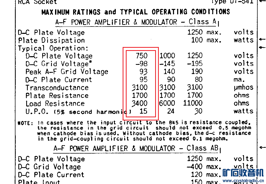

对于300B来说,60V的信号电压说低不低,但说高也不是太高。说它难推,我理解是 用一级放大电路难推,如果用两级放大,那很多非常廉价的 国产管就能解决。比如三、四块钱一个的6P9P,就用标准五级管接法,只要大约3V多的电压,就能输出将近80V的信号,而且本身失真可低于2.5%.这已经是很高的保真了,增加负反馈,在输入4V左右也能输出70V 的信号,本级失真不大于2%。对于4V的电压,任何国产管6N1\2\3\4\8\9\11 或一块钱一个的6J1都能近乎无失真的实现。   不要把原本简单的问题想的太复杂。

863863 发表于 2014-2-22 14:02
美国RCA的资料中其实 还有一个750V低电压应该,屏极750V,栅极-98V,电流95毫安,输出牛阻抗3.4K,输出15 ...
看资料中方框圈起来的部分。
http://tubedata.tigahost.com/tubedata/sheets/049/8/845.pdf
这是RCA的845资料完全版。
750V指的是净屏压,就是屏极到阴极。—98V是固定偏置栅压。换句话说,你想用这个应用数据获得满15W的输出功率,那么推动信号幅度需要达到正负98V。
