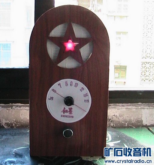

为了怀旧,做一仿古机的想法由来已久,于是找来一堆旧元件,

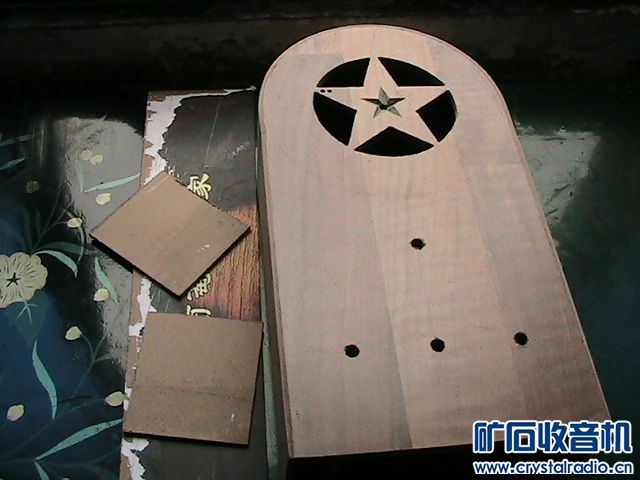

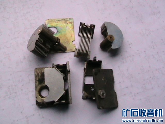

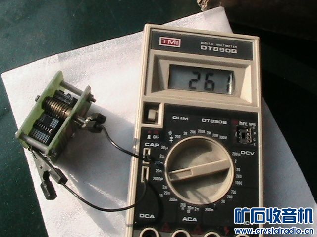

再做单联,把一个双联锯成了两个单联,一个360P一个260P具体做法见图
照片2 043.jpg 照片2 044.jpg 照片2 045.jpg 照片2 051.jpg 照片2 061.jpg 照片2 053.jpg 照片2 054.jpg 照片2 057.jpg 照片2 062.jpg 照片2 063.jpg

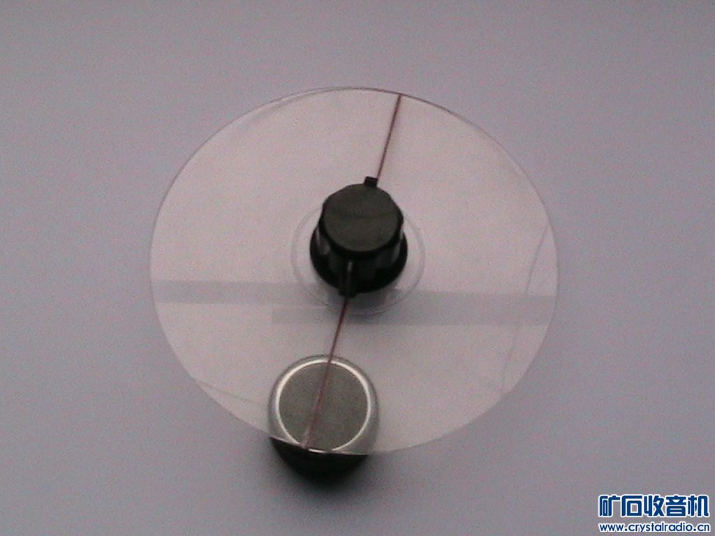

再用CD盒加老旋扭做了个度盘。

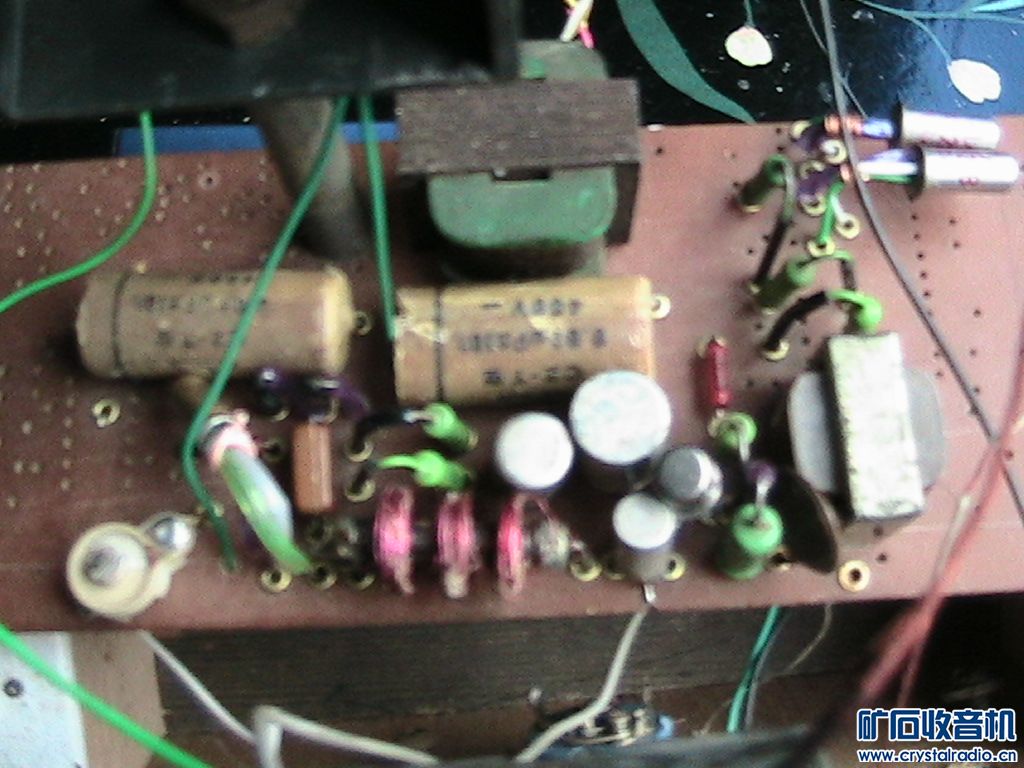

下一步是选电路,做线路板。我选的是“海棠”四管机,该机算是比较经典的老机,但我没采用搭棚方式而是用卯钉板。且把再生改在发射极。
下一步调试。先调工作点,按先功放后低放再高放的顺序调好工作点。再调频率范围,最后加再生。由于元件选得仔细,调试工作一路顺风。具体数据如下
               电流       放大倍数
高放:3AG47   0.8mA        55
低放:3AX31    3MA        60
功放:2*3AX21  4MA 静态   45

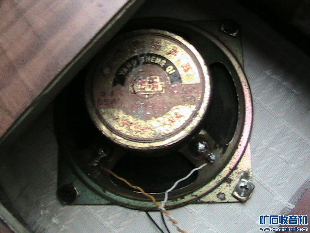

做此机的目的是怀旧,加上没找到好的高放管,因此该机灵敏度不高。白天只能收两个本地电台,晚上能收7、8个台,其中有本省台,湖北、江西、河南、等邻近省台,再就是中国之声,教会台等。灵敏度虽不高,但音质很好。我用了一个4寸的喇叭放音,很有当年锗管台式机的风范。 IMG_2391.jpg

发表于 2012-1-2 13:24:14 | 显示全部楼层
双连改单联,高!!!

回复 9# bd1234567
    谢谢老师夸奖!单联不好找,而双联有几个,这次下决心改,一是为了仿古,二是为了得到一个260P的单联。当年想死了的“宇宙”260P的空气单联做单管机一直没做。
