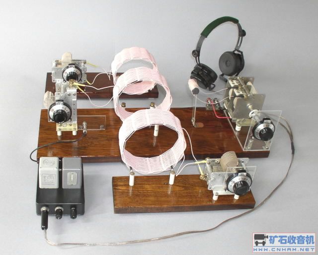

我制作了一台接收 40–90 公尺短波的机型。图4 是这短波矿石机的照片。图5 是它的电路图和零件表。接收短波很困难,特别是我所在的美国西岸地区,很少强大的短波电台能够听得到,而且严重的衰落很明显。用这台短波矿石机我能够可靠地接收 HSK9 - 泰国之声。它利用加利福尼亚州 Delano (位于加州中部)的国际广播局(International Broadcasting Bureau,简称 IBB)发射台以 5890 kHz 广播,功率是 250 kW。我用的是 40 英尺长的室外天线。
图4:高灵敏度矿石机 40–90 公尺短波机型的照片

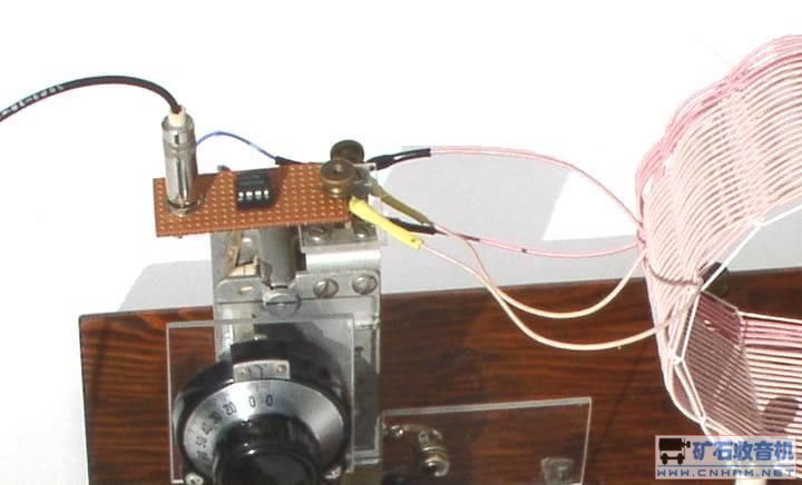

检波器是含有 4 个 MOSFET 的集成电路。为了更好配合较低的谐振器阻抗,把 4 个 MOSFET 并联使用。线圈给源极的抽头点也提高到 25%。因而得到的有负载 Q 值在 6 MHz 是 44。和在 1 MH 的中波接收机比较,则是 53。配合的电容器改为 0.005 µF,输出变压器抽头改用 5 KΩ 的蓝色抽头。为了保护 MOSFET 阵列的闸极,集成电路的 V- 和基础二极管连接点要接地,还在闸极与地之间连接了一个 1N4152 硅二极管。这个二极管没有参与任何检波作用。
