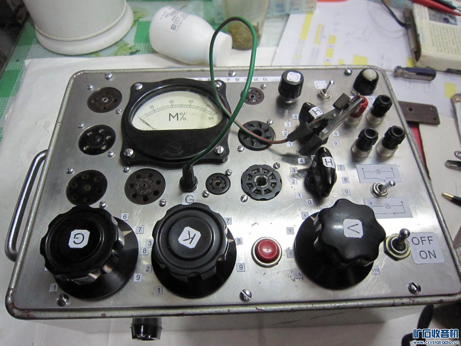

简易电子管测试仪
  几乎每天都要与电子管接触,为了对各种需要修理的收音机上的电子管作一鉴定。以往只能从正常工作的机子上拔下与被测同型号电子管,再插上被测管,来测试管子的好坏,这样很不方便,何况不是每一只管子都有一部可拔管的好机器。
  一直想拥有一部电子管测试仪,但是价格昂贵而且还要附件齐全和一大册卡片、卡号。目前存在的电子管测试仪得很陈旧了,附件也不齐全,有时连卡片、卡号都没有了,无法正常使用。
  综上所述,找了一些零件,装置了这部简易的电子管测试仪,使用时,只要在电子管手册上查到该管的管脚分配图和数据选择 正确的灯丝电压。选对阴极和第一栅极的脚号,即可进行测试。根据表针摆动的幅度来鉴别该管的状况,可以测试粗脚4脚、5脚、6脚、7脚、的茄型电子管 ,大八脚的GT管,锁式8脚管。花生管:7脚、9脚的电子管。灯丝电压有9档:DC 1.5V 3V  AC 5V 6V 12V 25V 35V 50V 110V.
  该测试仪使用方便,操作简单,面板上还有外接电压表,电流表以观察被测试管的灯丝电压和工作电流的情况。因为面板采用了2 mm的不锈钢板材,先用铝板制作面板的样板。表头、开关、管座、按钮和插口的排列作了多次的变换,最后摆成目前的布局,尚有一定的可观性,再进行不锈钢面板的制作。令人大有制作的成就感,不亦乐乎。
  从设想到完工是一个漫长的享受过程,其乐无穷!将此作品报以第三届DIY的比赛,望广大坛友给以指点,争取日后能有更好的习作。

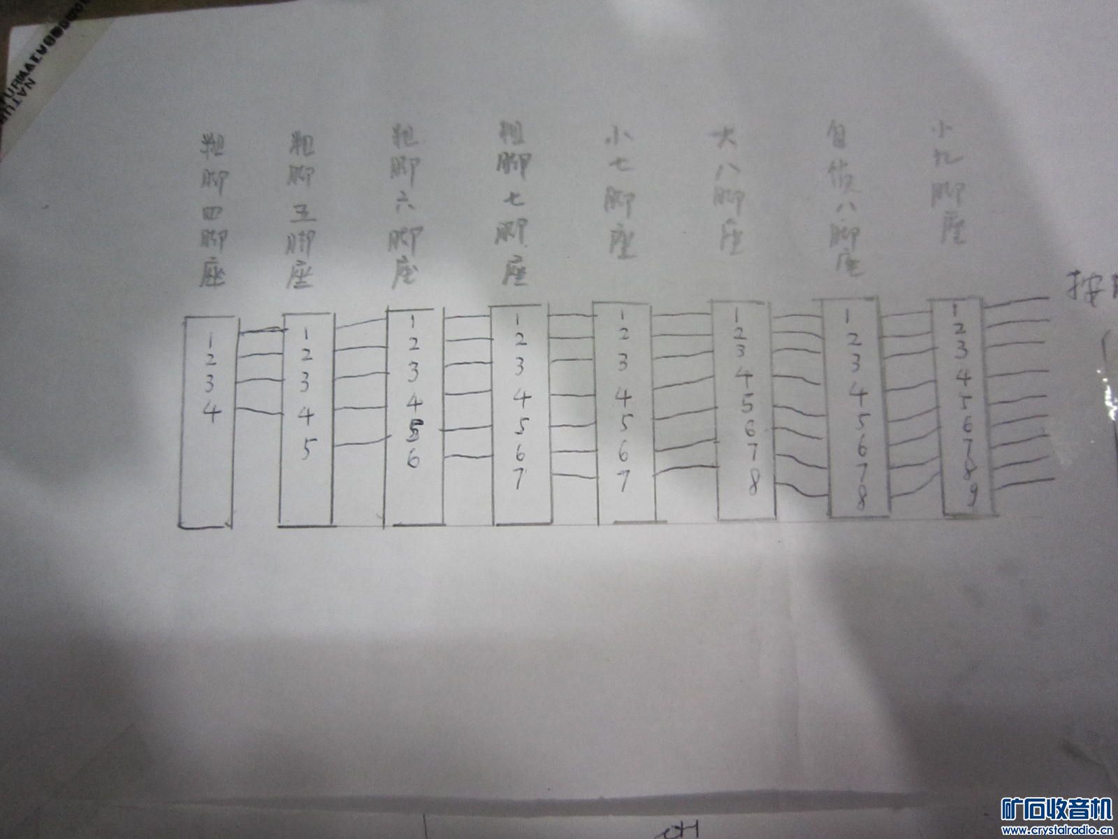

面板图纸
面板图纸
正视图
正视图

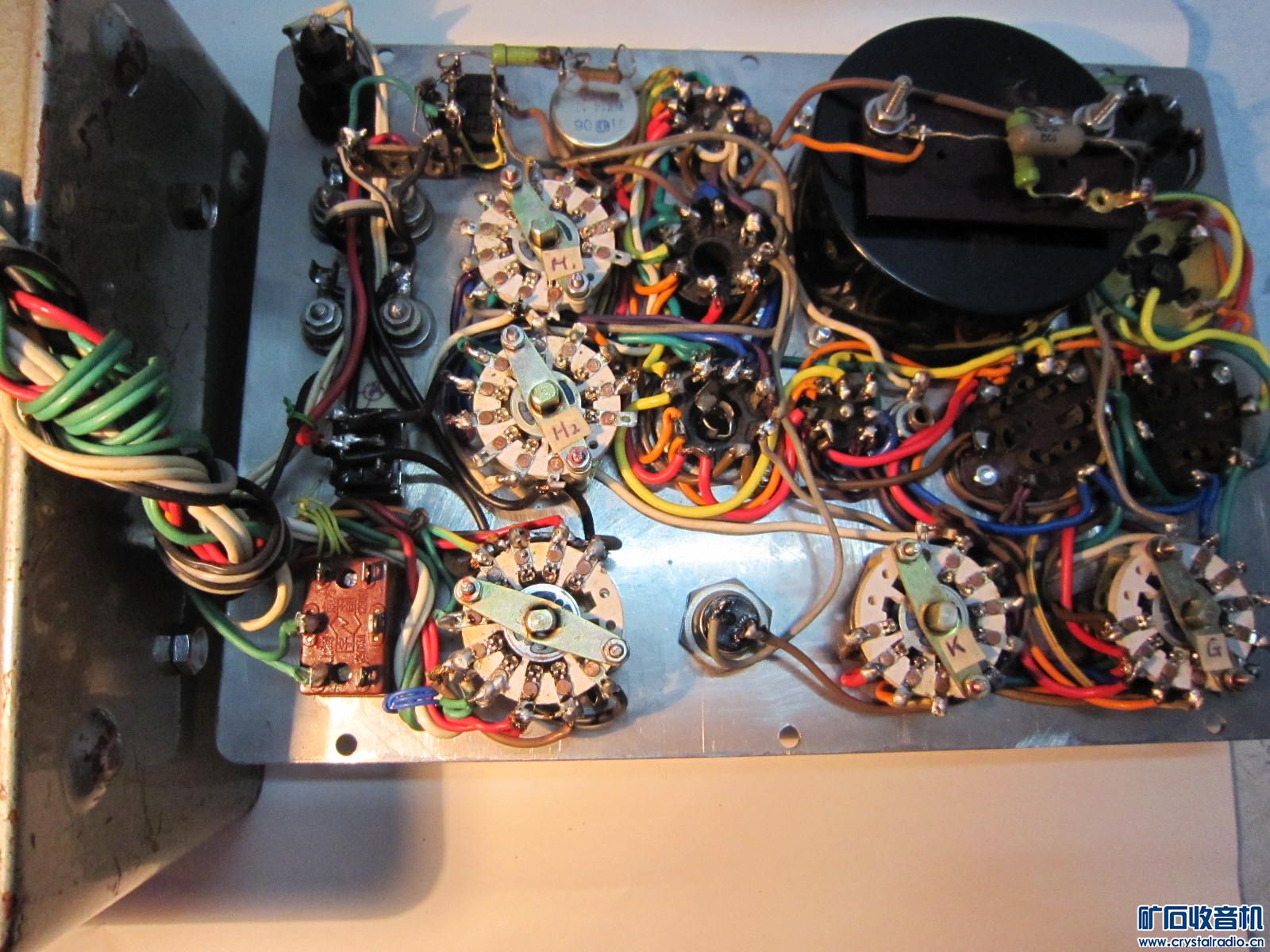

内部接线图
内部接线图
内部接线图
内部接线图
内部接线图
内部接线图
内部接线图
内部接线图
接线图
接线图
接线图
接线图
图纸
图纸
面板
面板
