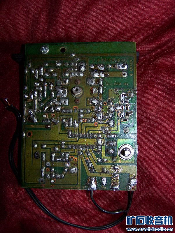

   1983年,朋友送我一块当时热门的美国史普拉格生产的ULM-2204单片调频调幅收音集成块的印刷电路板和一块ULM-2204集成块。由于种种原因,例如找资料、绕中周、淘零件、焊接、调试等等,断断续续前后装配了直到28年后的今天,才大功告成。正好赶上第三届大比赛,重在参与和各位矿友共勉。
   本机电原理图、印刷电路板图、调试可参见《中学科技》杂志1983年第二期“新型调频调幅集成电路收音机”一文。 接收范围是调频部分为88—108MHz;需要说明的是,现在由于中波干扰日益严重,所以调幅部分现在改为短波3.9—12MHz接收。本机调幅中频为465KHz,调频中频为10.7MHz。

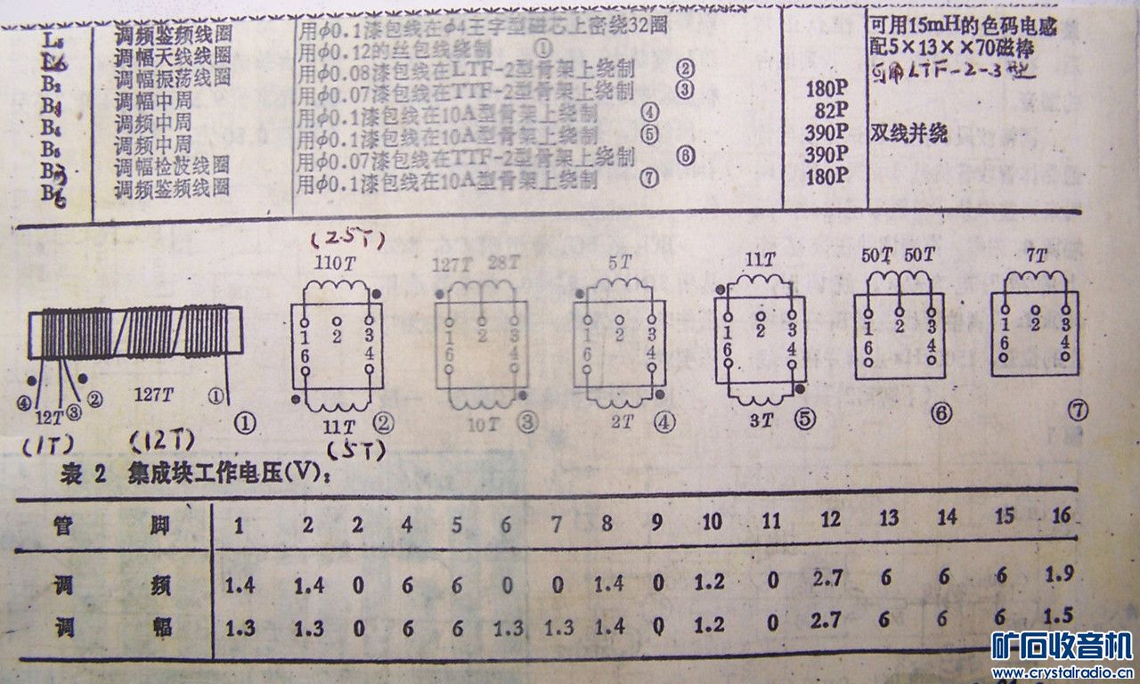

     文章中遗缺的调幅天线、振荡线圈和调频调幅中周线圈数据,以及集成块16个各个脚的工作电压都补充在下图:
    如调幅改用短波接收,它的磁性天线、振荡线圈数据为:磁性天线采用100*17*5mm3镍锌扁磁棒, 用Φ1.2mm漆包线绕,2—1 12T, 4—3 1T(2、4为头)。振荡线圈在10A型骨架上用Φ0.1mm漆包线绕,3—1    25T, 6—4 5 T(3、6为头)。

调整电路工作点很简单,如“新型调频调幅集成电路收音机”文章中所述,本机直流工作点基本上无需调整。先测集成块ULM-2204的16脚电压:静态:SW—1.45-1.65V; FW1.8-2.0V。如不对可以调整R17和R18的电阻值。整机工作电流(实测):静态:SW—8mA,FW—12mA。正常音量:25—30mA。最大音量电流:60—70mA。如BG1、BG2的IC电流不是在0.4--1mA和0.5--1mA范围,可以调整R2和R6的电阻值。

ULN2204不建议用插座,会引起自激,另外16脚的电压不同的后缀有不同的值,这点需要注意一下,这个电路如果调好了灵敏度还是不错的。

 楼主| 发表于 2011-12-13 21:47:02 | 显示全部楼层
回复 13# nnn2688
    谢谢你的提醒,用插座的原因是80年代2204集成块少,怕搞坏。
