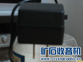

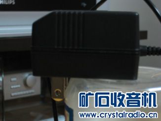

六个面没一个螺丝,坏了,想拆开看看。怎么打开啊!

台虎钳、木榔头,夹一夹、敲一敲
发表于 2011-12-8 05:25:48 |
这东西是上下两半粘在一起的,用锯条沿着粘接缝锯开即可,小心不要锯着里面的东西。
发表于 2011-12-8 07:21:59 |
用电吹风吹软,拿改锥沿拼缝撬开
发表于 2011-12-8 07:52:31 |
我是放在冷冻室《冰箱冷冻调到最低》中放二天再按以上方法处理.

这种适配器里面一般都是变压器加桥式整流电容滤波,没有稳压,要拆只有暴力拆解,我也有一个雅马哈电子琴的12V1A的适配器,用锯条沿粘合部锯开,拆开也就没什么用了。

    这是用超声波压焊工艺的,用电工刀对缝轻打下去就会开裂
经典 发表于 2011-12-10 20:45
   赞同。修完后可以用三氯甲烷(氯仿)粘牢,处理的好几乎没有痕迹。

    我用美工刀也不错,,
发表于 2012-1-21 16:29:14 |
可用丙酮沿中间缝隙滴入 稍后用钢锯条刀轻撬即可打开
