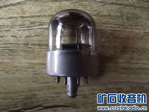

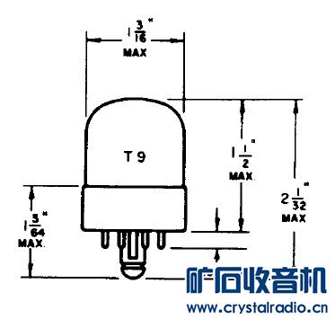

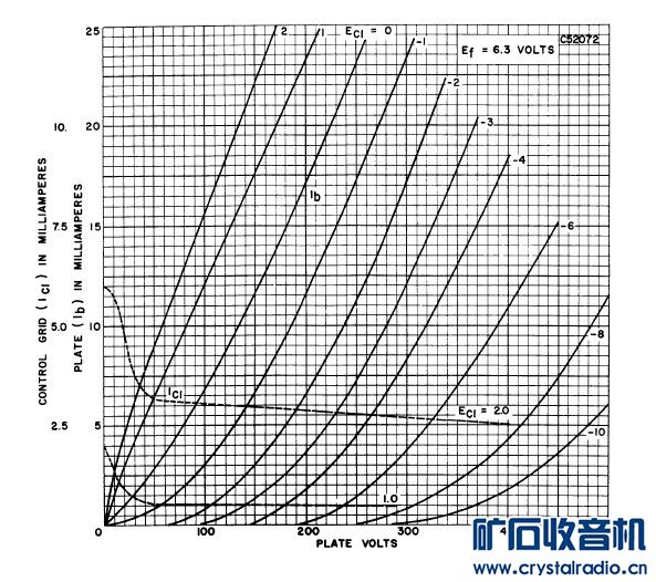

   本胆前级使用的电子管7F8W,外观及引脚如图所示,采用的是锁扣式小八脚封装形式,外形就和直热功率管4P1S一样,但比4P1S要矮许多,看上去显得非常可爱。笔者也以非常低的价格收购了两只,只可惜是高矮不一样,这也是没办法了,等有时间再给它配成对吧。根据7F8W的资料介绍,它主要适用于高频段的通信和电视接收,工作频率高达400MHz,是旁热式双三极电子管。
    7F8W几何尺寸
     7F8W功能引脚
7F8W阳极特性曲线

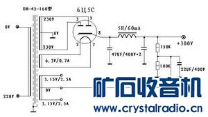

  放大电路如图所示,电路采用最常用的SRPP电路形式,其相关的电路已在多种电子书刊介绍过,在此就不做过多的介绍了。线路十分简单,每个声道用一只7F8W构成SRPP电路,放大后的信号经C2、C3耦合至合金牛的一次侧(6-7),二次侧为音频信号输出侧(2-3短接,1-4输出)。电源电路如图所示,电源变压器是采用的是上无27厂的DB-45-160型电源变压器,其电气参数是:高压双230V/60mA、6.3V/0.7A、双3.15V/2A,正好应用在本前级上。其高压整流电路非常简单,电源变压器输出的双230V经双二极电子管6U5C整流后,经CLC滤波电路输出稳定的300V直流电压供整机工作,由于SRPP电路上边接电源电压那只管子其阴极对地电压约为电源电压的1/2,即150V左右,灯丝绕组的中心抽头如果直接接地,极易造成7F8W阴极与地之间放电打火,因此加入了由电阻来“垫高”灯丝绕组的中心抽头对地的电压,来控制该管阴极与地之间的压差在安全范围之内。
        主电路图
     电源电路图

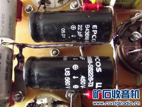

  坡莫合金牛在前面已经介绍了,故不再赘述。耦合电容C2、C3、C4选用的是两只RIFA MKP薄膜电容和一只进口拆机的纸介电容,7F8W的阴极电容是RIFA轴向电解电容,电位器是进口拆机的NOBLE,电阻全部都是国产的铜脚大红袍金属膜电阻,整流管是苏联的6Ц5C,电感是拆机的5H/60mA,滤波电容是飞利浦蓝六角的。

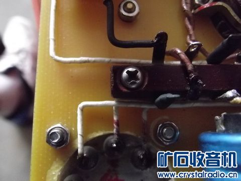

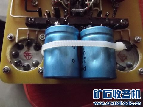

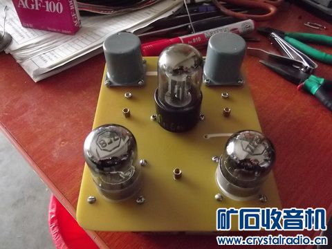

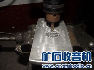

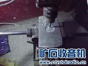

   整机外壳是采用的电动叉车控制器外壳,经过合金开孔器开出电子管孔、合金变压器孔,用简易机床铣出电源变压器安装孔,如图6所示。前面板采用10mm的铝板经抛光处理,然后用中灰色自喷漆处理外观,最后再喷一遍光油,以保护外观光亮。整机线路采用手工搭棚焊接,并且左右电路对称设计。
电位器安装孔开孔-1
电位器安装孔开孔-2

RIFA阴极滤波电解
衬板正视图
输出耦合电容
电源退耦滤波电容

附图。
    7F8W外观
   整机前视图
   整机后视图
整机底视图
