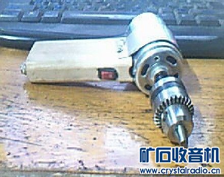

【参赛】发个没技术含量的小制作 手电钻
看坛子里的老师们做的手枪钻我也手痒 网上买了电机和钻夹子 下手开做 用时1 个半小时完成 其实很简单  就是找个木方做了个把 按上开关和电源接头(电机是12V-30V 电压不同转速度也不同 所以接了个5。5头根据需要接电)  自己用摄像头拍的不是很清楚   买电机的时候顺便 买了几个电磨的配件 其实买他的主要目的是想做个直筒的 电磨  但买来一看 电机有点大 所以就用木头做了个把 经实验 钻木头 塑料 刚刚的 就是钻贴有点难度 但一般的铁皮 没问题 废话不说上图 没想得奖 重在参与~~~~~

简单实用,很好,电机仅用一片铁皮固定是不是不太牢靠??而且楼主这图片可是..................

我来打击一下大家的热情,呵呵,这玩意实用性不大啊,钻铁力矩小小速度高不行,钻头几下就烧了。前些天做雕刻机买来准备当主轴的,不过做PCB钻孔倒是可以。但是应该做成台钻吧
