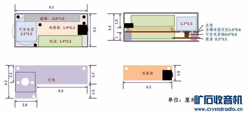

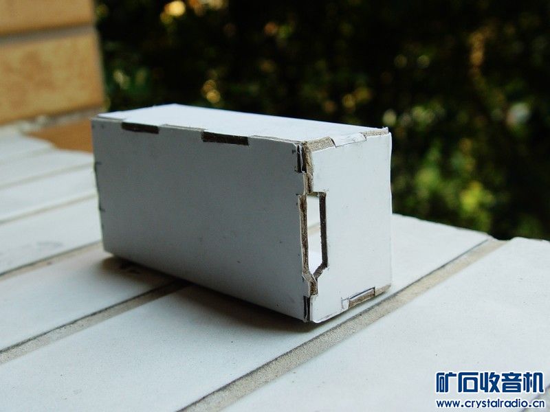

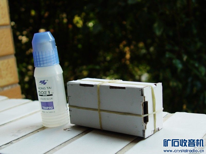

今天把外壳组装起来了。裁纸刀手工切割的后果就是机壳惨不忍睹,在电脑上设计好好的,现实中做出来却歪歪扭扭,只能说明手艺还要锻炼。不管如何,自己做的东西都是喜欢的。各个部件涂胶水后用几根皮筋固定住,干后整理一下连接处,尽量弄平滑咯。

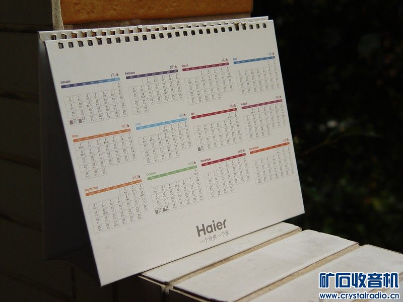

光秃秃的很难看啊。找一张复印纸的外包装纸,选择喜欢的部分设计裱糊衣裳。

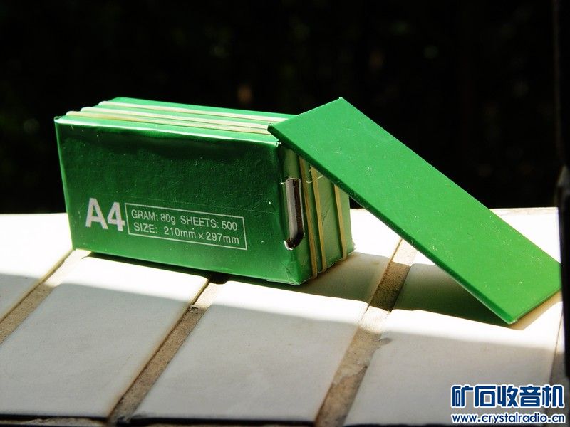

用胶水粘好,压平整,借助橡皮筋固定好。给它晒晒冬日暖阳。
翻个身,咱也晒晒肚皮。

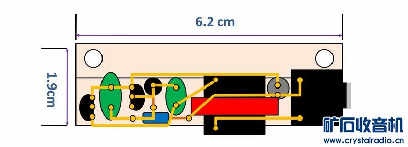

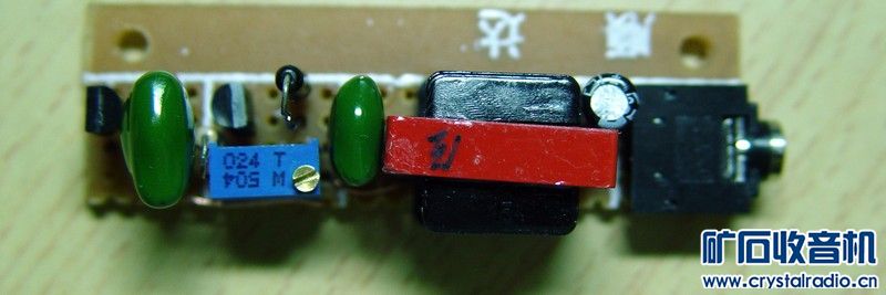

由于发现废手机充电器里有一只NPN型晶体管C945和56k电阻,所以本着变废为宝的原则改变了一下元件组成。不用9012做检波了,改用C945的cb结。同时电阻改为56k固定电阻加500k可调电阻模式。这是为了换电池时能够随时调整偏流,获得最佳收听效果。C945和9012的极性不同管脚排列也不同,换的时候为了找到合适的位置比划了半天。

为了安装,电路板先要打两个孔。用剪刀直接钻了,效果还不错。亏得是这种酚醛树脂的板材,要是玻纤材质的话俺就悲催了。

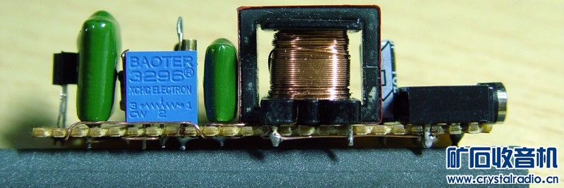

接下来按照设计焊好板。电线是从废网线抽取的貌似铜线的东东,但是它对磁铁有很强的亲和力。小巧玲珑的线路板,看着都让人喜欢。

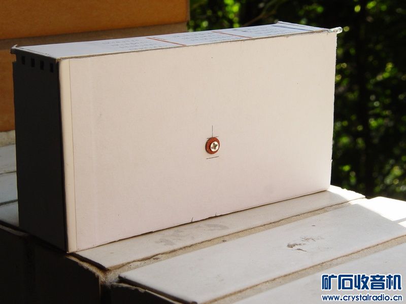

背板用一颗M3沉头螺丝固定。机内用废纸卷住一颗铜柱作为螺丝的着力点。

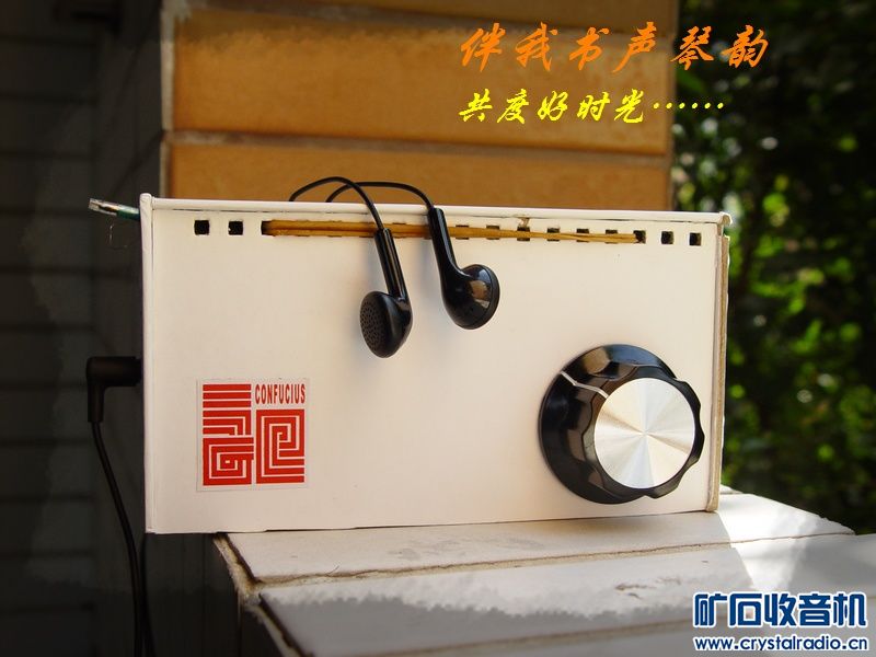

整部机器没怎么装饰,除了贴一张中国风的孔夫子文化节标志,感觉和机器面板很配!
