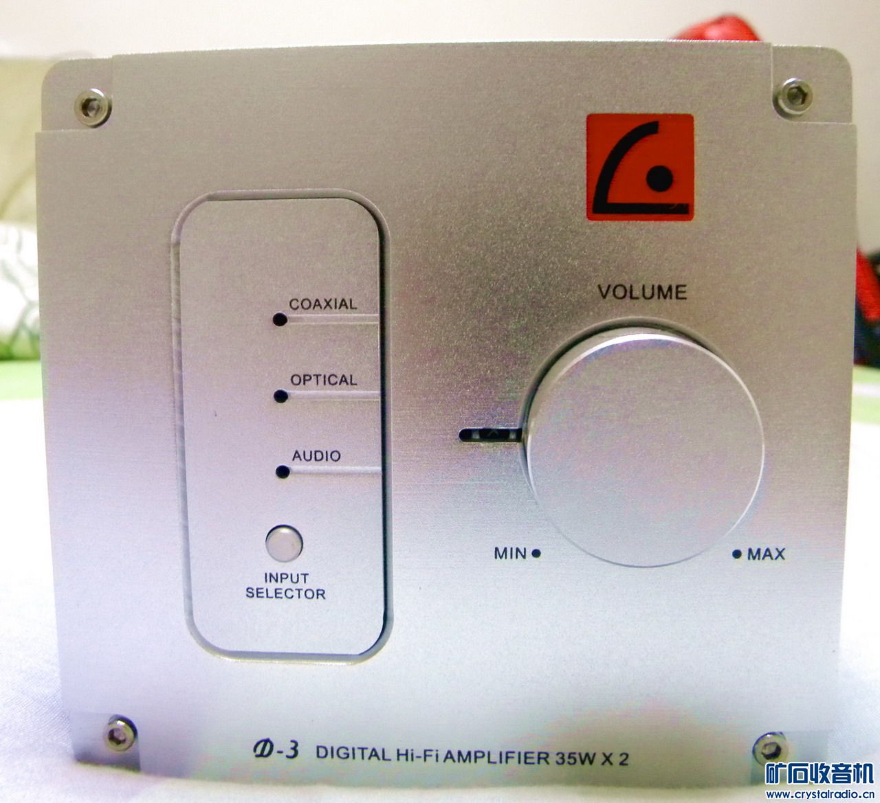

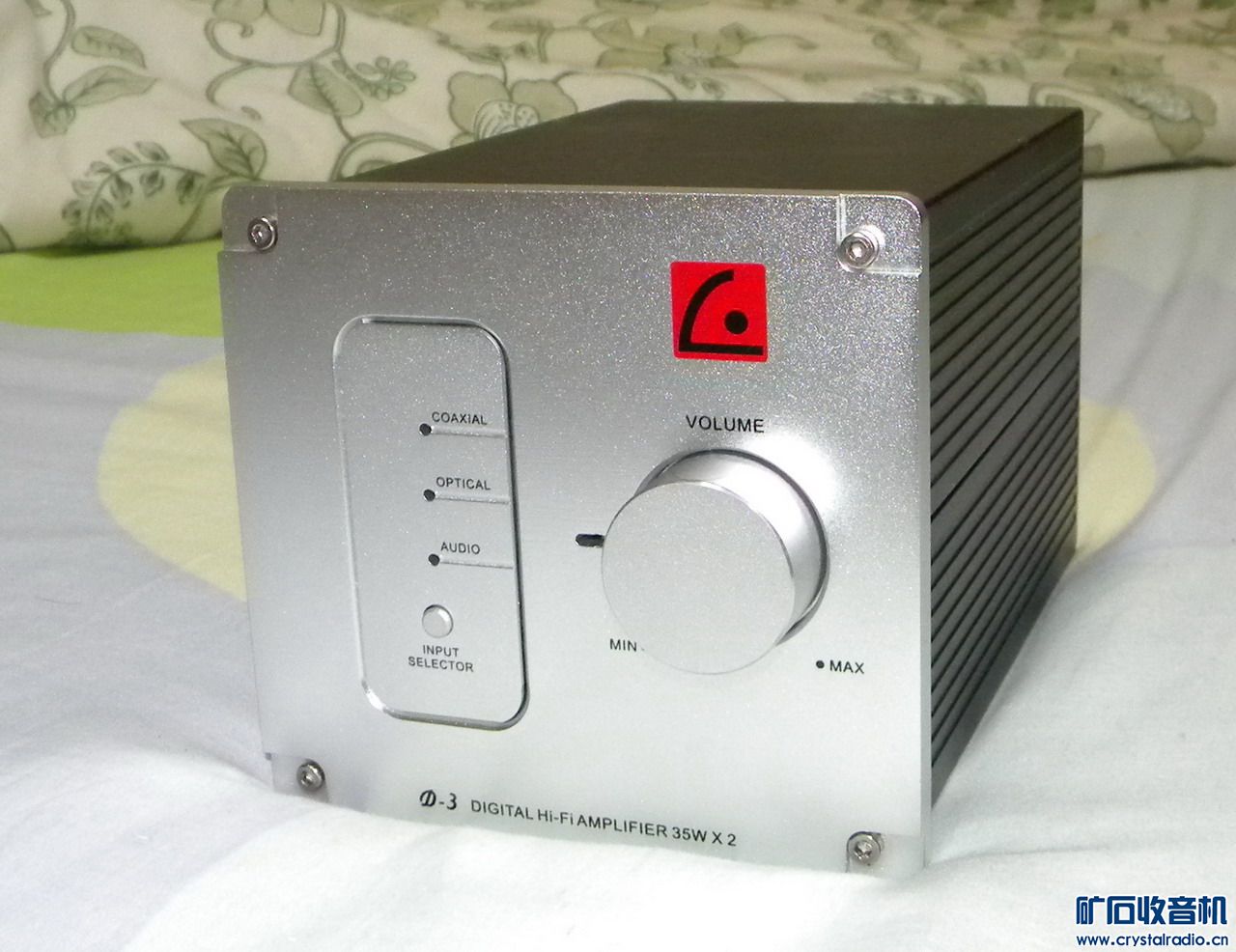

接着我们看整机正面,是由很厚的整块铝板铸成,看来除了美观,防止EMI干扰也是原因之一.
可爱的是音量旋钮也是全铝的,手感相当好,不同于模拟调节,数字式调节相当的轻松和准确.

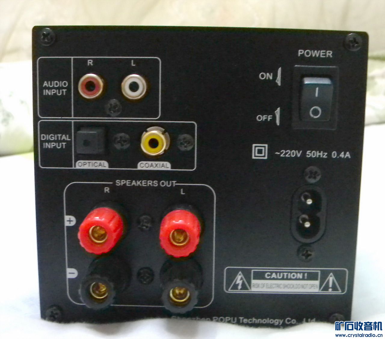

重点来了,机身侧面和拆开后所有零件部!
可以看到,整机基本由几部分组成,机壳,电源牛,控制面板,主PCB板,遥控器(没单独拍摄它)

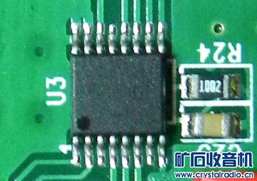

我们先看看这个功放的核心部件,是一颗由D2-AUDIO公司出品的D2-41051(附件里已上传其PDF)数字音频DSP芯片.如图:
这棵小小的芯片能直接支持24BIT192KHZ的数字音频,包括同轴和光纤输入.可直接将PCM音频格式转换成PWM数字音频信号.
从PDF上得知,其功能相当的复杂,对于这种芯片我们不能用以往的发烧常识去理解.
这种DSP芯片,完全避开了传统类音源设备的数模转换过程以及数模转换后的信号放大和电压输出模拟电路。
而这些模拟电路,就算是高档音响厂商所造的产品,往往都带有强烈的个性风格。
这种风格实际上也是一种失真,一种听音风格上的主观个性设计。其并不能带给听感最真实的听感和还原CD唱片最真实的原音。
要知道一张唱片从录音到音效处理到声场修正,都是由唱片公司专业录音师精心调制。
如果播放设备不能高度还原CD唱片中作者和录音师所创造的音质音色,其本身就与HIFI基本规则相违背。
而DSP芯片的出现,不旦从理论上彻底解决了高保真音频还原这一问题,更是从技术层面上绕开了模拟电路放大的种种弊端。
DSP芯片直接获取数字音源信号,在芯片内部用纯数字方面将PCM音频信号调制成PWM脉冲信号,整个过程工作在数字层面,没有任何的人为音染和失真。而其内部的PWM脉冲信号放大电路亦不同于传统模拟音频电路,放大过程中不需要负反馈和频响补偿。
所以整个信号放大甚至功率放大过程不存在模拟电路的各种常规失真如:瞬态失真,频响劣变,相位移等。
加上PWM的脉冲频率够高,几乎所有的噪音信号都在人耳可闻的频响范围之外。
可见,如果以后高清音源普及时,功能更完善,PWM频率更高,音质更好的DSP主控芯片将完全取换通用DAC市场,这是趁势!

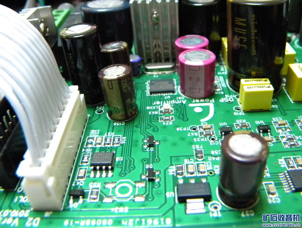

DSP侧面,周围用的零件都是很不错的,电容也是日系发烧电容.

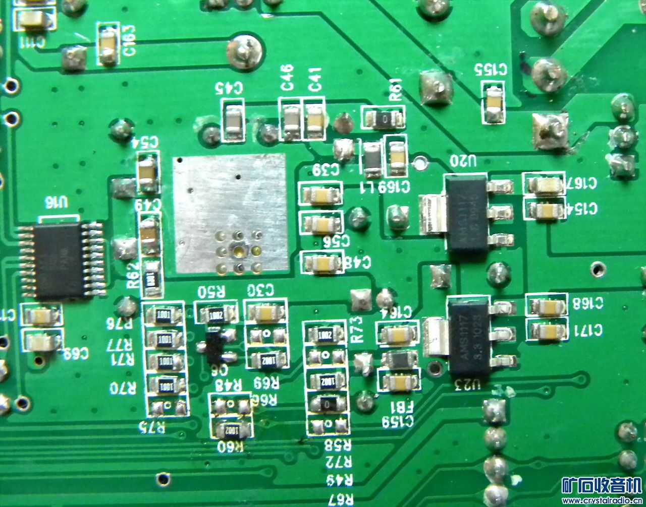

DSP的反面PCB
从这里看,DSP工作看起来似乎是要双电压的,由两粒1117稳压芯片搞定.周围一堆贴片MLCC电容,看样子和CPU差不多.

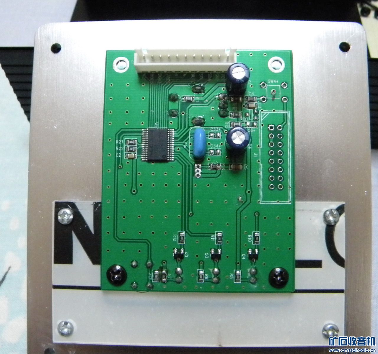

最后看看面板PCB,和处理操作指令的MCU(也就是单片机)
总结:
拆的七零八散,但学到不少知识,小小的一只数字功放,看着简单实际上相当的复杂..
