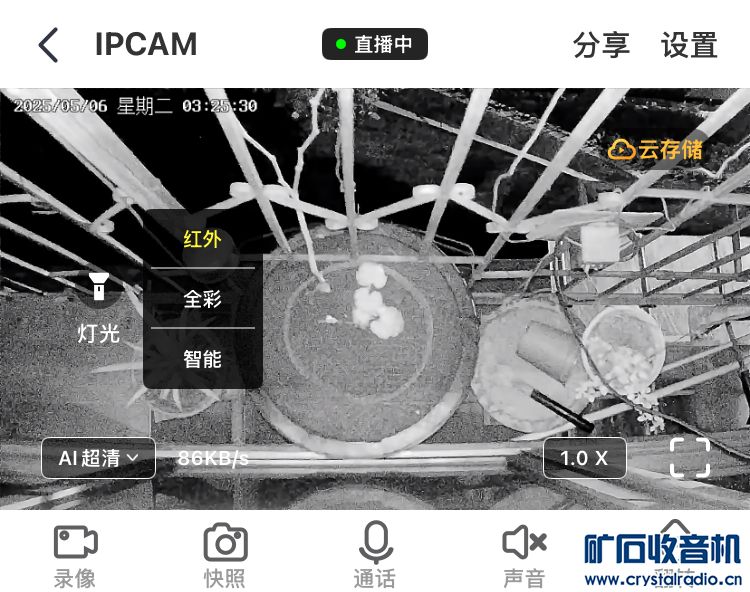

WiFi摄像头便宜,功能够用设置简单。阳台上栽了棵葡萄藤,去年可能是被老鼠咬死了,今年又买了一兜补栽,特意买了个摄像头监视。淘宝三十几块钱买的,像素不高,如果要求不高,功能似乎还可以了。可手机遥控,可旋转翻转,小变焦,可全彩与红外摄像,带录音,再配一张tf卡,可录像回放。在外可用手机与家人通话,试了试效果不太好,有延迟,不知是摄像头的问题还是网络不畅。

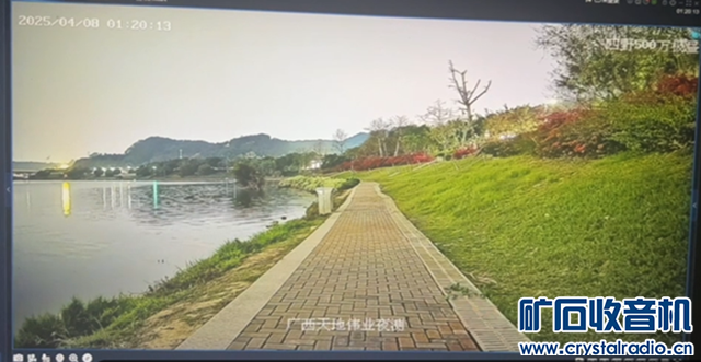

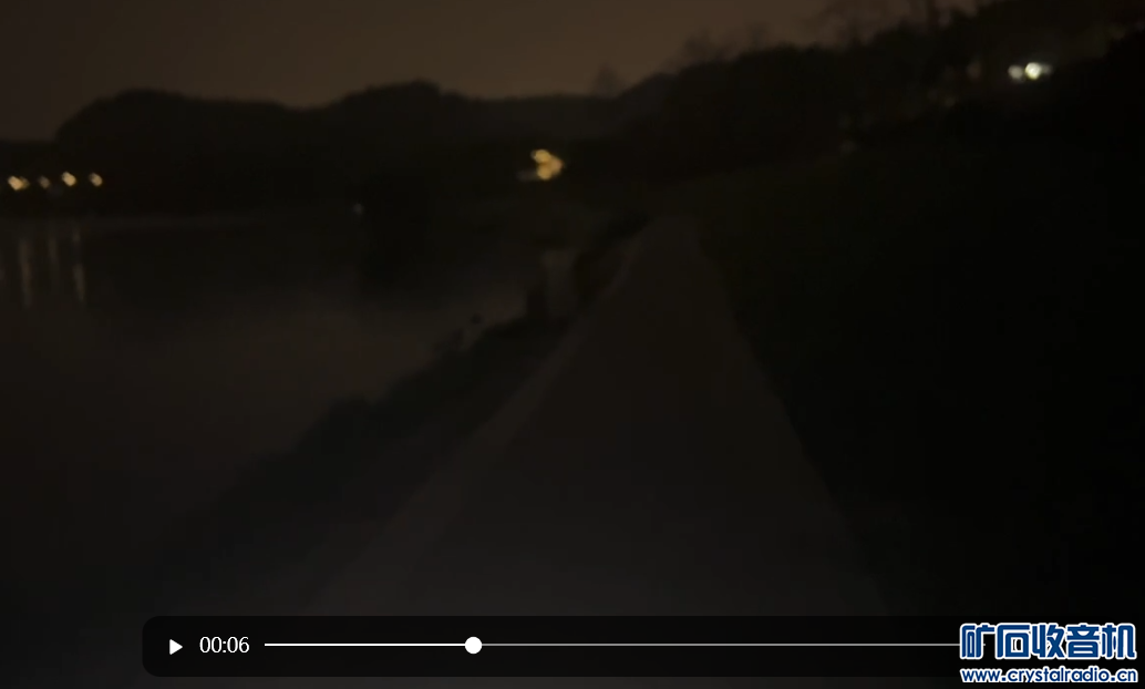

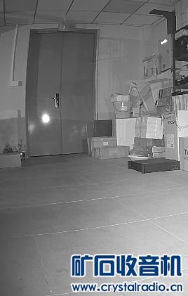

发表于 2025-5-6 09:07:45 | 显示全部楼层
现场手机拍的
现场手机拍的
