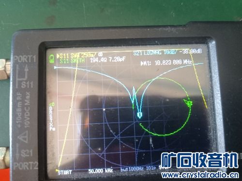

用分析仪测量发现两个鉴频中周,不管是测输入端,还是输出端,都有两个频率点,以为是自己绕制有问题,买了成品的鉴频中周还是一样,两个中周正常应该都调谐在10.7MHZ吧,为什么会有两个频率?

大夥說的都沒錯,您把它看成一對強耦合的雙調諧中周,雙峰的出現距離中心頻率比較遠一些就是了。
发表于 昨天 15:32 | 显示全部楼层
鉴频,就是2个频率。
你找鉴频原理看下就知道了。
鉴频一般是2个中周,前一个是10.7的频率。后1个有2个频率10.6左右,10.8左右。

两个频率之间的斜率就对应鉴频器频幅响应,越直线性越好

那样不是三个频率了吗?

难道这个是S曲线吗?

你要的就是那个直线,看几个频率干什么?倒是看看那个频率点才是正道

但是这个只是幅频特性,不是鉴频输出电压吧?

两个鉴频中周连接在一起测量的

就是这个幅频特性才能把调频波变成幅度信号吗。

单独测前面那个试试。用NWT测试我也没试过。我使用目黑那个调的。
中放10.7,因此前面那个也是10.7。鉴频10.6,10.8左右。
不过NWT的探头影响频率,所以实测可能有差异。但在真实电路里工作是如此的。我记得可以用无接触的探头做测试的,这个影响比较小。频率越高影响越明显。

是不是失谐之后振幅就发生了变化,
这样才能检出声音

我复述不好,有些数学计算,记不住了。
搜索:
比例鉴频器。参考相位鉴频器。

我用扫频仪测试鉴频中周,也是类似的曲线,开始也是怀疑这怀疑那的,后来没招了,反正S曲线正常,就没有理会。其中的道理我想不明白

两个鉴频中周要连接在一起才能正常使用,单独不行,T4和T5中周
