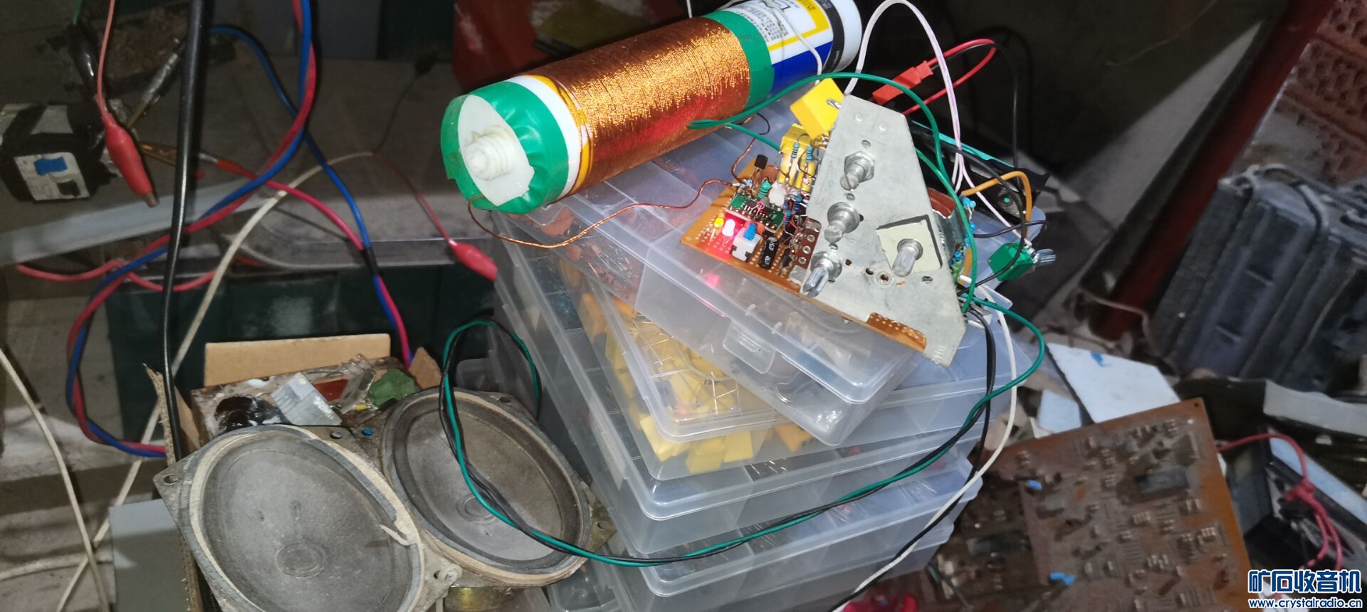

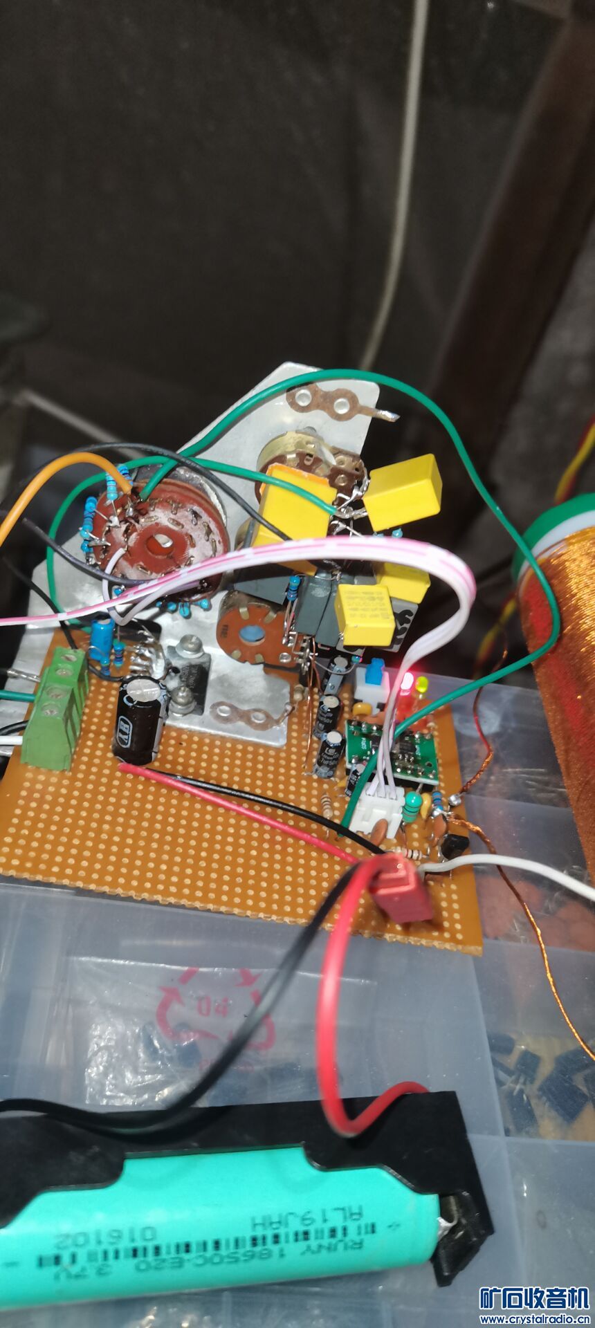

发表于 2025-4-7 22:21:33 | 显示全部楼层 |阅读模式
这几天把差点烂尾的4836收音机做完了。今天试机没收到台,几乎无声,怀疑是32.768不良。在电脑主板上拆了一个换上就好了,调频波段的沙沙声出来了。调了一下台,发现比较难调准。但很小心还是能调准。中波段调不出台,调谐指示灯能亮,灯闪,但不出声。短波偶尔的能调准,中波是一个台都调不出来。感觉很不好调谐。我的波段是,FM6,86.5--109。FM14,64--87。AM3,504--1665。sw1,2.3--10。sw2,3.2--7.6。sw10,7.0--16。sw17,13--18。sw18,18--28.5。

 楼主| 发表于 2025-4-7 22:22:37 | 显示全部楼层

    你先调FM先,FM正常了表明电路基本正常。这个芯片有点技术是波段电压,你与规格书的分压对比一下分压值是否正常,因为这个电压关系到接收的频段。他的输出电压约1伏,你计一下。
     还有一点你要确认一下这个芯片不是假的。我做4831时正常应该是买4831-B30,哪知我第一次买了4831-B31,怎样调也只有沙沙声。然后搜完全网也没有B31这个芯片

看您的电位器没有旋钮,要想调的舒服,用多圈电位器,或者拉线减速,至少也得一个大点的旋钮,不然一调就过了,很难调准;关于波段电阻:1.精度为1%;2.总电阻为500k,两个条件都需达到,不然有些波段可能不对。
芯片是好的,只是中波调不出台。调谐电位器是那个绿色的密封电位器。面板上那些是音调和音量,波段开关。不知道波段电阻误差大的话会是什么现象?

波段电阻误差大就有可能您需要的波段是AM2(522–1620 kHz,9k步进),实际波段是AM1(520–1710 kHz,10k步进),这时可能就收不到台了;另外中波天线是否接对,电感量是否达到。

前面许多网友都说过了,SI4836-A10的波段电阻是最关键的。
我在制作4836时也发想这样的问题:FM很好时、AM却声音很小,微调一下中波的波段电阻值声音就变大。我考虑、有可能是芯片存在离散性、或是线路板设计方面有什么问题......
你可以试试:FM和AM分别用两组波段电阻,单独调试、看看AM能否正常收台。
总之、这个SI4836不如 KT0936使用单一波段电阻调试简单。SI4836的波段电阻一动就需要动“一串”很是麻烦
