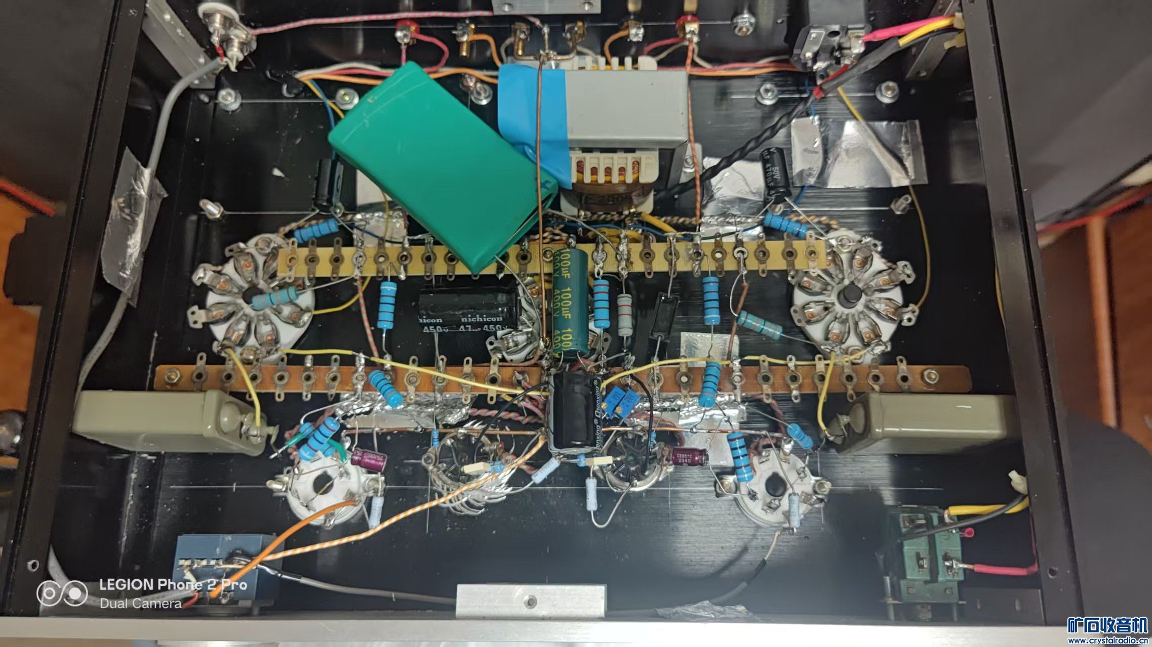

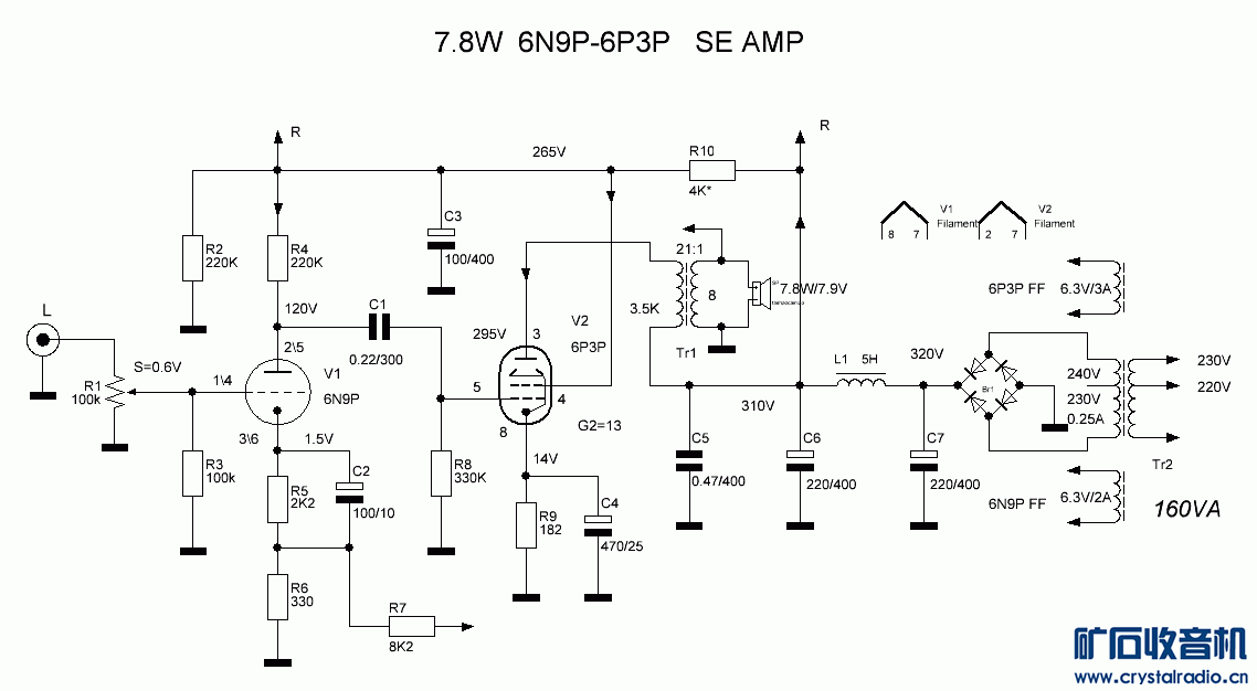

jupeter 发表于 2025-3-24 11:57 并管数据:第一级屏阻110K,阴极R5----1K,R6---360,R7---9.1K~10K。
brainbox
jupeter 发表于 2025-3-24 13:23 算错了:并管数据:第一级屏阻110K,阴极R5----910欧,R6---360,R7---9.1K~10K。
长虫山 发表于 2025-3-25 22:41 郭总,并管有什么优势吗?
