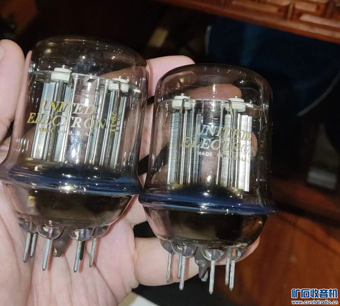

发表于 2025-3-11 18:33:42 | 显示全部楼层
直接抄袭的美国3c33,然后为了避免出现意外,改成了双灯丝
