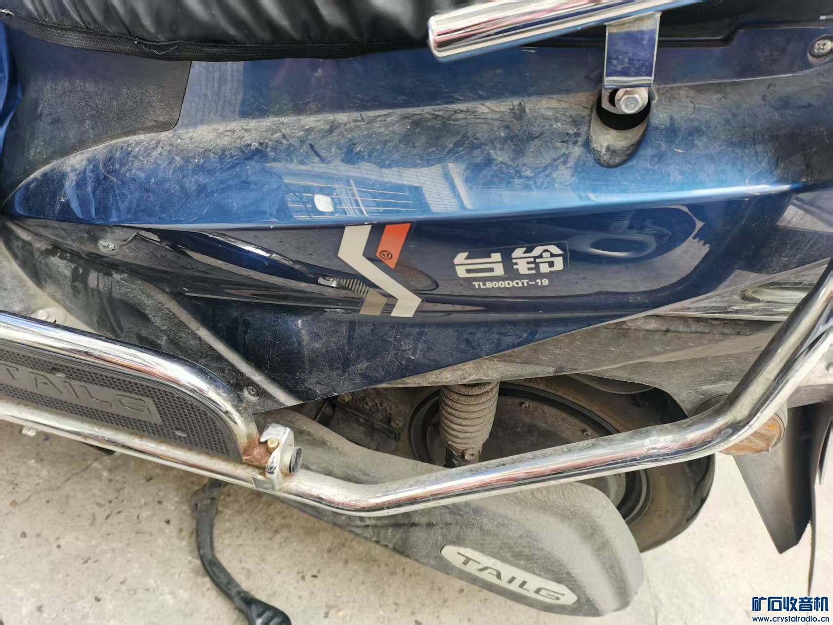

2022年11月,同时把家人和我的电动车换了,第一辆为台铃标兵瑞能二代型号:TL1200DT-20D,1200瓦电机,说明书上空车质量100公斤,买的时候是台铃主打产品之一,72v23A石墨烯电瓶,当时好像是天能电瓶,台铃配套的,3599元,旧车抵扣后2999元,宣称满电续航120公里,实则差不多100公里,续航基本满意,女生骑也不嫌笨重;第二辆为带保险杠的大点的(主要我个子高),型号为:TL800DQT-19,800瓦电机,说明书上空车质量123公斤,同样72v23A石墨烯电瓶,当时买的说,这款电机功率小点,应该续航更远一点,考虑到车身自重重一点,加上不带能量回收,应该续航有80公里。换购价格2600元
     买回来,因为我骑大车,二档速度,40吗左右,续航只有40多公里,就去找车商,找了各种理由,什么说车胎缺气,骑行方式不合理等,,换了他那里的售后维护电瓶,续航也是差不多,最后把电瓶发厂家检测(电瓶2年保的)都说正常,后来我要求换车,对方不同意,闹了最后也维持现状。
     骑了一年多,标兵那台基本正常,续航最后也就60公里左右,我的那台续航只有30多公里,期间我的车显示屏坏了一次,免费换了,每天骑行20公里左右,从不亏电按时充电。
     现在两年刚到,骑行了9000公里不到,可续航只剩下10公里,充满电一加电门就下去两格电(共4格),上班单程8公里,要小心翼翼才顺利到;家人那台标兵冬天续航35公里,慢点骑45公里。
     有点困惑,同样72v23A石墨烯电瓶,续航差这么大,我这车是换电瓶还是换车呢?只是要续航长点的大车(腿长,骑着舒服点),听听大家意见和建议

大车电机及自重:
