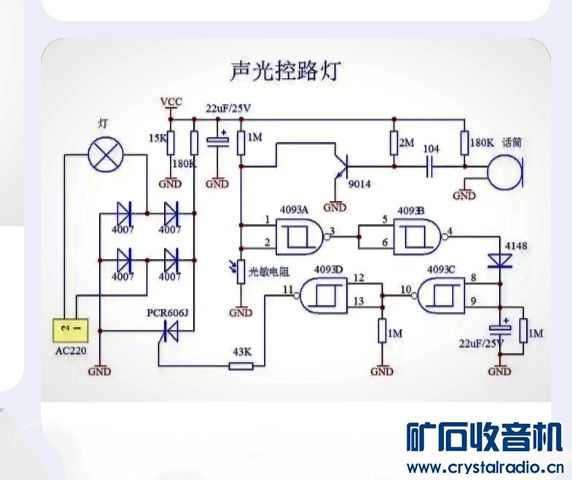

除夕那天,贴春联,才注意到,楼道里的声控灯好像有些日子不亮了。
昨天有点闲,搬梯子检查,
拿了个好灯泡,旋入灯座即亮,没有了声控功能。
证明,灯泡、灯座都需换新。
拆开灯座,检查电路板,得知,仅可控硅损坏。其余零件均完好。
这种可控硅,网购的价格倒是不贵,一块钱能买两三个。
手头留有一些 废节能灯电子镇流器,里头的三极管,能不能用在这里替代可控硅?
试验结果,用 13001 + 13003 + 13005 ,三个管子组成复合管,可以代用。
主要心得,有两点。
单用一个 13003 或 13005 ,希望它饱和时,它不饱和,而是处于半导通状态,像个电阻,灯得不到全电压,管子也发热。
用一个 13001 加上一个13003 或 13005,两个管子组成复合管,导通状态仍然不是最好,测管子 C、E 之间的压降在 10V 以上。
实际搭电路试验,13001、13003、13005 三个管子复合,灯亮时,落在管子上的压降只有 1V 多一点。管子也不发热。

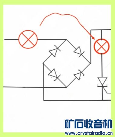

该声控灯座,原电路中,负载(灯泡)是与整个声控电路串连的。
用复合管替代可控硅时,需改动灯泡在电路中的位置。将其移到桥式整流之后。否则影响导通。(限于水平,并不清楚原因。是试验得到的体会。)
这样改动之后,进入灯泡的是脉动直流电,对使用何种灯泡,会有所挑剔。
对白炽灯泡、及所有内部用桥式整流的节能灯泡或LED灯泡,均完全无碍。
而,那些灯泡内部采用电容限流(降压)的LED灯之类,甚至采用老式工频变压器的“经济灯”,则不适合。
所以,灯泡放在整流桥之前,适应性更广。
网上可以看到,这两种不同的电路。
最后这张图,是第二张图的右半边,集成电路与复合管之间的电阻 R6,抹去了,忘了补画。

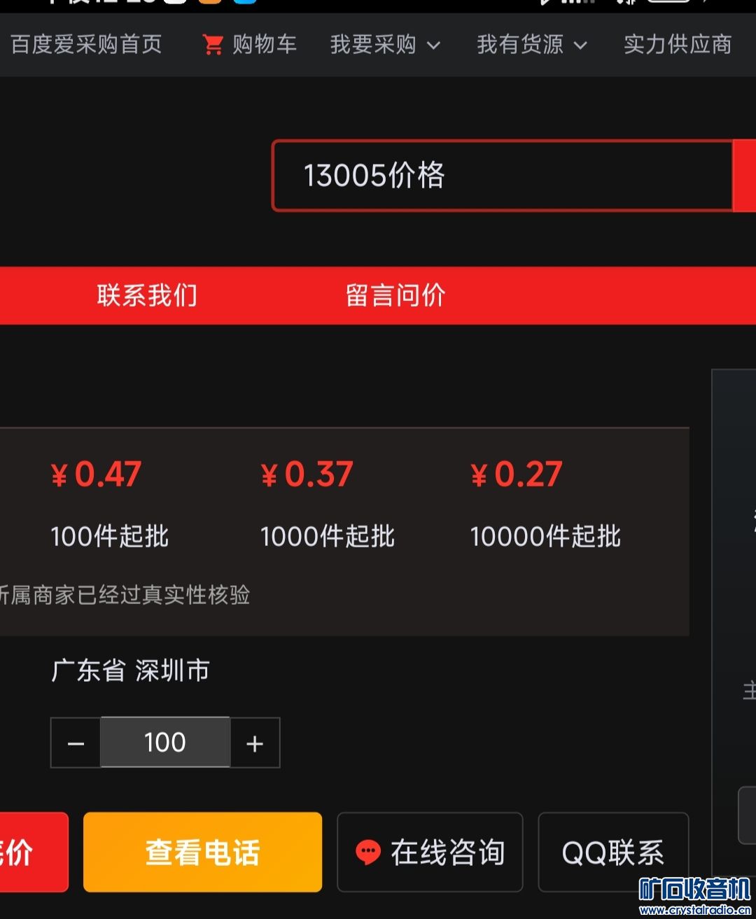

在网上看了一下, 13005  的价格,的确比 可控硅 要贵。
