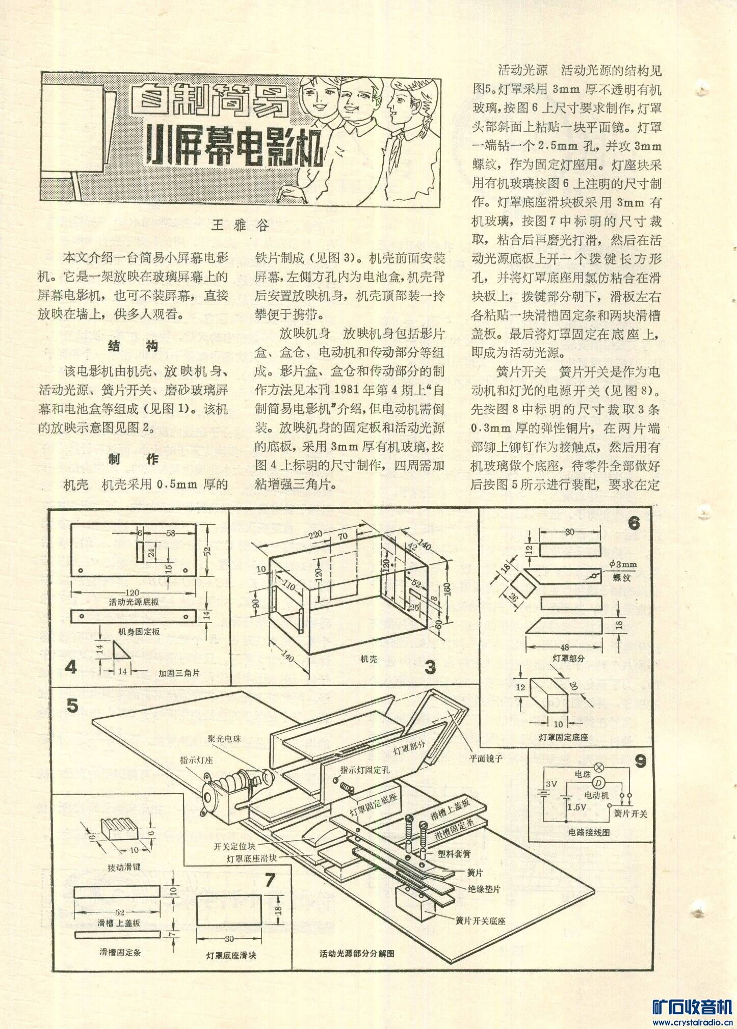

手工制作电影放映机的资料,不像收音机资料那么丰富,好不容易在《中学科技》上发现了一份,还分两期刊登,通过整理,分享给大家,希望有时间、动手能力强的大神能制作出来。

第一篇文章还有拨片机构;第二篇没有这方面的文字和图示,像是投影机呀?
 楼主| 发表于 2025-1-22 19:40:22 | 显示全部楼层
第二篇是在第一篇制作的基础上制作的,文章里面说的很清楚。

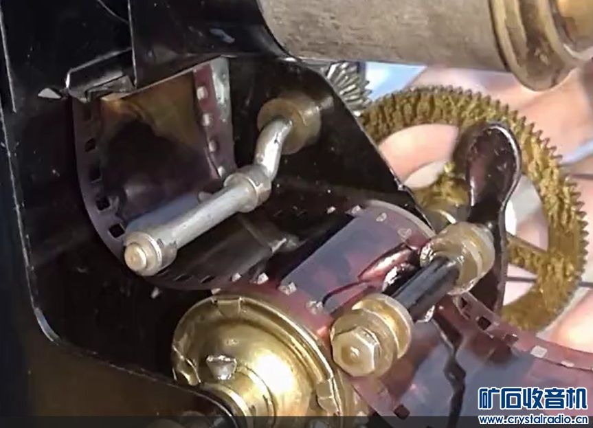

有几种拨片方式要比常用的三角歪轮的简单一些,但性能也许会略差一些:
1)迪斯尼玩具电影机   用拉片时偏斜到一定程度,齿与齿孔脱开造成快速走片,走片块到满幅时偏斜角度恢复,重新挂齿,形成定格,,,,,,此种走偏机构只适合每幅只有一个定位齿孔的16mm片、玩具电影特制片;---适合自制;
2)拨片棍:每旋转一周,一个旋转偏心棍子打片(拉片)一次,快速走偏,棍子离开的转角时间内,定格,,,,---有老电影机产品。可以适应任何格式,拨片与齿孔无关。---适合自制。
如果DIY的话,以上两种方式要比三角轮的容易实现。
