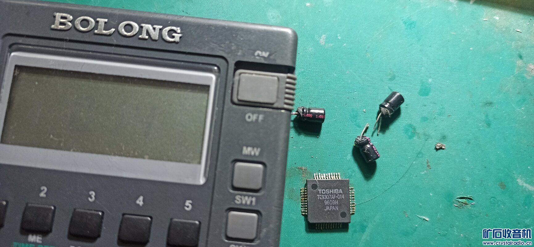

  学生时期通过阅读《无线电》等杂志,对数字调谐收音机有所了解,喜欢这种没有机械结构的调谐方式。90年代在重庆百货大楼看到的伯龙数字调谐收音机,标价270块钱左右,那个年代对没有收入的我来说是十分昂贵的一个小电器。2000年在汕头的南方电器中心看到的SONY数字调谐收音机太贵了,只能花350块钱买了手动调谐的ICF-SW10。

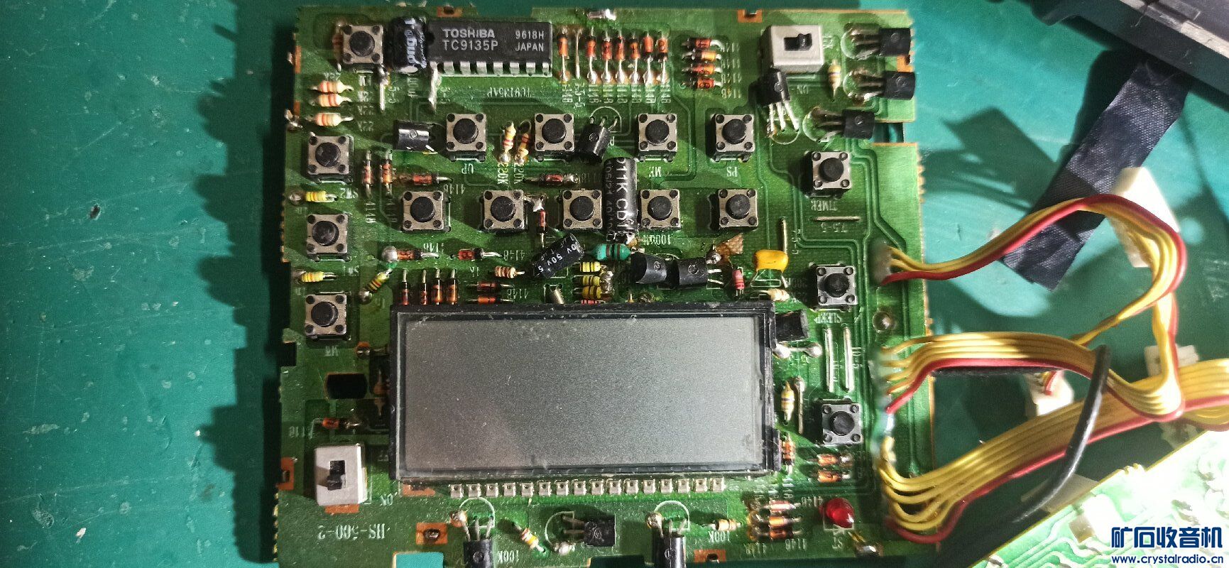

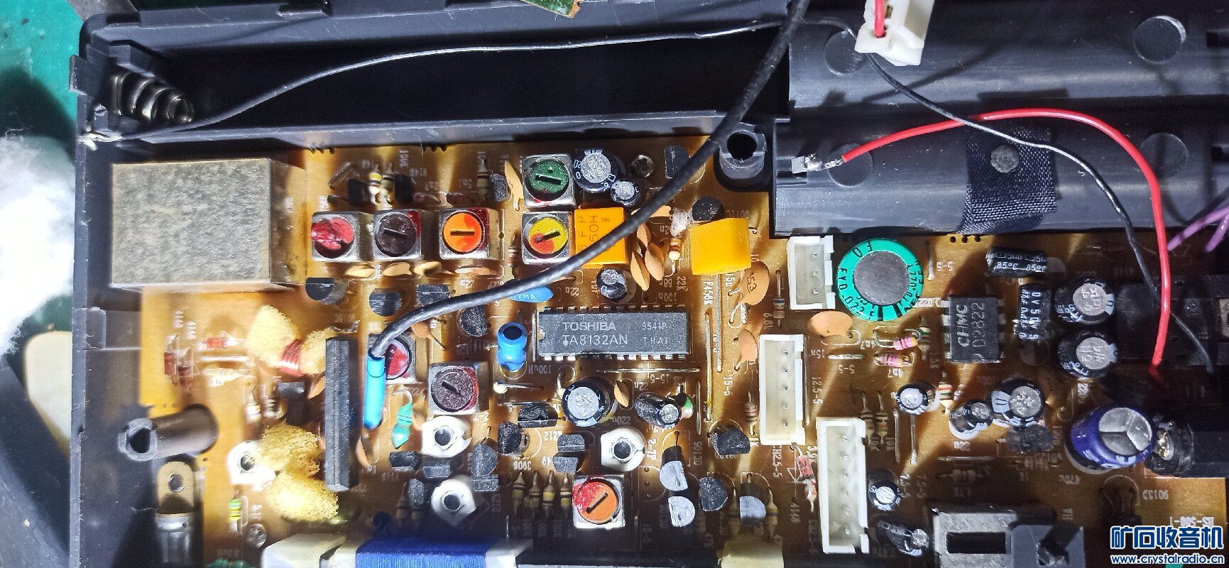

  近月有闲,想了解一下90年代数字调谐收音机的性能,于是从闲鱼上花35块钱买了一只伯龙HS-500的故障机进行拆修。机子什么都不缺,数字显示正常,就是喇叭一点声音也没有。检查发现6V电源的滤波电容器都坏了,更换后仍是无声,电源开关有时无法关机。发现调台时没有VT电压加到变容二极管,拆开TA8148升压电路的屏蔽罩,里面有个坏掉的滤波电容器,但15V电压输出。检查TC9307AF-014的34脚相关的三极管都是好的,就是没有VT电压输出。

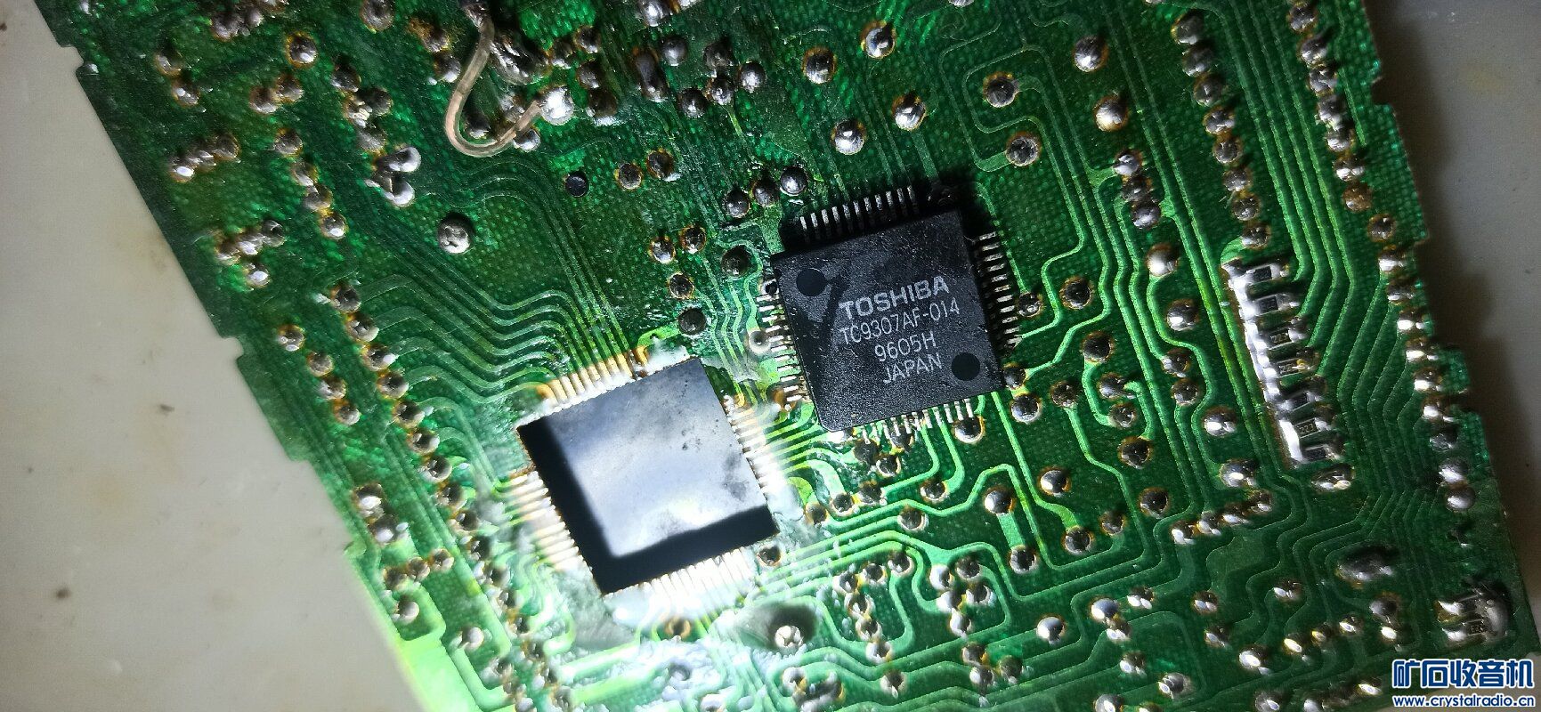

  在一次试机时无意中将TC9307AF-014烧坏了,这下连数字显示都没有了。于是再花20块钱买了一只配件机,赌它的TC9307AF-014是好的。它的显示屏坏了,电池盖,喇叭钢网,天线什么都没有了,卖家说还能收到一个FM电台。拆下它的TC9307AF-014换上,显示正常了,开关机也正常了,而且可以收到电台。

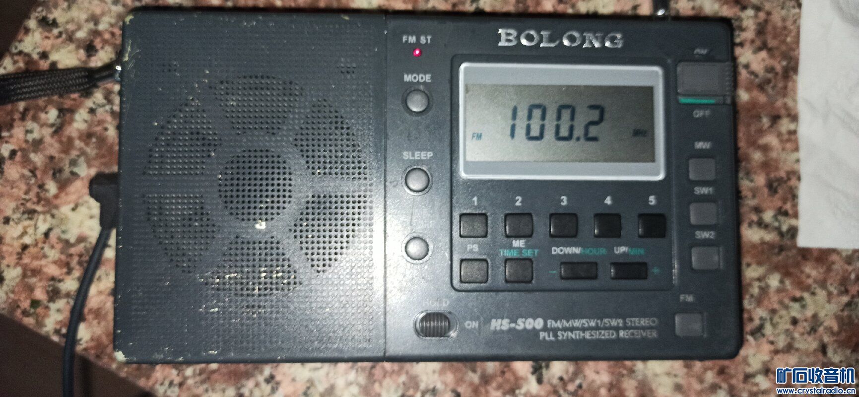

  将机壳等塑料件喷上除油洗涤济清洗一番,装好机子试听,灵敏度明显不及德生的DSP收音机PL-380,但搜到电台会停,插上耳机立体声灯能亮。试过MW,SW1,SW2也能收到电台。它的做工在那个年代已算很好了,过了30年所有按键仍灵敏,直滑音量电位器良好。它用上一片TC9315P,省去了HS-490的机械波段开关。
  实测伯龙HS-500关机状态电流2mA以下,FM静态电流约50mA,其它波段大约70mA。插一个6V电源,听个新闻还是有点实用性的。

拆下它的TC9307AF-014换上 ------- 要是没有热风枪,更换这种四周都是脚的贴片零件可不容易!
 楼主| 发表于 2025-1-10 10:37:14 | 显示全部楼层
  配件机上的TC9307是用热风枪吹下来的,反正显示屏坏了。经热风枪一吹,液晶屏下面的塑料座变形了。液晶屏好的那一台,先用吸锡带将TC9307引脚上焊锡吸走一些,然后左手拿镊子,右手拿936烙铁烫,逐个引脚撬起。这样可以避免好的液晶屏及塑料座经受高温。
