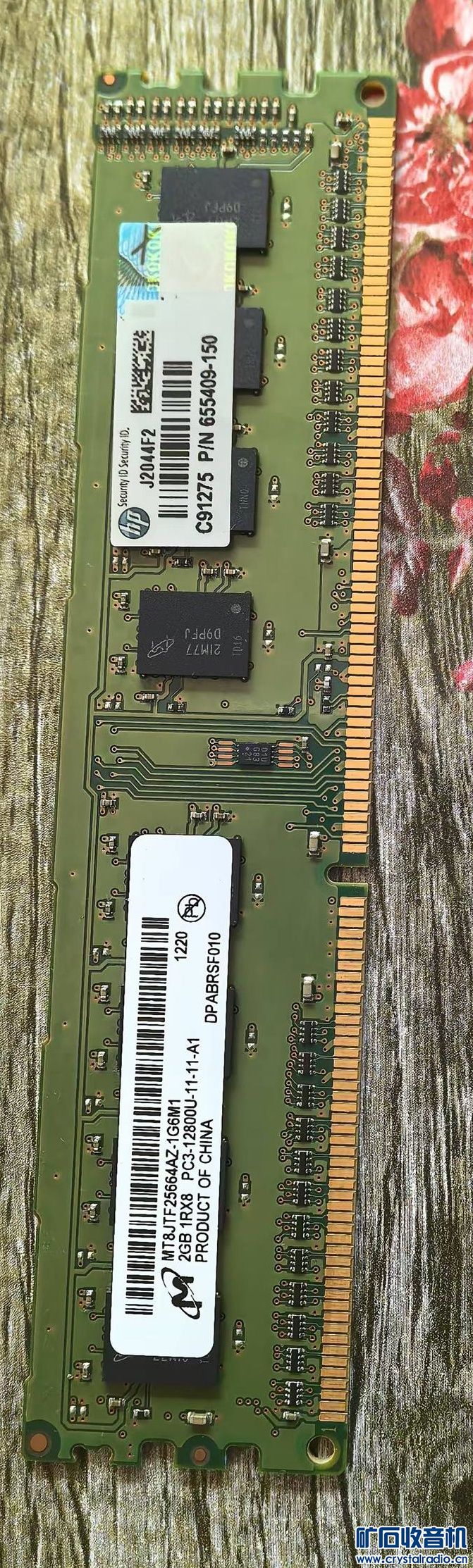

老勐 发表于 2025-1-7 21:06 好像内存条需要考虑速度以及电压,但我从原内存条上无法判断这些信息,只知道这一条是2G。

于海旺 发表于 2025-1-7 22:25 PC3-12800-U内存条是DDR3版本。其中“PC3“表示DDR3(第三代DDR内存),12800对应的频率为1600MHz。这种内 ...
ustone 发表于 2025-1-7 21:24 12800/8=1600 DDR3
