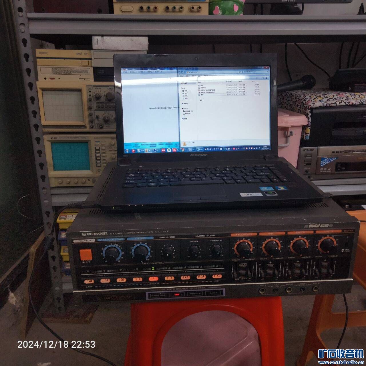

一台先锋SA-V210功放.出现一边喇叭有比较大的底噪.尝试将音量电位器关至最小.无任何改善.
用数字万用表测试该声道的接喇叭处.发现大概有约0.2伏的直流电压.
对比另一个正常声道.D102的正向压降约为0.5伏.用一个普通的二极管代换D101.故障排除.
此时,喇叭输出处依然有一个微小的直流电压.大概是0.019伏.但是喇叭基本听不到噪声.故障排除.

发表于 2024-12-19 19:01:17 | 显示全部楼层
应该还是从电容查起,年代长了电容好多都失效了。
发表于 2024-12-20 12:19:16 | 显示全部楼层
是的,我有一台也发现电容失效了
