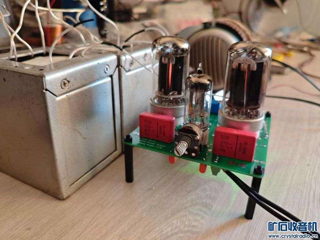

这个直热小单端,是简单的两级共阴放大、固偏、阻容耦合、牛出电路。草图如下:
1、整个系统用标称电压DC12V,电流大于2A的电源供电。由于电路的各个环节采取了多重滤波和抗干扰措施,哪怕用廉价的开关电源供电,也能基本达到预期的效果;如果用电池供电,当然更好;电源方面的自由度很大。再生电源的高频变压器内,包含了各自独立的一个初级绕组、四个灯丝绕组、一个高压绕组、一个偏压绕组。
2、        甲电,通过四个灯丝绕组直连灯丝,实现高频正弦交流点灯。没有从灯丝引入的50/100Hz交流噪音。
3、        乙电,通过高压绕组整流滤波获得。没有从屏流引入的50/100Hz交流噪音。
4、        丙电,通过偏压绕组的整流滤波、稳压获得。此举可以节省阴极电阻的功耗,排除阴极电容对音质的影响,方便使用手头配对不良的电子管。对于再生电源而言,每一瓦的输出功率都很珍贵,减小功耗也可以使得一个高频再生电源的输出指标更好。
5、        每一个灯丝都采用平衡电阻来降低高频交流的输出残留(通过示波器调试);即便输出有少量高频电压残留,在常见的耳机或喇叭上也不会有可感知的机械响应输出。如果您在用的耳机或喇叭可以响应200KHz以上的信号,不妨下重金请我另开发一套500KHz的高频正弦再生电源系统。
此方案至少经历了一年多的摸索和试验,被一些未曾遇到过的问题困扰。毕竟高频正弦波的特性跟常见的50Hz市电差异很大,幸而找到了解决的办法。早先的探索过程见老贴:http://www.crystalradio.cn/forum ... ead&tid=2106961
目前的V1.10版PCB已经发去打样了。解决了早先电路中已知的问题,增加了5A6的插座,仍在继续完善中。

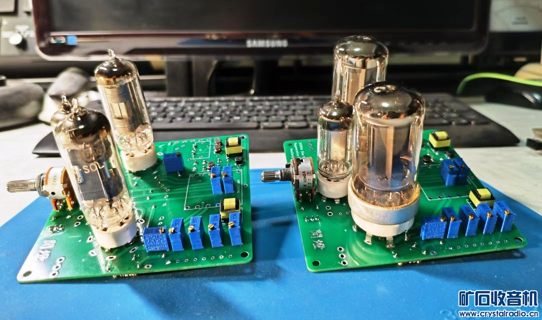

 楼主| 发表于 2024-12-22 22:39:09 | 显示全部楼层
周末抽空焊了两片V1.10版的PCB,一片是3A5+4P1S,另一片是3A5+5A6。4P1S和5A6除了封装不同,各个工作参数(屏压、屏流、栅压、灯丝电压等)差异也比较大;好在三接之后,两者的内阻都在1.7KΩ左右,方便使用相同阻抗的输出牛。
下一步,主要的麻烦是绕高频变压器,这个高频变压器绕组多,参数互相牵扯,几乎找不到可用的参考实例,需要多次尝试调整才能满意。且因4P1S和5A6的工作参数不同,需要分别适配。

 楼主| 发表于 2025-1-1 08:35:15 | 显示全部楼层
跨年夜焊好了新版,算是给自己的新年礼物!
输出牛是珍藏CHM团长的(5KΩ:300Ω+32Ω),声音真好!拜亚600Ω的DT990耳机听不到一点噪音,直热管的魅力展现无虞!

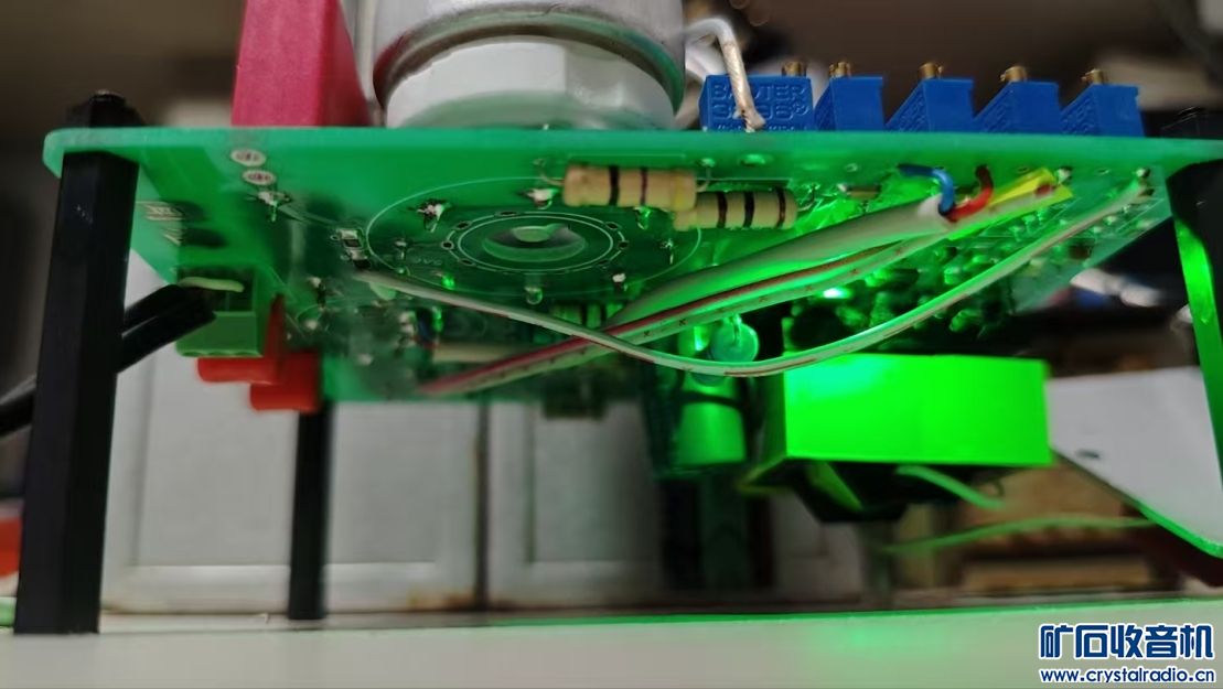

 楼主| 发表于 2025-1-3 22:23:28 | 显示全部楼层
看这背面的飞线,下一版PCB必须做四层板了,两层安排不开!原因是高频供电的接地跟我原来理解的工频供电和直流供电还不完全一样,要多一些麻烦。
