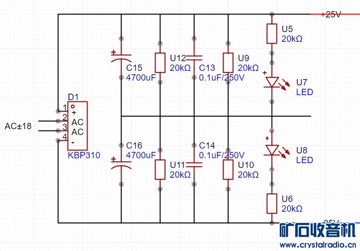

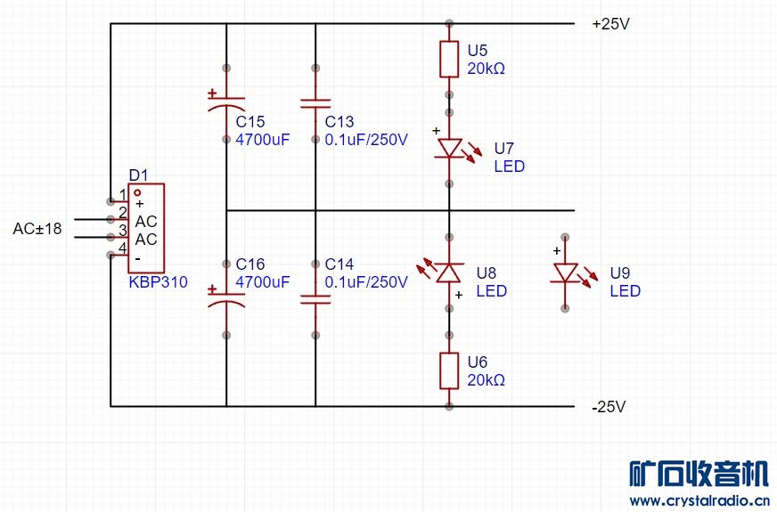

luosifu 发表于 2024-12-13 13:42 你要实现什么目的,可以U9正极接+25,负极接-25,要串电阻。 U8正极接中点,负极接-25,串电阻。
metellan 发表于 2024-12-13 14:07 很明显 U8极性接反了
JuncoJet 发表于 2024-12-13 13:49 U7 U9 电容建议加上均压电阻
红粉佳人 发表于 2024-12-13 14:21 是这样吗? 位置有没要求?用U9 U10这组,还是U11 U12这组? 阻值用多少合适?
JuncoJet 发表于 2024-12-13 14:38 我不知道是不是你软件问题还是画的问题 中间那条线缺少圆点,表示他们不互通
