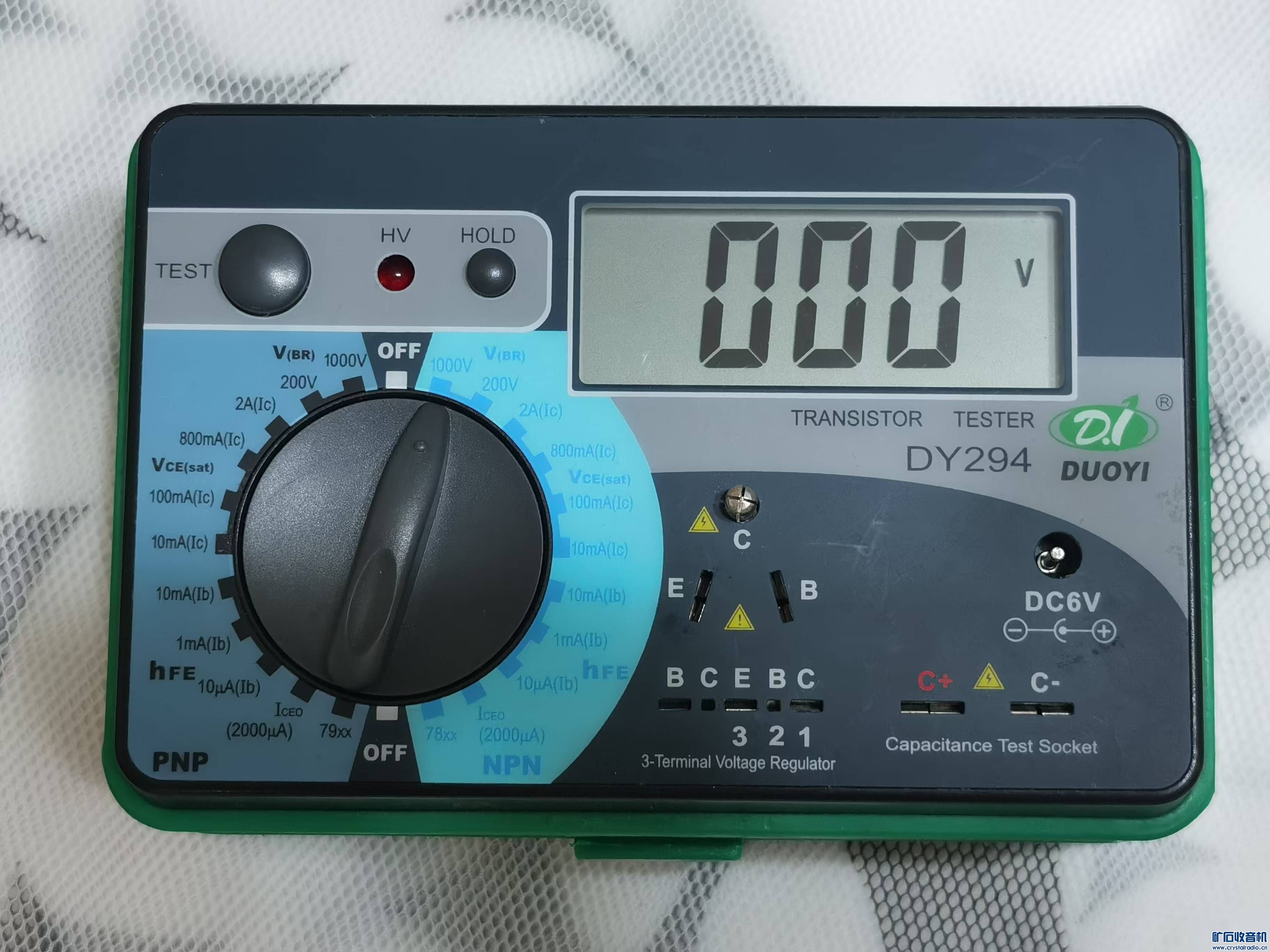

发表于 2024-12-13 21:45:50 | 显示全部楼层
我常用的是这个,不过只有1000V,电容耐压也能测。

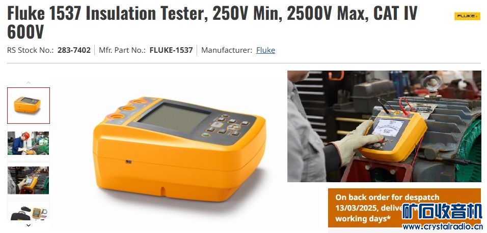

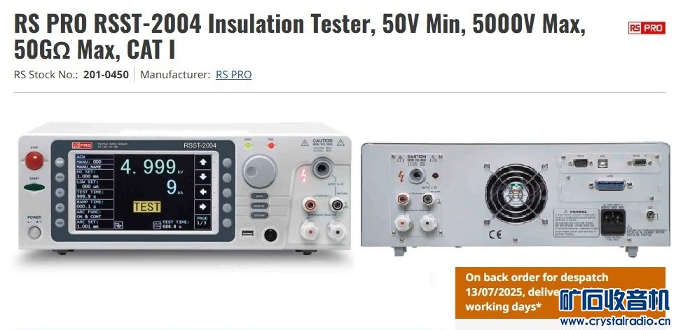

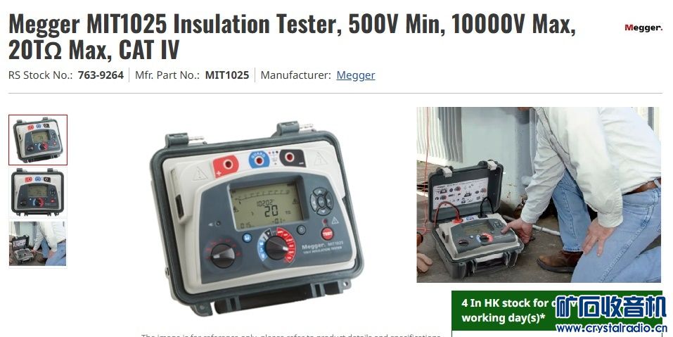

发表于 2024-12-13 22:28:18 | 显示全部楼层
參考:
