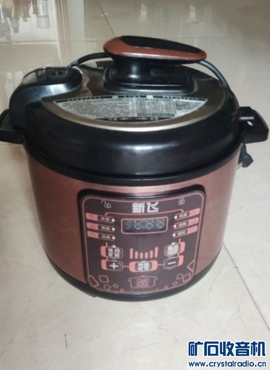

日前,替熟人修了一个电压力锅。
难度不大。过程略有些曲折。
锅已“交付使用”,表现正常。
有两点体会,可供遭遇同样问题者参考。
一,
锅底的温度传感器,内部的热敏电阻,实测阻值,
冷态(室温下)100 kΩ ~ 150 kΩ 。
(商品广告称,100 kΩ)
热态是 10 kΩ 。
测热态电阻值时,传感器拆下,让它的表面朝下,贴紧 100℃ 沸水,(但也并非是浸泡在沸水中,)然后取出用打火机继续加热,使其温度略高于100℃。
实际表明,100℃ 时,阻值即已降至 10 kΩ。继续加热,阻值并不再明显降低。所以,实际上,无需再烧。接触沸水即可。
这个阻值,网上诸说不一。也许是各人手头的元件的确存在差异。
但有很多所谓的“数据”,看得出是在信口开河,非常离谱,完全不可信。
二是,我这次遇到的这个电压力锅,并未有零件损坏。
仅是 因为, 锅内胆与温度传感器之间,二者的热传导,被污垢所阻碍 而致使锅工作不正常。
清洁之后,锅即能正常工作了。
锅内胆的外表面底部中心位置,与温度传感器之间,要保持清洁,要有良好的接触。

熟人的一个电压力锅是什么简单故障?
 楼主| 发表于 2024-12-7 19:39:52 | 显示全部楼层
boatswain 发表于 2024-12-7 18:05
熟人的一个电压力锅是什么简单故障?
据锅的主人说,是 煮饭功能不如原来好用了。
本来,正常状态是,“煮饭”过程完成后,会自动结束。
随后进入“保温”状态。
用了一年以后,就不行了。
锅的加热功能还在。能煮饭。只是,不“自动”了。
于是每次用它煮饭,还得守着,掐好时间,差不多了就拔去电源插头——人工给它“断电停工”。
不然,它会一个劲的煮下去。“根本停不下来”。直到把饭烧焦。
如此一来,人被绑定在了厨房,影响下楼打牌、散步。
送到修理店去过,毛病如故。
问我能不能试试……

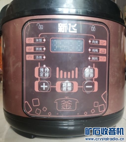

此锅的正常工作程序 本应该是 ——
插电源,红LED屏显示“00:00”。
按一下“功能选择”,红LED屏显示“P:12” 。
(说明书称,此字符表示:“保压时间,12分钟”。)
几秒钟后,
冒号左边的“P”,变为两个“零”(00),这两个“零”,开始跑圈。表示锅在工作了。
冒号右边的“12”两个数字不变。
此时,控制电路板上的继电器,有嘀嘀嗒嗒响声。
这是在断断续续给加热盘通电,达到缓慢加热的效果。
有两个传感器。
一个是温度传感器,位于发热盘的正中位置。
传感器内部,有个热敏电阻,其阻值随温度的升降而变化。
它将锅胆底部的温度变化,告知控制电路。
另一个是压力传感器,机械式的。
工作原理堪称粗暴。
锅里的水烧开后,蒸汽产生的巨大的压力之下,密闭的锅内胆和其下的发热板,会被推动得向下移动一点点。
就是这么一点点距离的小动作,能顶动一个机械开关。
机械开关的结构,和工作状态,非常直观,跟老式电饭煲里的保温开关相近。
完全可以把它理解成,微动开关。
当锅胆底部的温度,和锅胆内的压力,都达到设定值,电路板上的“芯片”,得到了两个传感器送来的正确信息后,才会开始下一步——“跑圈”结束,红LED屏上此时显示为“P:12”。(加热结束,保压开始。)
同时,倒计时开始。
红LED屏上:
“P:12”在一分钟后,变为“P:11” 。
再过一分钟,显示为“P:10” 。
依此类推下去。
直到 12 分钟计时完毕(保压结束)。
红LED屏显示“PP”,宣告煮饭过程已完毕,转入保温状态。
两个传感器,只要有一个信息不到位,控制电路就无法作出正确判断,而是一直加热下去。

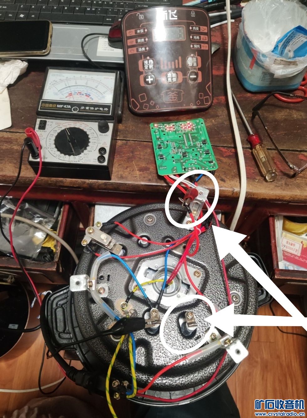

 楼主| 发表于 2024-12-7 20:29:31 | 显示全部楼层
熟人的一个电压力锅是什么简单故障?
看来,问题可能出在传感器。
两个传感器。
首先怀疑的重点是 温度传感器。为此,想到网上找到一些有用信息,很遗憾,信息虽不少,却真伪难辨。
好在网购方便。花 3.70 元网购了一个 温度传感器 配件。到手后测电阻,并与锅里原来的,相互对比,证明了锅里的那个是好的。
学费倒是不贵,只是这样一来,嫌疑对象只剩 压力传感器 一个了。
反复检查的结果证明,压力传感器 也没有问题。
锅没坏?
于是 模拟试运行。

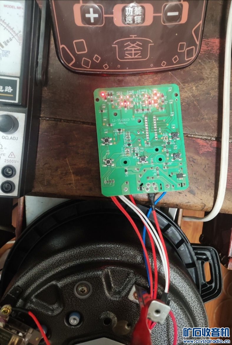

为了安全地观察工作过程:
将发热盘供电的电线,临时拆去一根。
用万用表交流电压档,监测给发热盘供电的情况。
启动“煮饭”程序。
用一个 10kΩ 的电阻,冒充 温度传感器,“欺骗”控制电路:“温度已达到设定值”。
拨动 压力传感器,也让它向控制电路发去“压力已达设定值”的“欺骗”信号。
“欺骗”有效。
启动后的十五分钟左右,红LED屏,停止跑圈,进入倒计时了。
 楼主| 发表于 2024-12-7 20:48:51 | 显示全部楼层

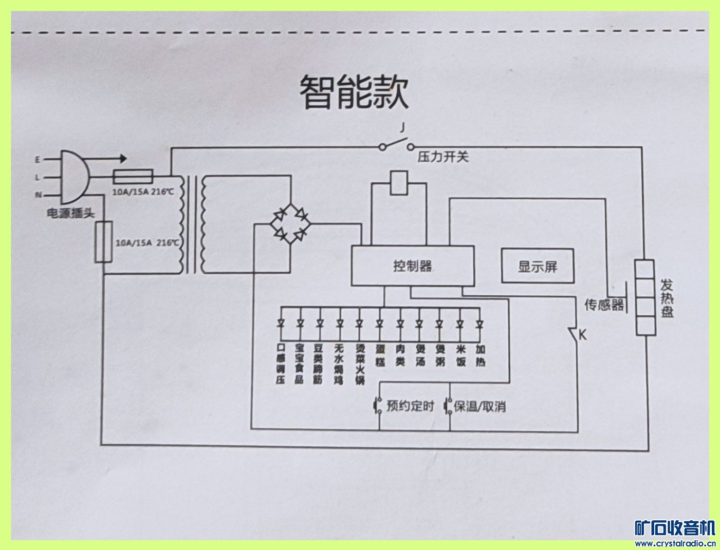

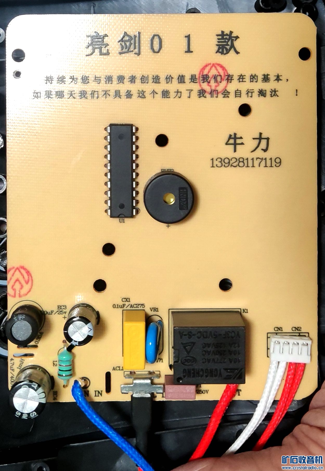

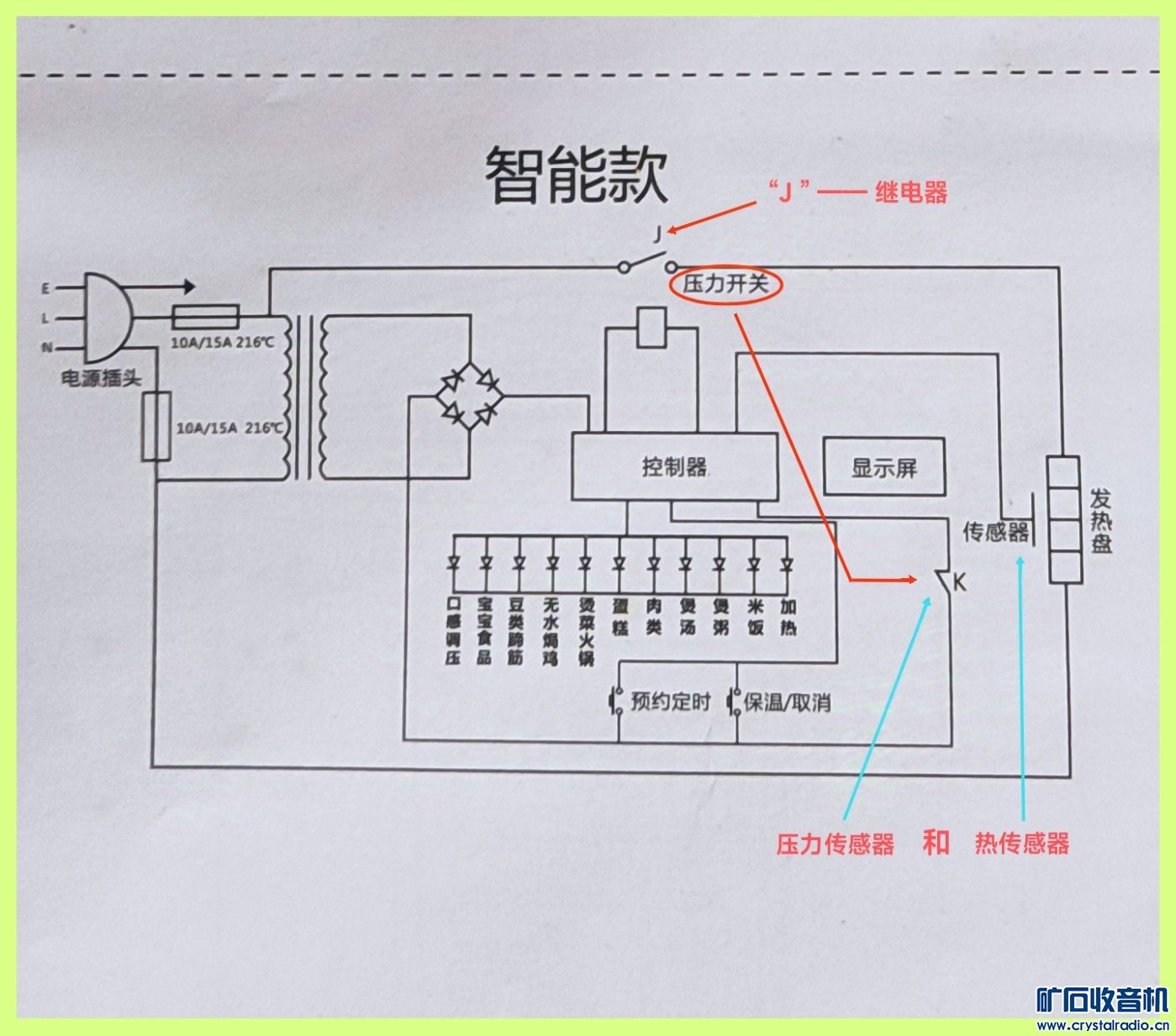

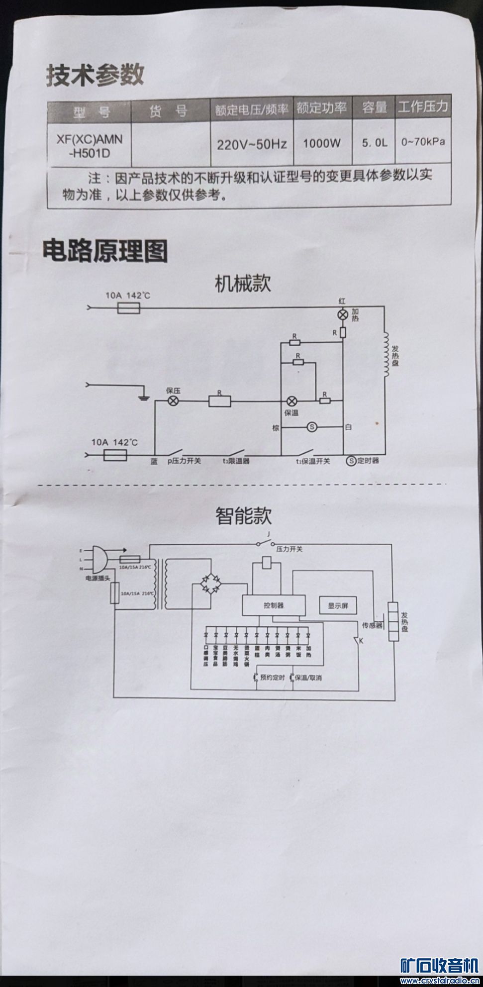

说明书是修理完毕后才拿到的。
所以刚开始动手拆的时候,全靠摸索。
看到图纸以后,证明了对电路的理解,大致不差。
我家里没有这种电压力锅,对它并不熟悉。
一番摸索才知道,两个传感器都给出信息之后,数分钟后,才开始“倒计时”。
电路图中,有电源变压器。实物里没有,改用电容降压给控制电路供电的。这锅是“简配版”。
电路图里的“压力开关”四个字,竟然放在了继电器旁……
