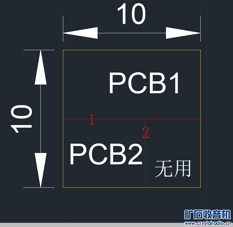

想免费不能V、不能邮票孔,不需要上个月有实付款,以你的PCB为例,黄线作为外形边框,由于无用的那块确实是没用,所以那块的边框改成红线2那边上去,红线1右边拐出去,也就是右下角的边框线凸角内凹至无用的左上角,嘉立创的尺寸是限制在10*10cm以内,并不要求是正方形。
前面说过了是自己用钢锯锯开的,所以PCB1或者PCB2这两片必须有一片要缩小到4.8cm左右(或者各缩1mm),留2mm左右方便自己用锯锯开,为了方便锯,红线1要改成丝印(我一般都是画底层丝印,不影响顶层视觉),实际上由于2mm锯缝存在,红线1是两条丝印线的(PCB1和PCB2各占一条)。注意一点,红线1可以不是丝印线,但决不能是边框线。为了方便起锯,红线1左边的边框线可以向右内凹一部分,PCB2的右上角也一样内凹,参见我的截图;对于较长的PCB,中间部分也可以开槽,我的截图上一目了然。 |
