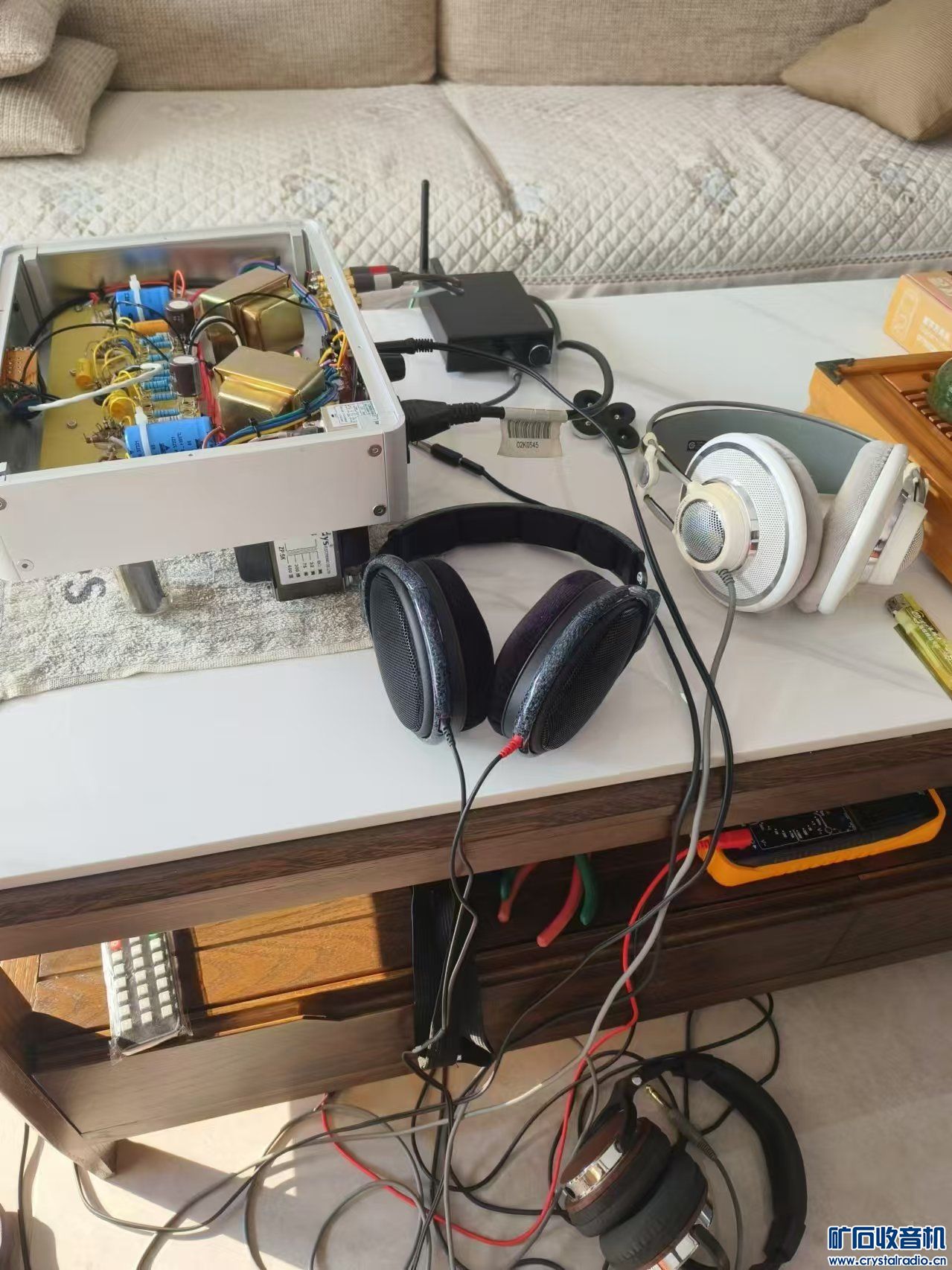

制作了一台6n1推6p14(三级管接法)用k701耳机听没有听到“哼”声,而用HD600耳机听就有轻微“哼”声,HD600的阻抗是300欧,k701耳机是62欧,高阻抗应该抗噪声更好,请教下坛里的前辈什么原因?

电源噪音是被牛的阻抗跟管子的内阻分压的
或者跟阻抗比有关。
匝比一样,那么300欧折算过去负载阻抗大,电源上的纹波分到的就越多。
阻抗匹配的,300欧对应的匝比大,等效噪音也大。
还有一种可能,要看两个耳机的灵敏度。

  耳机的阻抗越大,对交流信号低频的阻抗就要大于低阻抗的耳机,也可以认为前者的低频相对灵敏度高于后者。于是交流哼声也就体现出来了。

1、先测高压电源的纹波电压是多少?尝试加大电感、电容,或者加入电子滤波器,甚至加入稳压,耳放的电源是重中之重
2、尝试把灯丝电位抬高至6P14阴极试试,如无改善则改直流灯丝供电。
3、输出变压器装上牛罩。
4、检查地线是否形成环路。
以上都OK,基本可以能解决
最好有详实测试数据,这样大家才能帮助你,没有数据都是瞎猜

感谢各位的指导,我担心胆味淡采用的是交流点灯,电源滤波采用clc+clc,6n1阳极电压做过稳压,感觉在本机作用不大后来撤了,现在用k701我听不到任何噪声,只是不明白高阻为什么听到的噪声高。
谢谢中山前辈,您分析的原因是正解。

首先谢谢版主,制作前考虑过如果交流点灯和正常整流滤波如果噪声无法控制就该灯丝供电做稳压直流,高压也做稳压处理,胆焊接后试机还可以,没有毫伏表噪声具体数值不知,用k701耳机我是听不出任何噪声,用hd600耳机仔细听有轻微‘哼’声。
