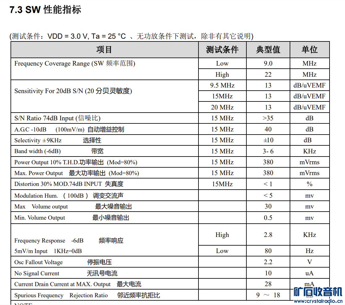

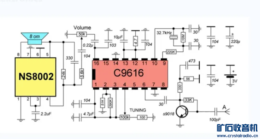

偶然在网上看到C9616这个芯片,查资料FM,AM性能不咋地,一看SW20dB信噪比灵敏度13dB/uV  EMF,等于4.46uV。KT0936M B9SW灵敏度才13uV  EMF,该芯片SW与FM同一个输入端,难怪灵敏度高,只是选择性差。
6

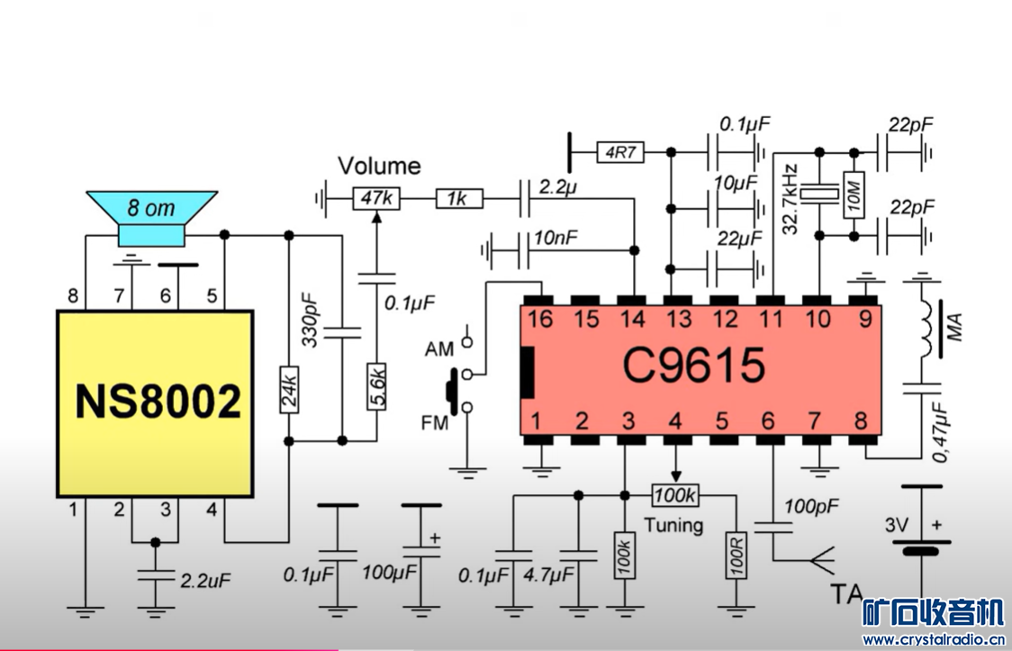

想实验一下。但找不到何处购买C9616,几个平台都没有C9616卖,但有C9615出卖,听说可以代替,又不知它们区别在哪??有实践过的朋友请交流一下!!

想实验一下。但找不到何处购买C9616,几个平台都没有C9616卖,但有C9615出卖,听说可以代替,又不知它们区 ...
1688上是有9615,这是9615的电路图。
