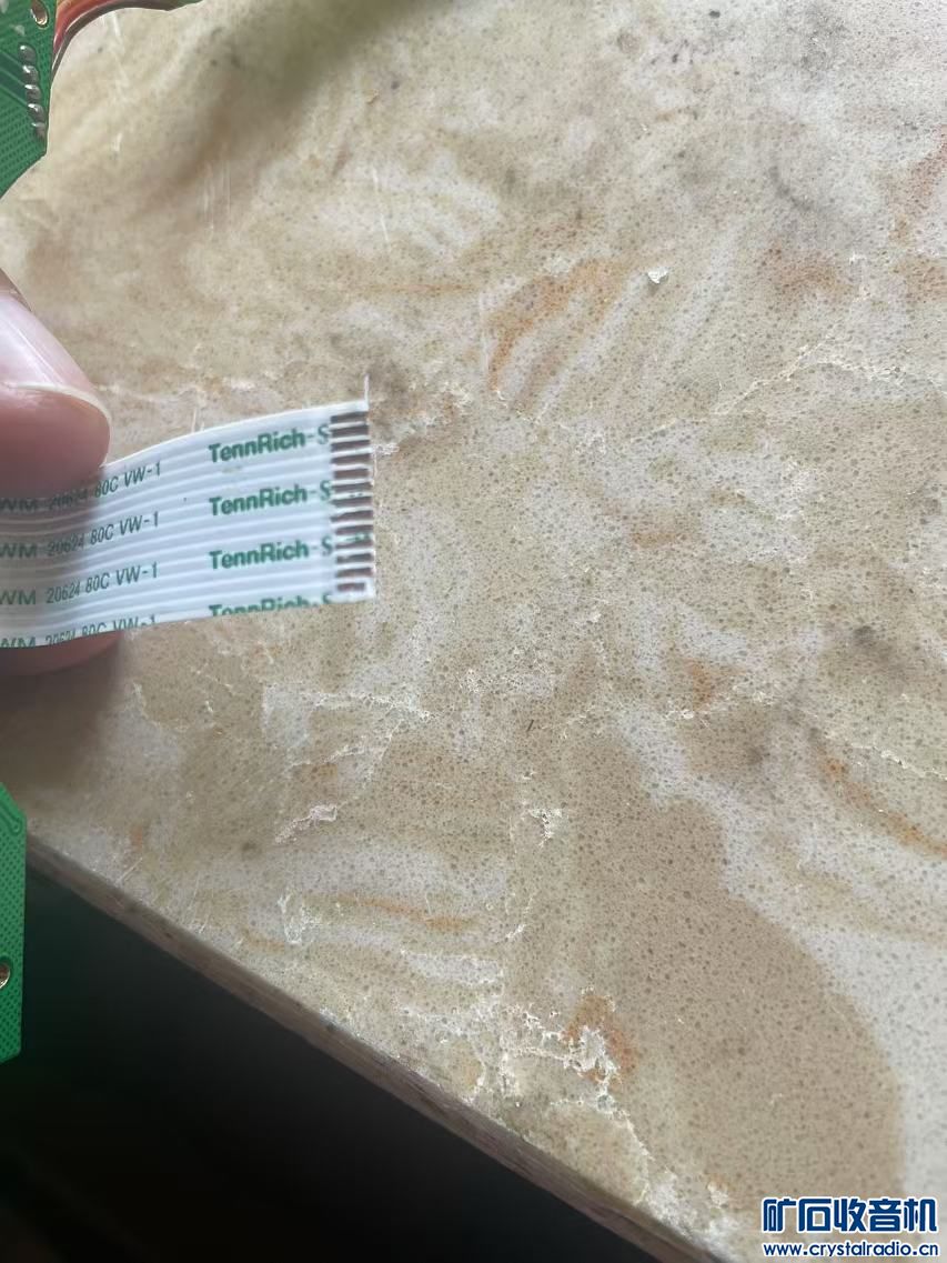

从论坛购得一台德劲DE1103收音机,是不开机的故障机。到手上电屏幕没有显示,拆开后发现磁棒天线有一根线没焊接,猜测可能是上家试图维修未果没恢复。首先怀疑排线问题,测量果然有三线不通包括到控制板的电源。手上没有排线,而且另一端焊接困难,遂采用应急维修,把排线插头减去一段,用刀片刮开露出导电层,用塑料瓶剪了一小片衬在排线插座里。

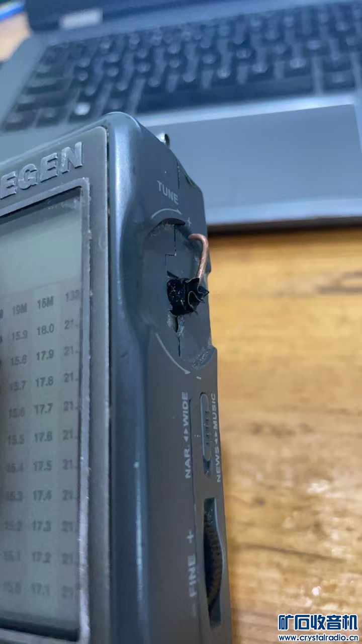

把控制板装回,再次试机,上电时间显示,按开机,正常开机,输入一个频率可以收听了。找了个手绳安上,飞梭波轮没有,用粗铜线做了个摇把代替,丑点但比搓那个小轴好用。

弄个旋钮上去就完美了
发表于 2024-11-21 16:21:12 | 显示全部楼层
好手艺,既然修好了,想办法装个飞梭,就是个完整的机器了

不太想整了整体成色不太好,喇叭铝罩翘了,天线也短了两节。

淘宝买个编码器旋钮粘上去即可

我这个方法虽然土但挺有效,把那个塑料片完成倒“L”型,插入排线再插塑料片,拔出时先拔塑料片再把排线很轻松,排线不受力,那个塑料片相当于锁紧装置。这里吐槽一下,前几天修的根德YB500排线就是带锁紧的排线座,国产机在可维护方面跟索尼比有很大差距,虽然此机灵敏度的确可以。

有空淘一下。
