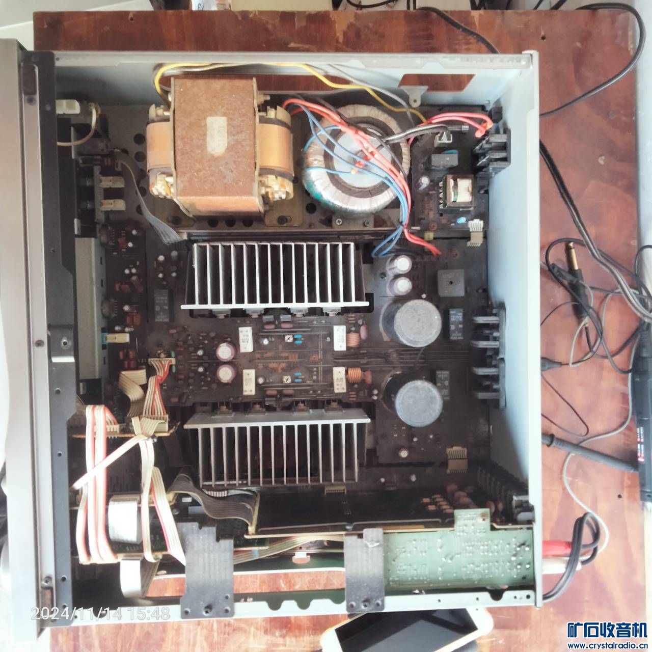

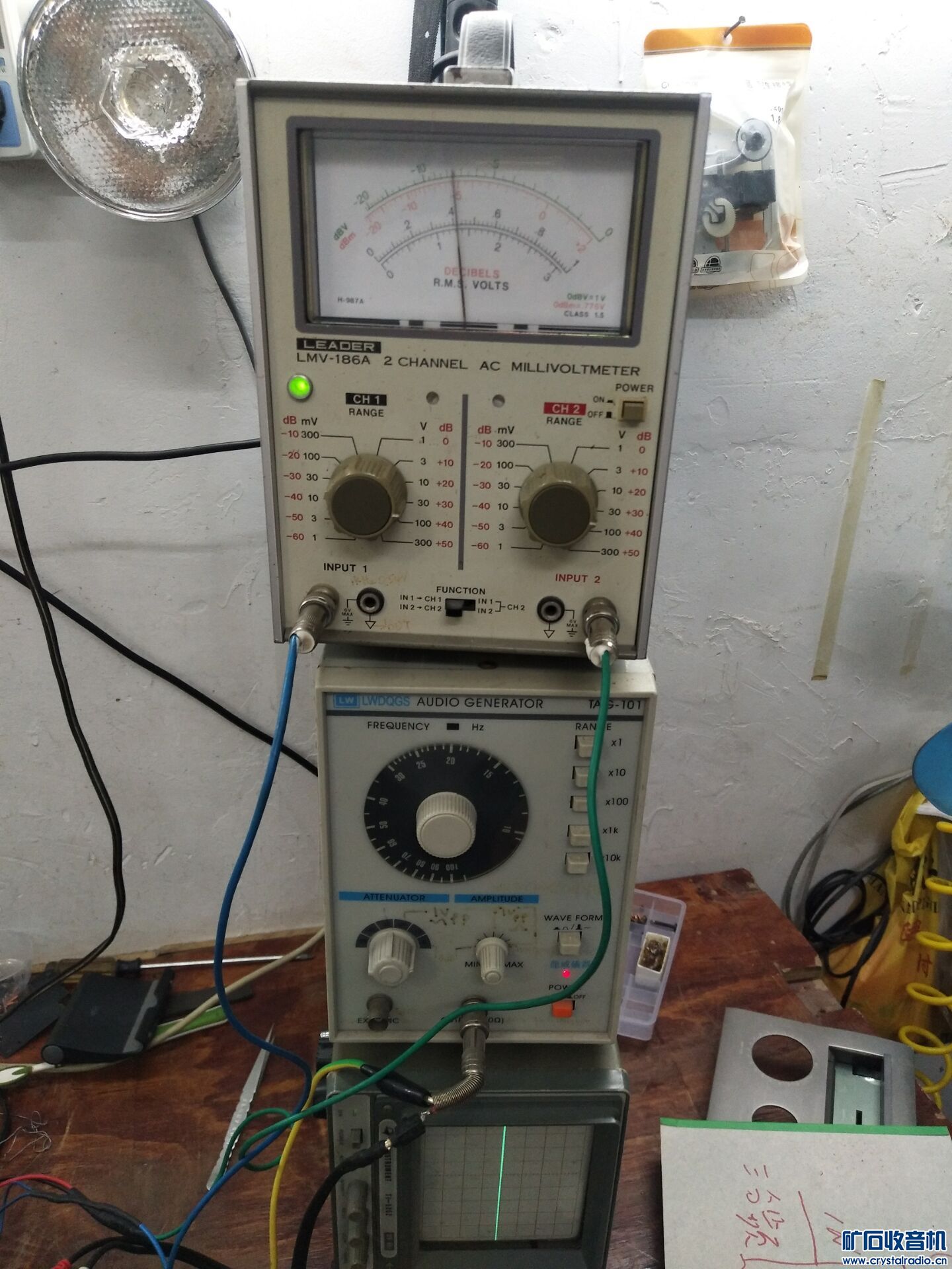

近日接修一台雅马哈AX-890功放。故障为左右声道不平衡。在不同的频率时,相差巨大。在400HZ基本一致。但是1000Hz。20KHz。20HZ时相差巨大。最后查出是一个3.3U/50V的电容性能变劣。更换一个4.7U/50后故障排除。

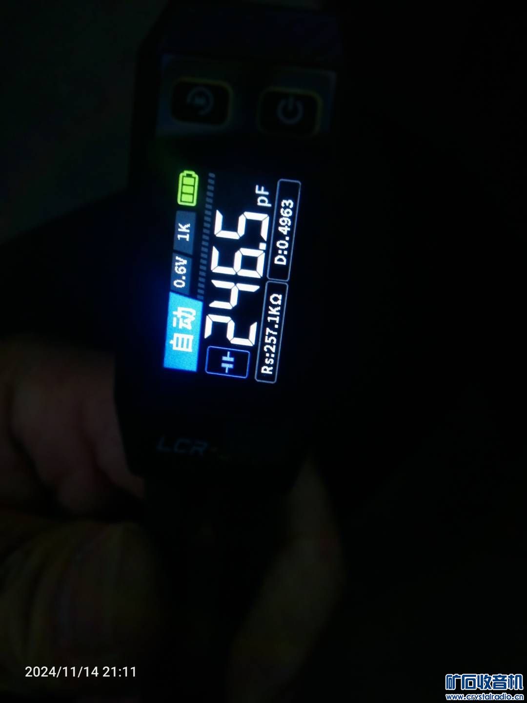

夹上去能够显示电容的容量,损耗,还有一个参数我不太懂。性能比我之前的台式电桥还要强大。

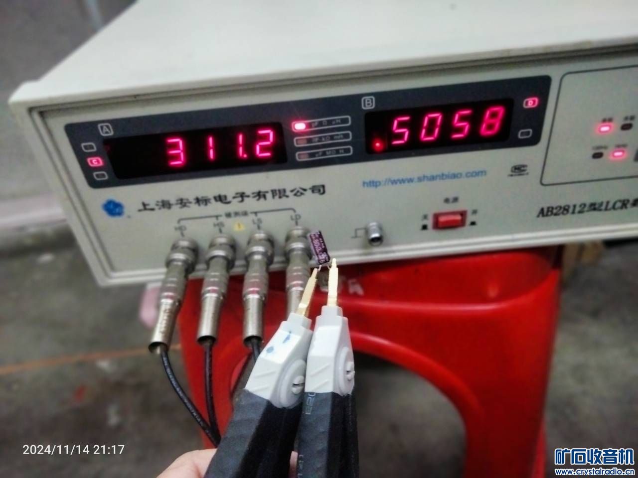

台式电桥测试的参数
手持电桥测试的参数
手持电桥显示屏显示内容
维修的雅马哈AX-890功放
AX-890内部。日本100伏机器,加装了一个变压器。
这是修复之后左右输出的效果。红黑指针完全重合。

95147 发表于 2024-11-15 20:23
电容的D值是什么意思?以前看老电子书时好像没有提到呀?
D值的定义叫损耗角正切,电容的等效电路可以看成是电容电阻和电感串联的,而这个电阻实际上就是损耗电阻,理想电容这个电阻为零电感也为零,不过电容电感理想的是没有损耗的,只有电阻是有损耗的,由于有了这个电阻的存在,电流和电压的相位关系就不是九十度了,相差的角度是因为有损耗产生的,这个角度就是损耗角了,这个角度的正切值就是D了,或者通俗的说,就是这个等效电阻与某个频率下容抗值的比,正常的情况应该是越小越好的,在工作频率之上,D值应当远小于一,如果等于大于一,就相当于损耗电阻等于大于容抗了

这种镊子电桥现在抖音快手上老火爆了,我也想买一个,,,那个数值是等效电阻

311、255、246哪一个准确?
发表于 2024-11-15 15:50:19 | 显示全部楼层
星月湾 发表于 2024-11-15 12:45
311、255、246哪一个准确?
用电阻对比过,精度很不错,没有标准电容对比,但测量一些觉得误差不大
发表于 2024-11-15 15:51:23 | 显示全部楼层
谢谢彭版主。
