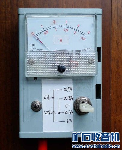

发表于 2024-11-13 16:23:57 | 显示全部楼层
这是我自己做一只带负载的电池电压表
       现在家里各种电池都有,照相机、手机、摇控器等大都是充电电池,用了时间长了电池性能下降了,就是新买来的质量也有好坏,以前都是用万用表量量电池的空载电压,所以不能正常反映电池的性能,我利用手头的旧材料自己做了一只带负载的电池电压表,,可以测量1.2V的镍氢电池,普通的1.5V电池,3.2V的磷酸铁锂电池,3.7V的手机锂电池等.表头满度现在是两挡量程:2.5V和5V,负载开关分中间档(空载)和上下两种不同的负载,根据被测电池在空载和带负载测量时表头偏转的幅度大小就可以估计电池质量的好坏了.有了这个表感觉真的很方便.
 楼主| 发表于 2024-11-13 20:57:44 | 显示全部楼层
454585443 发表于 2024-11-13 16:23
这是我自己做一只带负载的电池电压表
       现在家里各种电池都有,照相机、手机、摇控器等大都是充 ...
非常不错的制作,感谢分享,也准备做个类似的测试工具,用波段开关来选择不同的负载条件。
