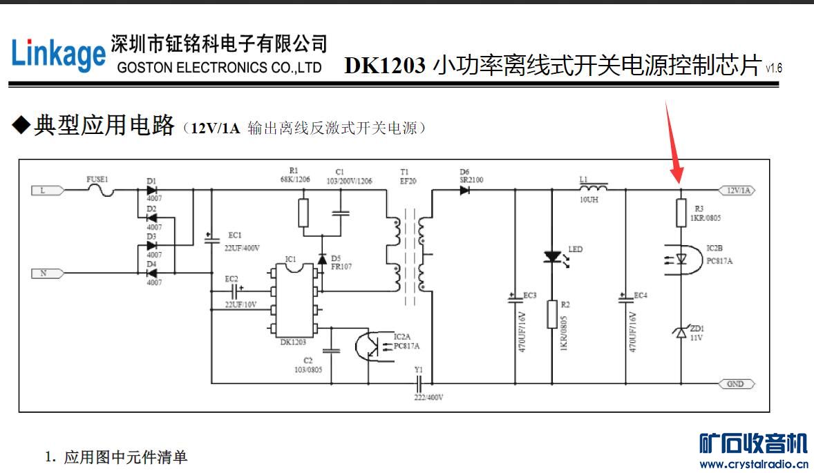

 楼主| 发表于 2024-11-1 09:20:38 | 显示全部楼层
bg1trk 发表于 2024-11-1 08:21
先按楼上的步骤,把光耦限流电阻阻值确认好。
懒得查资料找FB电流值的话,就先把电路恢复原状,测一下 ...
按照芯片上的印记,准确找到了该型号对应的原理图,请看下图,让我疑惑的是见图中对应的电阻,原理图上是1K阻值,而实际测量发现却是100欧姆
,图中实物图已经恢复最初始状态,输出电压经测量有12v正常工作
https://www.alldatasheetcn.com/d ... LINKAGE/DK1203.html
发表于 2024-11-1 12:15:31 | 显示全部楼层
icespirit 发表于 2024-11-1 09:20
按照芯片上的印记,准确找到了该型号对应的原理图,请看下图,让我疑惑的是见图中对应的电阻,原理图上是 ...
资料里没给出FB引脚电流,既然恢复后能正常工作,就实测一下光耦电流。
然后431的压降设定在7-8V,就能得到改装后限流电阻压降,再用实测电流算出阻值。
不用原来稳压管的11V,是担心这个值太接近上限,担心调整空间太小了。
还有,调整相位裕度的R、C别省。
 楼主| 发表于 2024-11-1 13:41:44 | 显示全部楼层
然后431的压降设定在7-8V,就 ...
实测这里有22ma电流
