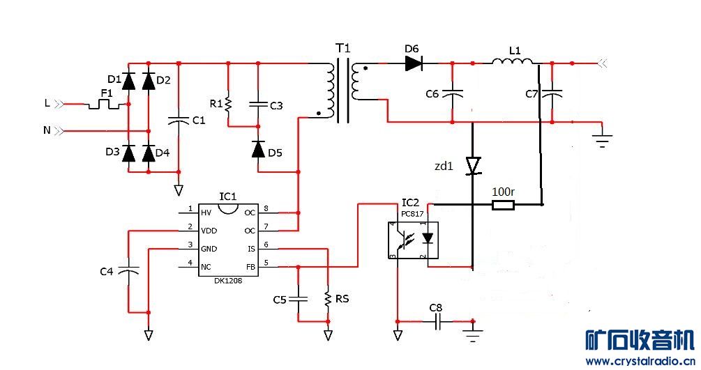

看到很多网友推荐的TL431改电压,都是通过修改连接431管脚的2颗电阻,从而调整电源适配器输出电压,自己也改过几个发现可行,今日遇到一个12v电源适配器,也是照样画葫芦,拆开一看发现不是TL431方案,详见下图所示,图中一张为原电源管理推荐方案,另一张为本人按照实际电路板绘制的原理图,看到光藕应该是反馈,于是尝试在100欧电阻位置尝试增加电阻或减小电阻,但是在电源输出端均未发现电压如预期调整,不知道为什么,望各位大神给予指导,感谢
发表于 2024-10-30 13:04:23 | 显示全部楼层
  改变图中的稳压管即可改变输出电压。
发表于 2024-10-30 13:07:31 | 显示全部楼层
这个你可以更换ZD1的稳压管,从而更改输出电压。
由于参数变动,不建议改变太多。比如5v的电源一般修改到6v输出应该是没有多大影响的。
发表于 2024-10-30 13:10:31 | 显示全部楼层
   上图只能改变DZ1,换不同稳压值的稳压管才能改变输出电压!

发表于 2024-10-30 15:46:25 | 显示全部楼层
试过将5V开关电源调电阻到3.3,用不了,变压器绕好的,不太好改。
发表于 2024-10-30 16:25:16 | 显示全部楼层
这种修改小范围是允许的,比如20-30%。再大需要修改辅助绕组。次级绕组的圈数了。
发表于 2024-10-30 21:50:24 | 显示全部楼层
icespirit 发表于 2024-10-30 13:39
如果我想改成使用TL431进行调整电压,该如何修改,输出电压12v的
  你可以按下图增加431调压电路,但变压器线圈得改,拆开变压器看看次级原来多少圈,得增加一倍,而且改后电流减小到原来的一半,大约1安!

研究了下TL431电路,总算看明白了,粗略的说就是通过调整431稳压管,从而调节光耦导通率进而调节光耦发射端,最终反馈到主控芯片,FB端,从而调节变压器输出,我看着我开头调节100欧姆电阻,也应该会有微弱变化,奇怪怎么会没反应,搞不懂
发表于 2024-10-31 09:36:54 | 显示全部楼层
这种电源的反馈方式有三种,原端反馈、光耦+稳压管、光耦+其他(TL431或基准+运放),您这电源的反馈用的是第二种。
改为光耦+TL431的话,可直接参考一楼第二个图的接法,计算一下R2、R3、R4、R5的阻值即可。
R4、R5对输出电压分压,在标称输出电压下使431的控制极为2.5V。输出12V,R5选1K的话,R4=(Vo-2.5)/(2.5/R5)=3.8K。
R3是431的供电电阻,目标是任何工况下使431的工作电流大于1mA。光耦内发光管压降取1.2V,R3上的电流取1mA,则R3用1.2K左右的电阻就可以了。
R2是光耦的限流电阻,一般光耦的电流取在1-10mA这个范围,就按5mA算吧(正规算法是查资料找出原端控制IC的FB引脚需要拉取或灌入的电流值,再乘光耦的电流传递系数)。431的K极电压要高于2.5V,这里暂定取5V,R2上的压降就为12-5-1.2=5.8V。则R2=5.8V/5mA=1.16K,用个1.2K的电阻就可以了。
总结以下,改成光耦+431的反馈形式,电路按第二个图来改,R2=1.2K、R3=1.2K、R4=3.8K、R5=1K。
R6、C9是调相位裕度的,先按10K、0.1uF这个组合装上,调试时如果遇到不稳定的状况,再适当调整R6。
你这电源是5V改12V吧?
它如果是按90-260VAC全电压范围设计的,则变压器基本上不用改。如果是按输入180-260VAC设计的,还需改变压器才行。

tl431要接成可调的并联稳压形式,以此来直接代替原稳压二极管,这样改才稳妥(最好在这个并联稳压器两端还并一只10u的电解)。
如果按照常见的tl431开关电源电路来改,则很容易遇到自激问题。这是因为,tl431本身的开环增益被纳入到大环路负反馈中,改变了原有的大环路负反馈特性。
所建议的改法,tl431本身的开环增益不会影响大环路负反馈特性,容易成功。

奇怪,我按照你的建议,分别是R3接了1k电阻,R2使用原板子上自带的100欧电阻没拆,R5接1k电阻,R4接50k电位器,然后将电路板上的稳压二极管拆除安装TL431,电路完成后接3颗LED的那种射灯,奇怪的是点亮后马上就熄灭了,然后再一次点亮,感觉像是保护了的感觉。
关于接R4 50K电位器是我想将这个3LED的射灯改成可以调整亮度的功能,目前的方案是使用12v开关电源供电,然后一个555 PWM控制电路用于调节亮度,原电路是该射灯自带的一个恒流模块即220v接入这个恒流模块,然后我在恒流模块输出端接555PWM亮度调节控制,后来发现该电路会闪,于是拆了这个恒流模块,改用常见的12VAC/DC电源供电再接一个555 PWM调节电路,然后转念一想既然能够调节TL431那么为什么不直接调节431稳压输出端,让12v电源输出变成可调电压源给3LED射灯供电,于是就有了上面的改法
详见此贴http://www.crystalradio.cn/forum ... =2158962&extra=
希望改后电压调节范围是7.5V  ---- 10v
