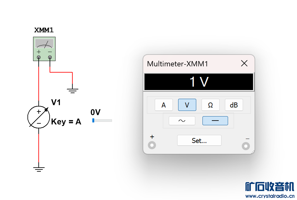

类似potentiometer这样的滑动电阻器,有滑条可任意拉来拉去的那种
发表于 2024-10-29 14:39:20 | 显示全部楼层
MS 的可以在交互式仿真中用鼠标(键盘)滑动电压的电源就叫“交互式电源” (Interactive Source)

好像其他软件真没有,我最常用的是LTspice,Pspice和TINA偶尔也用,这些都没有交互模式,不知道其他的spice软件有没有,印象中AD的spice也是没有的,其他的大概率也没有。交互模式对新手比较有吸引力,但真正的设计分析中用的反倒少(这也是大多数软件不做这个功能的原因吧),我猜MS做这个功能也许是为了更好的推广软件?

MS 的交互式仿真,我更倾向于是目标用户群差异,就好像 Labview 这个奇葩玩意一样
只不过它在一定程度上确实方便了初学者,所以我们读书的时候,仿真也是教的 MS,而且国内很多高校都是教 MS...
