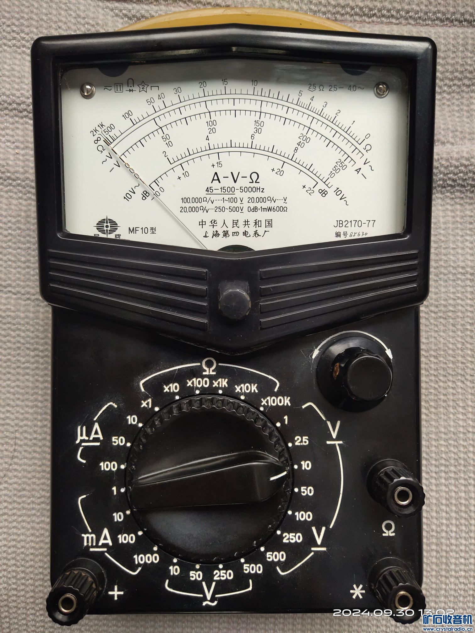

发表于 2024-9-30 13:50:05 来自手机 | 显示全部楼层 |阅读模式
前几年陆续收了十多块老指针表,其中就包括这块1979年6月产的MF10表。打理的干干净净,精度很高,平时就放在桌上偶尔用一下。近日,用它测一颗老电容的充放电情况,发现表针不动,测电池电压也是一样,不祥之感顿生。记得此表两周前还用过,难道动圈断了?拆表,焊下表头线,用数字表测量,确实是动圈断了。我的住处地处中原,二楼,家里夏秋季湿度不是太大,表也没有误量过高压,表头动圈居然自己也断了。

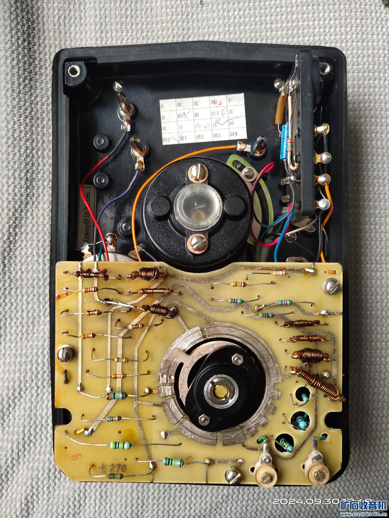

发表于 2024-10-8 22:08:25 | 显示全部楼层
应该是线框上的封固物老化了,失去了弹性,然后随着热胀冷缩,应力把线绷断了
发表于 2024-9-30 15:32:33 | 显示全部楼层
MF10动圈断点非常难找,0.02线径太细了,即使侥幸找到了,想要用导线连上一般水平的就不要妄想了

发表于 2024-9-30 14:37:49 | 显示全部楼层
以前表头用虫胶固定线圈,虫胶吸潮变软干燥后又收缩,将线头拉断了。可以将动圈拆出来用放大镜(显微镜)仔细找找,看看能不能找到断点。

发表于 2024-9-30 16:25:25 | 显示全部楼层
       10表动圈线很细,测量电解电容充放电,如果档位不当也容易烧断。
