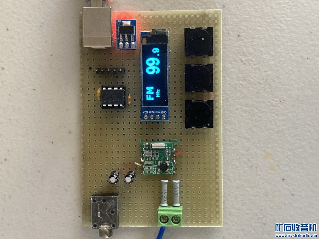

前两天在论坛里看到有朋友发帖,介绍使用SI7430模块制作数字收音机。正巧本人也有此经验,特此供大家分享。
我的制作设计中的MCU使用了PIC12F1840芯片,8个引脚。其中2个引脚专职I2C通讯,以控制SI7430模块和LED显示;
另外3个引脚接按钮,物尽其用。
另外本人今年年初出版了一本书 --- 《小型编译器设计实践》,由电子工业出版社出版。书中最后部分就介绍了使用本编译器
的实例,其中包括本收音机的制作。欢迎各位指正。
向楼主请教
PIC12F1840闪存程序存储器的宽度是14位,要储存自定义字符需16位宽度
请教存储OLED屏自定义字符技巧,期待楼主赐教,谢谢!
 楼主| 发表于 2024-9-29 12:52:14 | 显示全部楼层
mov99 发表于 2024-9-29 11:23
向楼主请教
请教存储OLED屏自定义字 ...
回复10楼兄弟,对于固化在ROM中的数据,将使用RETLW指令中的低8位存放一个字节。见图...

发表于 2024-9-29 14:10:41 | 显示全部楼层
谢谢回复
也就是丢掉高6位,保留低8位
