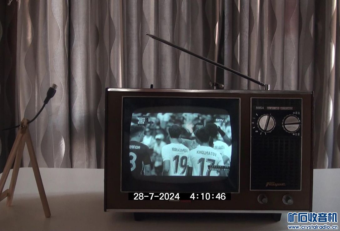

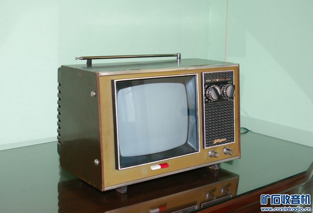

自己之前攒了不下20多台黑白机 可惜当时没有远见都给改了 在行输出上面加绕组搞出30V电压 把电路改成彩电的电调谐高频头换掉机械式高频头 V头的位置装一个推拉式开关电位器开始调台 中心的开关额外改成AV开关信号 一个扭子开关安装在U头位置 用铭牌上的UHF和VHF显示频段 这种方法搞了很多 当时卖给工地的工人 赚了些钱 最大的改过飞跃19D1 改过立式设计的友谊黑白电视机
