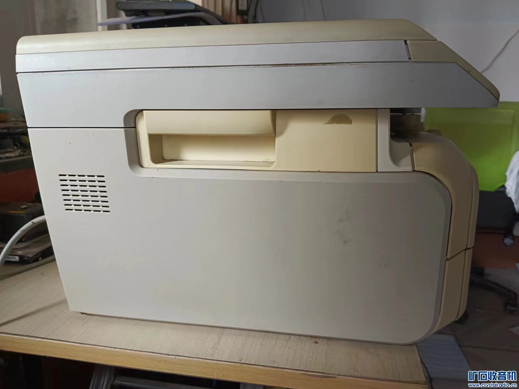

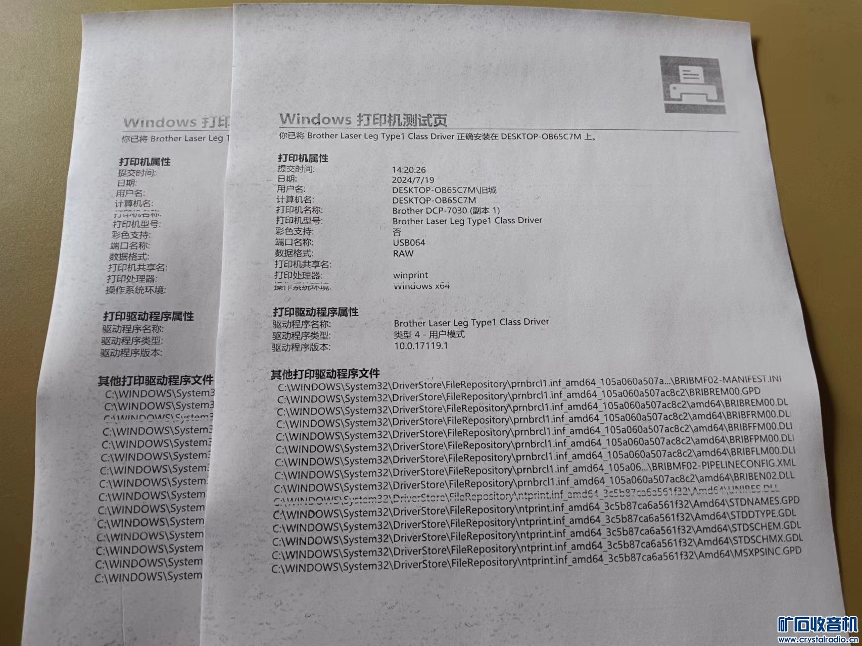

新收到的,简单清理了一下,打印测试了二十几张未见错误,硒鼓不太好了,应该是粉盒的问题,鼓架应该没事。
兄弟系列的打印机,在性价比上基本碾压惠普系列,打印速度达到22页每分钟,比被炒上天的惠普1005快不是一点半点。
耗材也便宜,一套品牌硒鼓五十左右,能加6次以上碳粉,鼓芯寿命达到将近两万页,综合起来,比12a也不遑多让。
我家文具店的7040,曾三天打印了20包a4纸,未见故障。
单机带硒鼓,139元发德邦保价到付。
01】兄弟7030 (1).jpg 01】兄弟7030 (2).jpg 01】兄弟7030 (3).jpg 01】兄弟7030 (4).jpg 01】兄弟7030 (5).jpg 01】兄弟7030 (6).jpg
