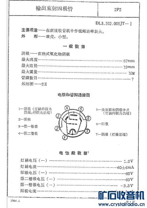

知周所众,2p2是四级管,那如果不接栅级3,4。只接阳极2,6。灯丝1、5、7接1、7,3v电压。问5与阳极(2,6)是不是二极管? IMG_2592.jpeg

任何多级管都可以接成二极管使用,2P2如果当二极管用最好是把两个栅极接到屏极上。

楼主你这是哪本书2P2的截图,方便的话请告知。
发表于 2024-7-14 00:23:45 | 显示全部楼层
不接栅极不行,栅极悬空相当于栅极以大电阻接地,你想想会产生什么效应,所以多极管当二极管用时,所有栅极一律接到屏极就完事儿了,就这么简单

简单?栅阴之间的击穿电压很低的!
