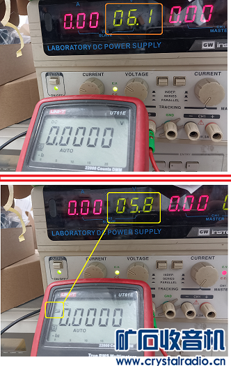

因为思维带入,考虑了一系列如何降低升压模块待机耗电的问题后,发现自己想歪了,如果锂电池可以满足它的供电范围,那么是不是就可以不必纠结9V这个数值了?开始实测:

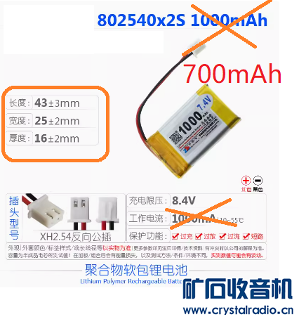

根据上面的测试,大致隐约可以看出来,电池电压降低到6V以下,UT61E显示电池电量不足。聚合物锂电池两串充满后电压8.4,只要单电池不降低到3V以下,都可以让这表正工作,那就不必设法做电压转换了,当然这么直接替换到底行不行,我也没准数,先买个电池再说。

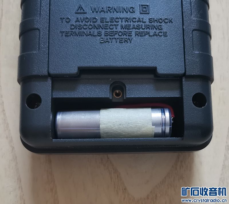

这个锂电的尺寸和9V电池很接近,正好能塞进去,正负极电线直接焊到原电池弹片根部,这样打开电池盖,就可以直接掐住原弹片对锂电池充电。
换上这个电池后,测试了几组电压,电阻,与用9V电池测试没什么区别,那是不是说明就可以这样凑合用了?先用一阵看看再说吧。
松下的9V电池不到3块钱一块,这个锂电29.4元,以我在室外使用这块表的频率,大概需要好几年后才能将成本持平……感觉是赔了。
但愿这个锂电池命别太短。

以上仅为自用实验,安全性、长期使用的可行性尚不明确。所以我还是会备几块正经的电池随时应急,需要时,只要剪断锂电池连线,重新装上6F22即可。

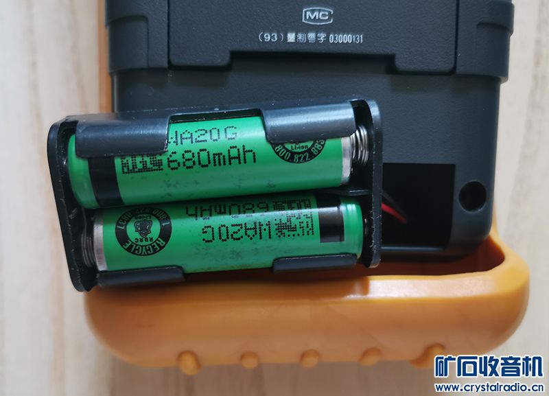

空间小,直接焊接两个14500
这个电容表换锂电池10多年了(基本不用)
980
电池仓空间大,能上盒子
