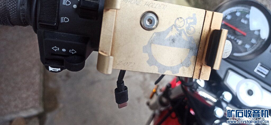

  我上一辆国产杂牌摩托车因为半路断油吃过几次苦头,于是花15块钱在工矿电器店买了一只积存的延时继电器,拆下预置数拨盘,安装到油箱下防雨的地方,每次加油时用它“记住”里程表后3位公里数用于推算下次加油公里数。杂牌车耗油大,9升92#汽油只走260公里,毛病不断,四年开4万公里坏掉了,预置数拨盘却没有坏。将杂牌车当废品处理时,将这个拨盘和USB快充模块等卸下来。
  7千多换辆合资品牌摩托车,有一个指针指示油量,还是稍为靠谱的,指针走到红格时剩有百多公里的续航。将预置数拨盘安装到新车倾倒传感器前面,10.8升油箱用95#汽油可续航500公里以上,加满油后走400-450公里就得准备下次加油了。USB快充模块做好防水安装到大灯罩下面,从大灯罩里面的电门后引出12V电源给它供电,拉一条TYPE C充电线到手机支架,半路就无惧手机电量不足了。后期大牌踏板摩托车出厂都带有USB充电口了。网购了一只带散热风扇带透镜的H4接口LED大灯,换下原车的飞利浦白炽灯,大灯电流从3A降到1.2A,亮度也大有提升。

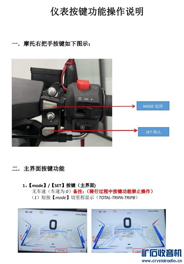

并不是所有的国四摩托车都没有可清零的里程计数器,只是楼主那款杂牌车没有而已,大多数国四摩托车还是有的,而且有些车型计数器更多,比如我的车就有三个里程表,TOTAL是不可清零的总行驶里程,TRIP A、TRIP B是两个可以随时清零的里程。我的用法是TRIP A用来估算剩余燃油,TRIP B用来累计每次行驶里程。
目前主流的仪表显示方案,主要有全彩液晶(可以显示地图)、单色液晶数码管、机械仪表加液晶数码管三种,LED显示不是主流,楼主遇到的问题不常见。电喷摩托车都没有备用油开关,但是都有燃油表,区别只是显示准不准,的确有那么少数车型,油表显示没油的时候就真快烧完了,那是设计缺陷,也不是普遍现象,大多数车型显示没油的时候还有能行驶几十公里的油,但是最好还是及时加油,避免油泵损坏。我那辆跑到230公里时油表闪烁,再加油能加进去4.75L,还算比较准的,官方资料说那款车的油箱容积是6.5L,减去燃油泵和燃油过滤器估计5.5L吧,也就是说油表闪烁时还剩下15%的油量。

你这种应该是比较先进的液晶显示屏了,里程表应该采用电子传感器了。我这辆新大洲用的还是传统的机械齿轮,如果用的是电子传感器,肯定设法截取传感器的电信号连接外置里程表了。我上一辆杂牌车连发动机转速表也是纯机械的,现在这辆应该不是机械的。这一辆新大洲应该不算杂牌了,也没有可清零计数器。

新大洲本田是合资车,您这辆车是从老车型升级到电喷的,所以会比较多的保留老车型的设计,我那辆车是2022年上市的新车型,一切从零开始设计,很多东西跟经典的车型不一样。您自己也说过,这辆车的油表还算比较准,不会出现您之前的车那样油烧干了都不知道,没必要加装可以清零的里程表——当然,如果出厂就有当然更好。
