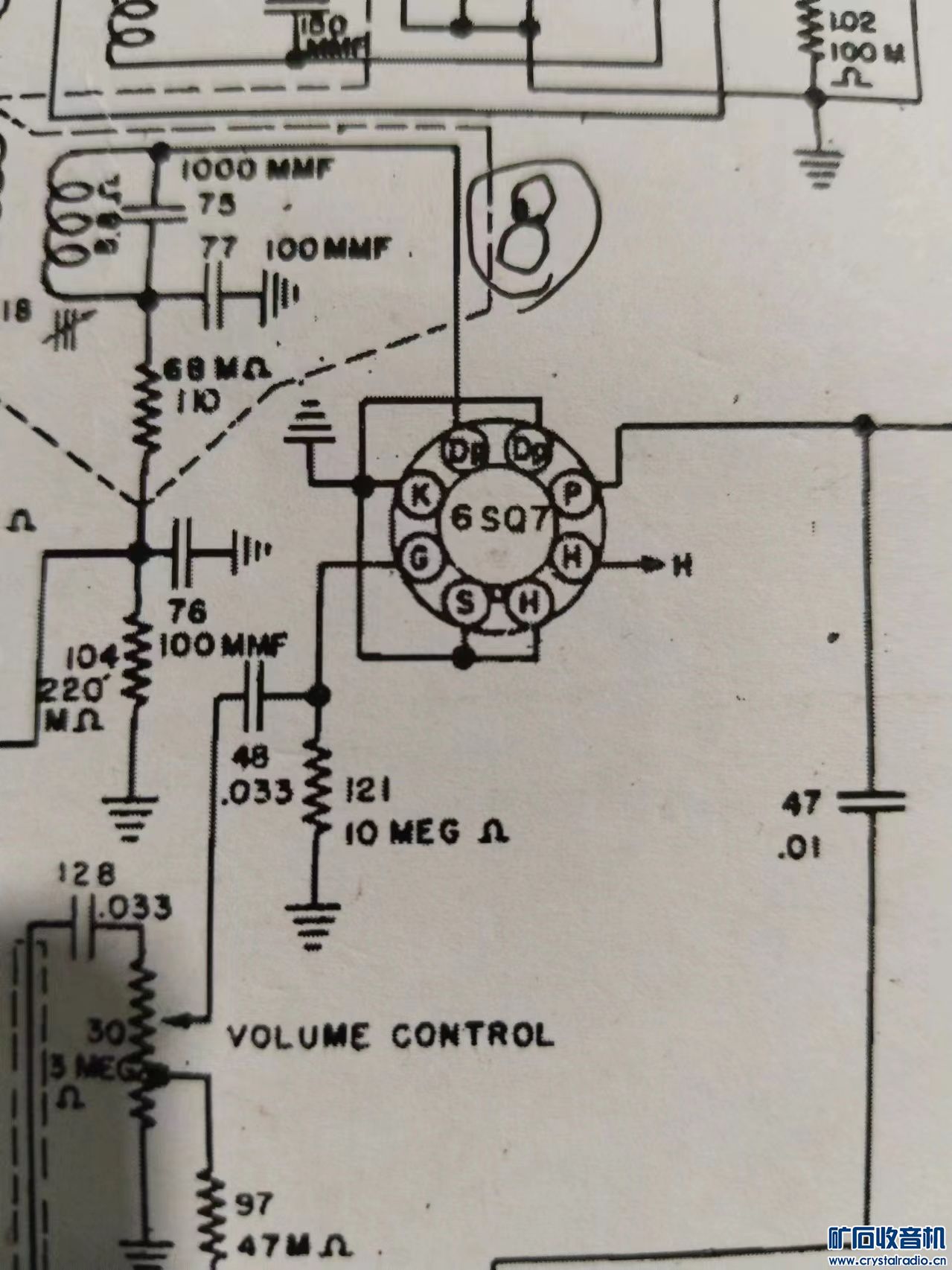

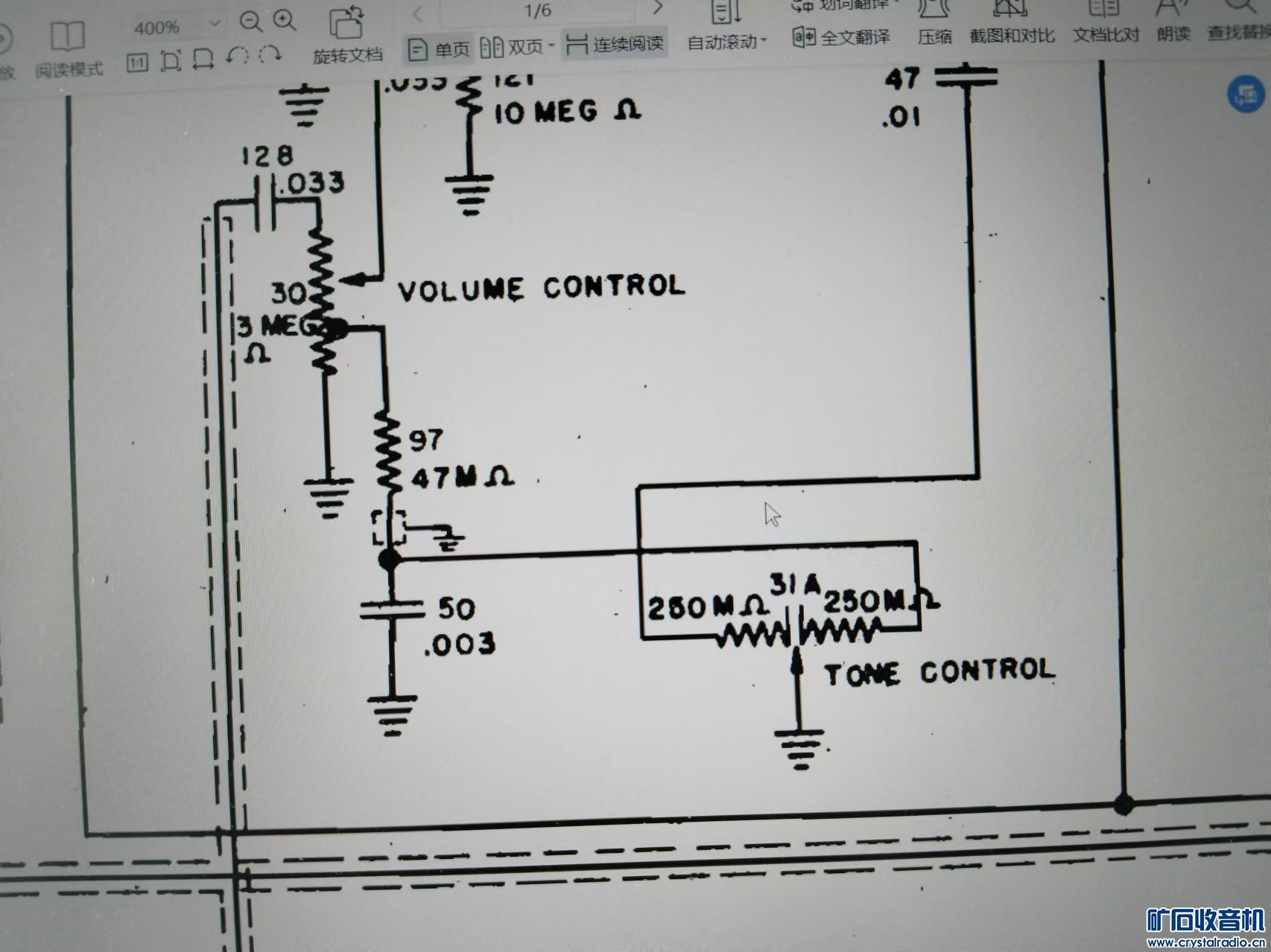

原电位器缺失,看电路图,接线有点特别,求大侠指点

微信图片_202407100001.jpg 这机子低频前置放大部分,SQ7的12脚,插上管子,两脚阻值是0,拔下管子,测量管子12脚正常,管座也正常,插上后阻值依然是0,怎么回事,请帮我分析一下

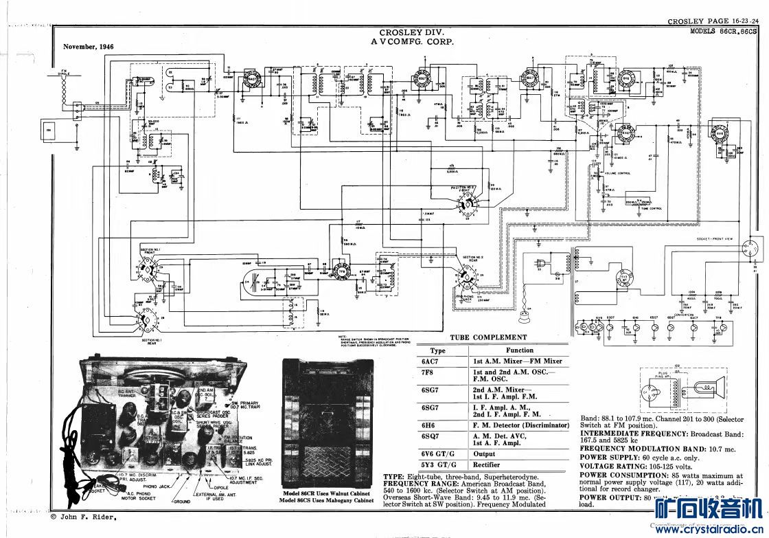

发表于 2024-8-15 22:21:50 来自手机 | 显示全部楼层
看了这图便可再说明大八脚无法在50M以上工作的结论。
这图用了汽车管7F8去做本振。本来做振动可用到高于50M的,只要仍能放大及不自激即可。
可是用了电池管,屏阴距离小,电子渡越效应小,即勉强可工作。至于变频,只在栅间进行,不求有效但求能用,把本振直接加在信号栅上,便可用特低屏栅电容的6AC7过关。但这,其實没什么放大作用,只可说勉强可用。
国产或可用6J4(6SJ7)顶替吧 。

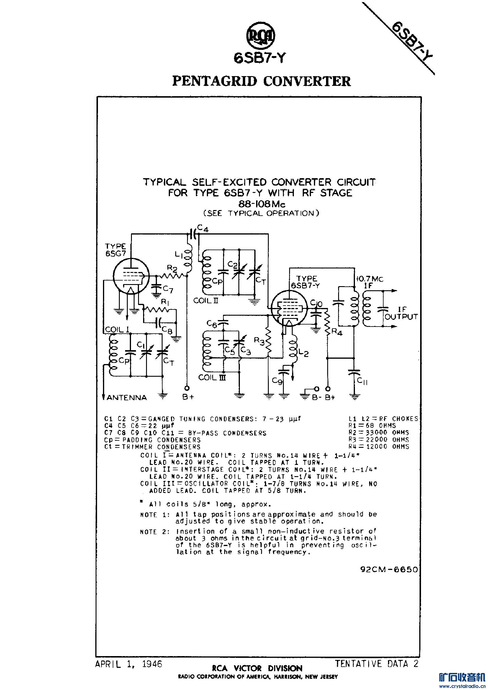

看过,6SB7是6SA7的改进版,专用于FM的。但也看过说这种五栅变频仍只是可用的,故後来改回用6J1其至6N3之类管子。

感谢各位老师关注并讨论,这机子到我手里,被上上家拆了电源变压器,上家加了电源变压器但没接线,在我这里,接了线,中波现在勉强有一个台,而且是在接了地线天线后的状态,短波低端有台,调频部分无台且噪音很小,笨人水平所限,复原还需时日。。。。。。。。。
