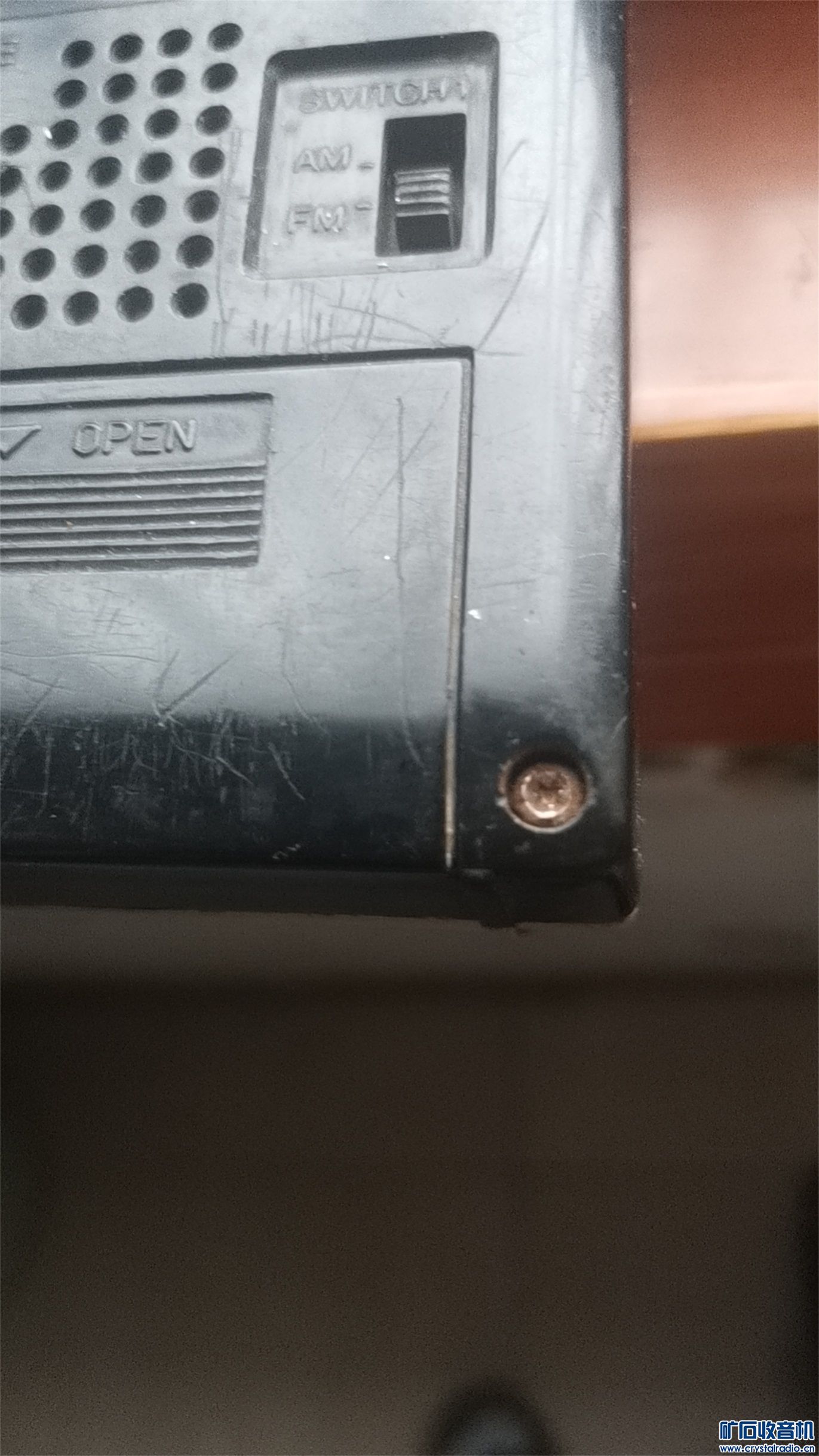

楼主: 红外线
滑口的螺丝怎么拆?

也有可能是里面螺柱另一端的固定螺丝松了,拉住前后壳盖稍用力保持开盖动作,同时拧动螺丝或可打开。

        根据楼主说的是滑扣,最简便的办法就是用跟螺帽直径相同的钻头把螺帽钻掉,开盖后再将残留螺丝用钳子拧下来。

 楼主| 发表于 2024-5-30 17:06:51 | 显示全部楼层
南蛮 发表于 2024-5-30 13:38
没图,不知道螺丝什么样子的,周边情况如何,无法给出建议!
谢谢,怕麻烦没发图,看来还是要发一个
 楼主| 发表于 2024-5-30 17:17:02 | 显示全部楼层
fzh547611 发表于 2024-5-30 13:59
根据楼主说的是滑扣,最简便的办法就是用跟螺帽直径相同的钻头把螺帽钻掉,开盖后再将残留螺丝用钳 ...
思路正确,但实行起来也不容易,螺丝头也是很硬的,手钻也不好把握。
发表于 2024-5-30 17:21:08 | 显示全部楼层
这种自攻螺丝滑牙用电烙铁头加热顶住螺丝头一会,让底座塑料软化一点,小一号的一字螺丝刀一反旋就出来了。
 楼主| 发表于 2024-5-30 17:23:59 | 显示全部楼层
这个容易,我马上试试 谢谢
 楼主| 发表于 2024-5-30 17:34:35 | 显示全部楼层
不用再弄了,直接捅下去了
感觉有点软了就用螺丝刀去拧,直接捅下去了。
发表于 2024-5-30 17:43:19 | 显示全部楼层
红外线 发表于 2024-5-30 17:34
不用再弄了,直接捅下去了
加热的时间稍长了,下面的塑料融化了,所以就“捅下去了”。是吧?
发表于 2024-5-30 21:46:43 | 显示全部楼层
红外线 发表于 2024-5-30 17:06
谢谢,怕麻烦没发图,看来还是要发一个
这个用反牙工具拆
发表于 2024-5-30 22:03:57 | 显示全部楼层
谢谢,怕麻烦没发图,看来还是要发一个
1、先上WD40,反复泡几次。然后找把好的螺丝刀试试。
把螺丝口拧花,要么是手法不对,要么是螺丝刀不对,再就是螺丝刀质量太差。刀口被磨的没楞了,还不舍得换。
拧的时候手使劲向里顶住,螺丝刀刀口要锋利。
网上那几十几百块的螺丝刀并不是吃素的,我买了一套罗宾汉,用了小10年了,也没滑口。
2、还可以用一个合适的钻头,手钻轻点下劲,把帽子钻掉。
钻头的直径要不小于螺丝杆的直径,还要比帽子小些。
3、如果塑料不吃力的话,把埋入塑料的那部分钻滑了的话,也就好办了。
发表于 2024-6-10 01:34:55 | 显示全部楼层
红外线 发表于 2024-5-30 17:23
这个容易,我马上试试 谢谢
哈哈,你错误了,用一点点胶水,然后用十字批,,,关键是摩擦力
发表于 2024-6-10 07:54:35 | 显示全部楼层
如果周围没有金属外壳的话可以直接上硫酸试一试,或者加个薄橡胶垫使劲拧
发表于 2024-6-10 08:37:59 | 显示全部楼层
从什锦锉里找到合适的三角锉,掰断尖头部分,靠硬差可以刺入螺丝口内退出来
发表于 2024-6-10 12:23:38 来自手机 | 显示全部楼层
暴力就是电钻加3-4个粗的钻头把头部钻没了,得好点的能钻不锈钢的钻头。其他电动扳手可以打开
